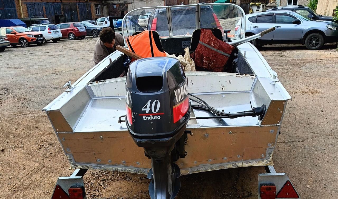

Добрый день! Ранее использовали рым болты, для лыж и ватрушки в целом приемлемо, но для вейкборда не очень удобно. Поставили транец от лодка 44 и появилась мысль сделать таргу или стойку для буксировки вейкборда. Просьба дать советы, как лучше сделать и за что крепить, хватит ли усиления квинтета по бортам и установки тарги на них? Если у кого то есть чертеж для прогресс 4 , буду благодарен! Спасибо!

Тарга делается от ваших желаний,с низу пластинв для усиление под планширь, и все ок

Пользуясь случаем спрошу не по теме. А родной транец полностью демонтировали или наложили накладку прямо на родной? Спрашиваю потому как на транце номер у Прогресса 4. Как ГИМС к тому что дублирующего номера на транце не стало, или он закрыт? Заранее спасибо.
Добрый день ! Ставили сверху как накладку , убрали доску , чтобы ничего не гнило. А по поводу номера , то его там не было. У нас шильдик на уровне мотора на рецессе, на первой фотографии можете увидеть. Поставили на учет без проблем.

Имеете ввиду заводскую табличку черного цвета? У меня она тоже есть, но я когда на учет ставил инспектор ГИМС сверял номер на этой заводской табличке с дублирующим на транце. Я все понял. Еще раз спасибо.
