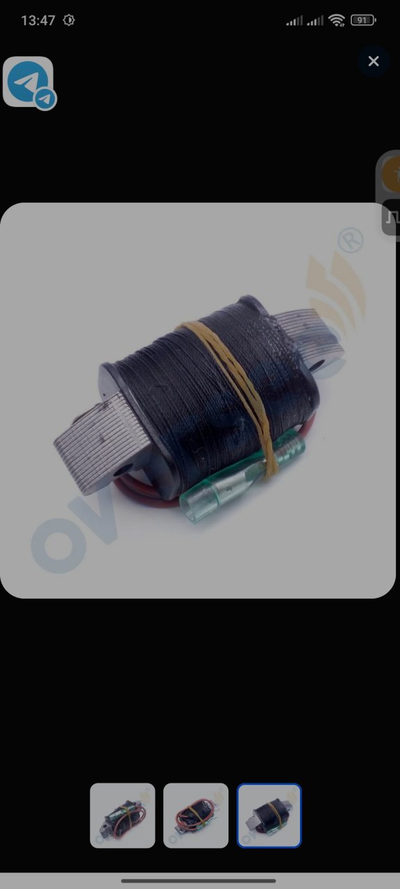

Прошу совета. Ямаха 60, двухтактник. При сбросе газа начинает троить, пинаться резко, то включается то в пол силы. При постепенном наборе скорости нормально. Проверили катушки, свечи меняли, без изменений. Датчики хола поменяли. Искрит под маховиком. Куда копать, посоветуйте.

Как минимум искрить под маховиком нечему, там щалитая катушка. Скорее всего в ней и проблема.

вот такая. Вечером вчера темнело, заметили искрение из под маховика
