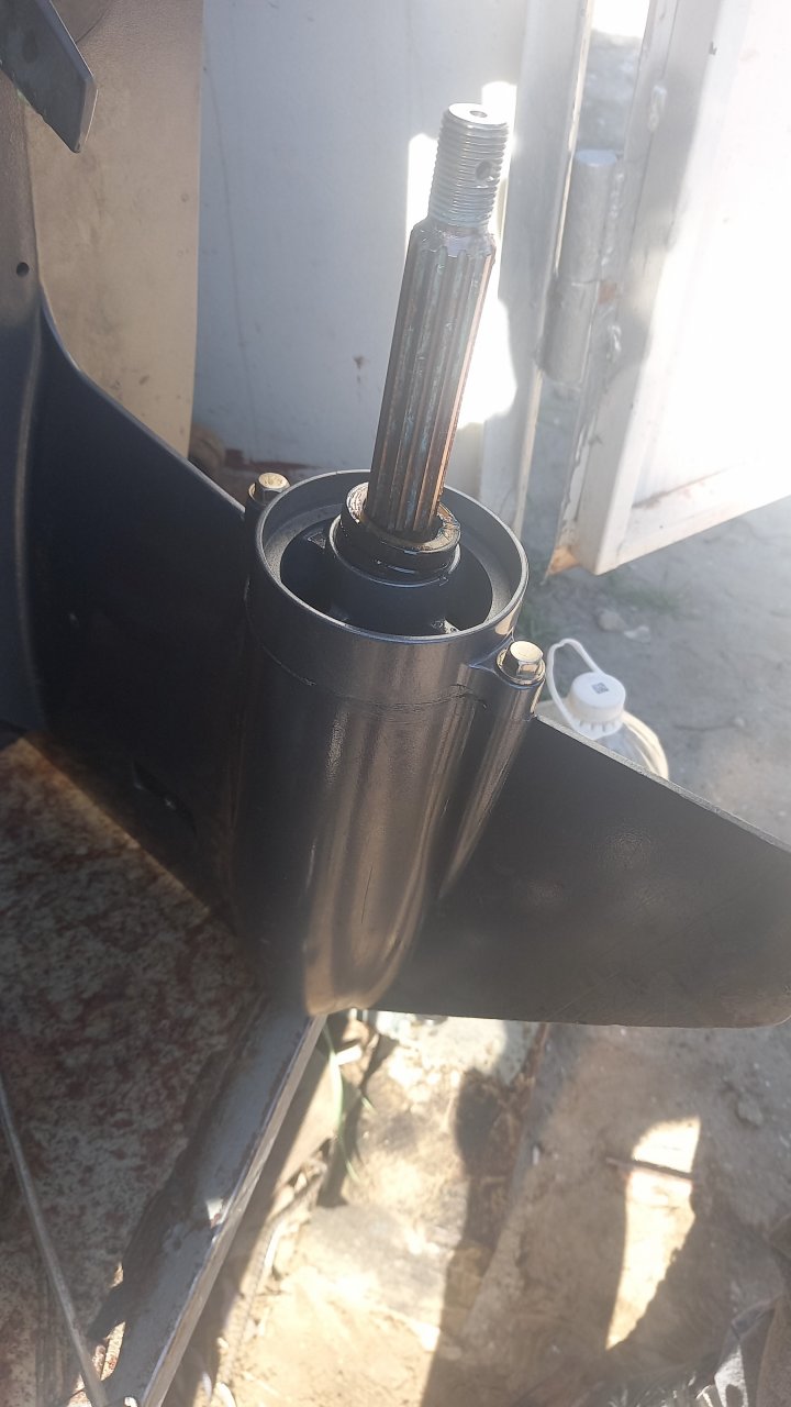

Сели то с усилием. Последний раз, первый сальник затолкал, пока второй с упаковки вытаскивал, он боком встал.
Думал смазки много. Обратно сальник вытащил. Все протёр от смазки. Затолкал обратно. На место стакан установил, примерно 0.5 надавил и поехали они у меня. Сначала на искосок встают, потом и вовсе вылетают. Как на фото. Сальники оригинальные и не оригинальные ставил. По размеру покупал. Они там стоят 22367
Ну, сальник дважды в посадку загонять не есть хорошо,
Нужно пробывать его разжать по диаметру, например ,подобрать головку из инструмента , обтачить (снять фаску) , и с верху надовить, может прокатит,
На искасок встают, может элипс?

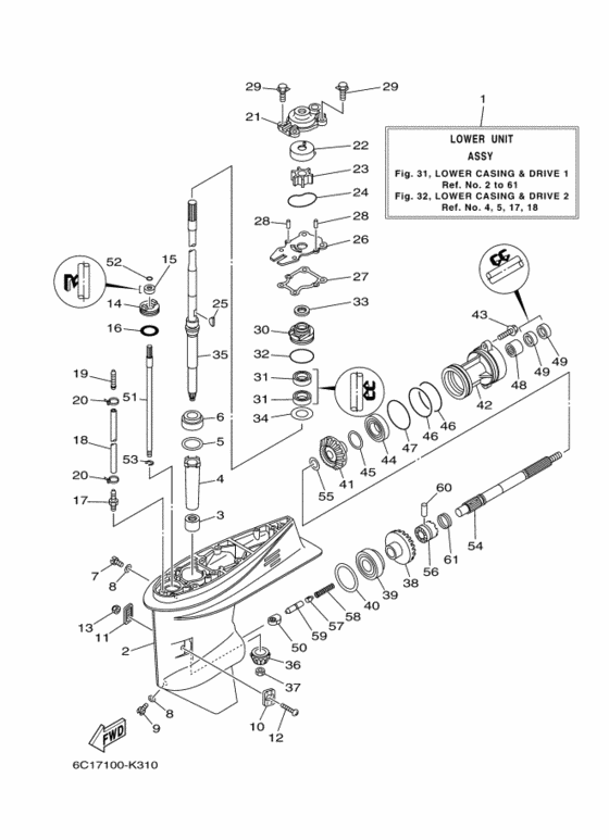

Сальники как установили? Пружинки куда смотрят?
Установил по схеме. Пружиной к винту. Я и так и так устанавливал, выдавливает все равно. Мотору 3 года. Я думаю может провернуло их там... Что врят ли. Мотор 3 года, выработки не должно быть. Хотя... Но на валу выработки нет.

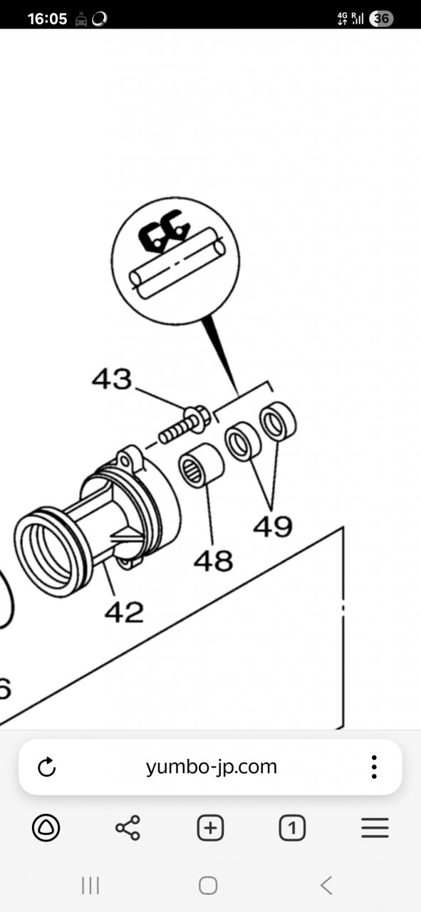

Ну, понятно что нарушен посадочный размер
Попробую как вы сказали. Если не поможет к токарю. Ну или новый стакан. Не совсем огромных денег стоит. Но...сука...стоит
Так просто токарь не поможет, нужно еще втулку посадить, и под нее подобрать сальник,
Если есть запас на стенке,и токарь отверстие расточит, и под ваш сальник зделает втулку, то гут, но из стали нельзя ,из нержи нельзя, остается люминий, а толщина будет фольга, и значт торец на сварку,и опять на обточку
Имеющиеся сальники
Обезжирить,и на какой клей посадить, или если есть место ,проточить на колечко штопорное,( правда из чего его зделать?),раз выдавливает,значит не травит
