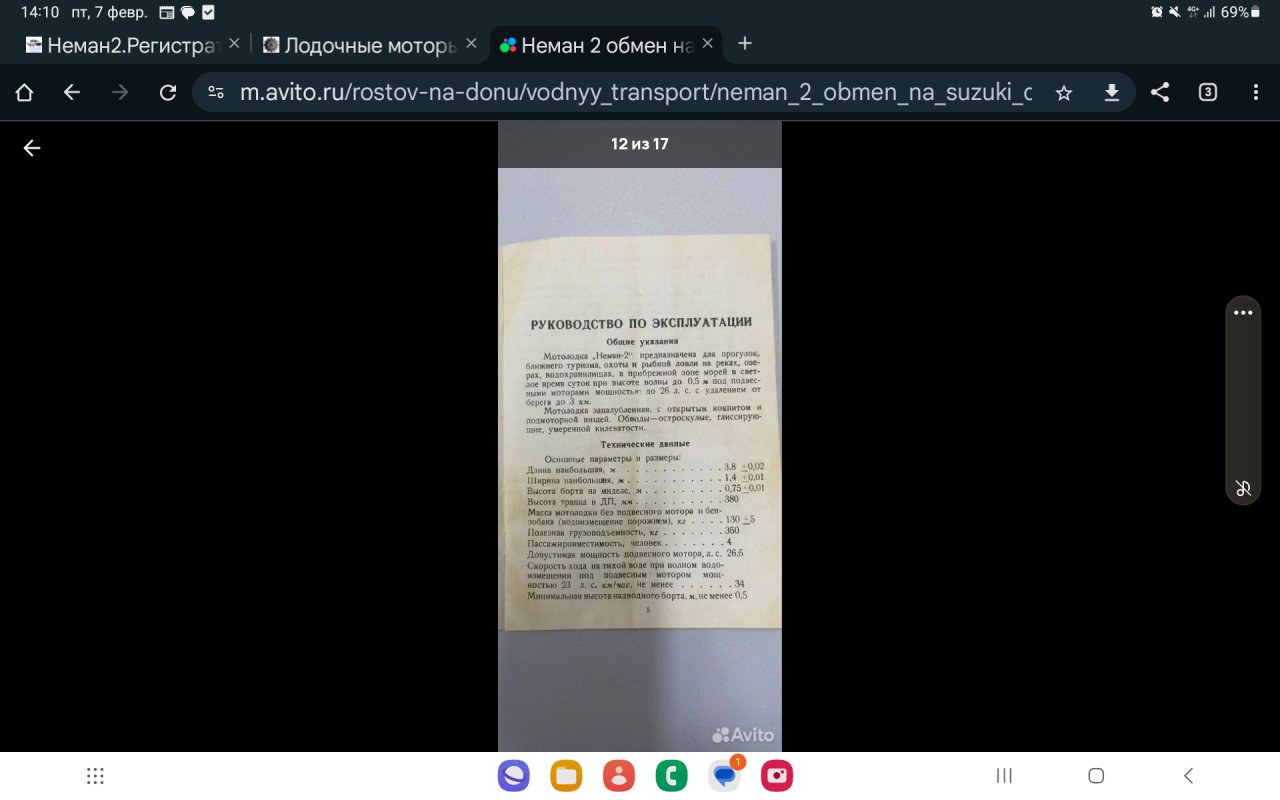

Здравствуйте,подвернулся Неман 2 в состоянии на 4,в связи с этим возник вопрос,проходит ли он как нерегистрат с мотором до 10 л.с.А то с удивлением узнал,что массу будут считать не фактическую установленного мотора(предполагается установить мотор 9.9 массой 41-45кг) ,а приплюсовывается масса мотора максимально допустимую по паспорту.В прилагаемом к лодке паспорте допускается мощность мотора в 26 л.с.(на других паспортах к данной модели пропечатано 30 л.с.).Но вот оказывается имеются в природе 4х тактные китайские моторы в 25 л.с.массой аж 71 кг.
Паспортная масса Немана 2 составляет 130 кг,приплюсовываем 71 кг и имеем" перевес "в 1 кг .Возможны ли проблемы с ГИМСпо этому вопросу.Или таки с мотором 9.9 прокатит как нерегистрат?
З.Ы.есть даже 4х тактник массой в 78 кг и 25 л.с.Это фиаско?

Таки нет,в этой модификации указана мощность в 26 л.с. в паспорте.Как тут читал,что у Неманов 2 разный силовой набор днища в зависимости от года выпуска.Есть допуск до 26 л.с. и 30 л.с. пропечатанный в советских паспортах на лодки этой модели.

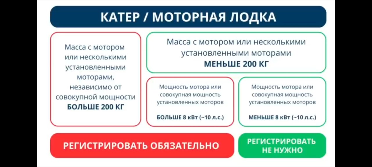

По словам " Кормщика"пока вот так.
Это правильная блок-схема решения вопроса. Не понимаю почему каждый год одну и ту же фигню каждый раз поднимают? Видимо население деградирует умственными способностями с каждым годом. Неман-2 с движком 9,9 хоть четырехтактным - НЕРЕГИСТРАТ.
Чота какой то странный допуск...или 25 или 30 должно быть....
Но,эт ладно...
По твоему Неману:
Если будешь вешать по докам 9.9 то регистрировать НАДО!А знаешь почему? Потому что лоток допускает установку мотора весом,перекрывающий порог в 200 кг...гимсы щас однозначно трактуют этот пункт.склоняя все карыта к налогам...Такой вот финт ушами...

Что значит страннный допуск?ну как бы фото страницы паспорта я подгрузил,если быть точным 26.5 л.с.
