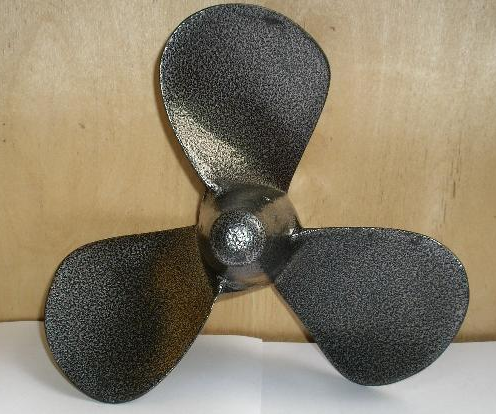

Поскольку летом собираемся большой компанией на острова, то для переброски народа и барахла требуется хороший грузовой винт. Мультипитч, что имеется, не очень крепок по лопастям. Для перебросок большого груза туда и обратно хочу приобрести и ставить винт с шагом 260 мм, крашеный молотковой краской, который в нескольких интернет-магазинах продают. Отзывов что-то не нашел нигде, но на форуме где-то кто-то хвалил этот винт. Поиском что-то не нашел.
П.С. Полугрузовой 282 винт не предлагать т.к. 5 человек с барахлом он может и не поднять на глиссер, а народ придется перевозить в три захода. Мотор Вихрь-25 с подрезанной головой.
П.П.С. На месте, чтобы покататься вдвоем-втроем само собой будет ставиться родной скоростной винт.

Тем, что в продаже нет, да и слишком он легкий для В-25. Он больше подходит для В-20 когда надо на глиссер вытащить полностью загруженный П-2. Для В-25 легче чем 250 мм нет смысла ставить винт. Вот 260 в продаже есть, и даже что-то очень недорого, но покрашен какого-то лешего краской с молотковым эффектом. Краску придется сразу счищать, и возможно балансировать винт. В тырнете нашел только на мотолодке отзывы, и по большей части что винт - говно без всякой аргументации, и еще один аргументированный что с этим винтом движок быстро убьешь т.к. перекрут, и ответ разумный на это что это грузовой винт , и ставить его надо только при полной загрузке лодки, а обороты необходимо по тахометру смотреть т.к. с дури можно и иномарку грузовым винтом перекрутить легко.

В идеале винт должен быть полированным. Все крупные неровности и шероховатости на лопастях создают турбулентные потоки которые снижают кпд винта. Покраска винта краской с молотковым эффектом - тупизна 80 уровня.

Я такой пробовал на В30, изначально на В20 стоял. Не могу сказать что винт плохой, но для В30 лёгкий чересчур, перекручивает даже при сильной загрузке. Для В20 нормально, если лодку загрузить выше среднего. Если ездить вдвоём с одними удочками, то и для В20 он легкий.

Мне на В-25 под 5 человек и кучи барахла. То есть на неделю примерно целую группу туристов закинуть на остров с палатками, шмотками, продуктами, питьевой и огненной водой, котелками и топливными брикетами. При этом в три этапа придется перевозить. 282 винт хороший, но только под 5 человек налегке прокатиться. Чуток барахла добавить, и он будет плестись в переходном т.к. на глиссер не выскочит. Вот интересно как по качеству сам винт? Знаю точно что грузовой винт для Ветерка практически везде лежит от одних и тех же кустарей с одной более толстой лопастью, и его долго приходится напильником дорабатывать. Еще, для меня непонятно для чего съэкономили чуток металла в винте 260 мм , сделав окончание винта тупым обрезком вместо конуса как у стандартных винтов? Там же снова срыв потока получается, портящий кпд, как и молотковая краска.

Ну ты, барин, даёшь! Это же бубль гум! То есть капитализм, и долбо...бизм заодно.

Сделай два одинаковых заезда. Первый на полированном винте, второй на покрашенном. Все рассуждения про полировку и КПД закончатся на уровне +/- 1-2 км/ч.

Если покрашено нормальной краской по ровному винту, то разницы не заметишь. Если же катать винт с забоинами и кучей зазубрин на поверхности лопастей то разница будет всяко более 2 км/ч. При том что винт этот в нормальном состоянии лодку и так не больше 29-30 км/ч повезет разница получится 10% и более. Там же окрас порошковой краской с молотковым эффектом. Что кромки, что поверхности лопастей с неровностями такими как-будто винт после кавитации или долго лежал и гнил в земле. Именно поэтому Андрей (Мура) такой винт после покупки зачистил от родной краски и покрасил заново чтоб поверхность была как у нормального винта. Уже обсудили с ним про этот винт. Говорит что с загрузкой П-2 под завязку хорошо шел на этом винте.
Если-бы так чистота поверхности лопастей не влияла, то и буржуи и китайцы не заморачивались-бы своими винтами, и балансировали-бы подфрезеровыванием в толщину кромок лопастей, да и красили-бы поверхность под шагрень чтоб неровности литья скрыть.

Винт 260 без сомнения даст мотору развить большую мощность и выведет на глиссер груженую лодку ближе к скорости 25 км/ч. Работать винт будет с большим проскальзыванием, около 30%, что само по себе является низким КПД. При этом уже совсем не важно, полированный винт, или имеет какую либо шершавую краску, ибо винт загружен в максимум. То есть, имеет максимально возможный упор с учетом большого проскальзывания. До кавитации в таком режиме- Очень далеко. Полировка с последующей покраской глянцевой эмалью, ровным счетом ни чего не изменят, но сделать это стоит, хотя бы для защиты металла от последующей коррозии.
Если рассматривать по водоизмещению загрузку лодки из условий выше, нагрузка на 1 лошадиную силу мотора, будет около 30 кг. Возможно стоит задуматься о переделке грузового винта Нептун, диаметр 260, шаг 220, для Вихря- 25. Тут гарантированно можно грузить лодку на полную и гарантированно будет глиссирование со скоростью 25-27 км/ч.
П.С. Нептун-23 с грузовым винтом 260х220, без труда выводит на глиссер 750 кг водоизмещения. Груженый П-4.
Говорят 27-29 км-ч везет винт 260. То, что у него ущербные лопасти - это да. По идее они должны быть еще более лопухастыми чем у 282 винта, но похоже сейчас торгуют кривым китайским новоделом с узкими лопастями у грузового винта.

Тут не совсем винт и производитель виноваты. Мощность В-25 слишком мала для водоизмещения 750 кг. А винт, его диаметр и шаг, как известно рассчитывают под мощность мотора. Будет винт шагом 260 с большей площадью лопастей, будет меньшее проскальзывание, но и обороты упадут пропорционально. Мощности то, не хватает для нормального упора. В общем, пусть лучше набирает упор с учетом большего проскальзывания. Это даст возможность мотору, развить обороты и мощность близкую к номинальной. Иначе надо искать винт меньшего шага и большего диаметра. Скажем, диаметр 260 шаг 240, или шаг 220.
У этих винтов проскальзывание будет существенно меньше, при тех же оборотах и мощности.

Я один раз ставил такой винт на свою тридцатку в 2018-м году по причине поимки камня основным винтом, а потом первым запасным (день был не мой). Этот грузовой возился как второй запасной. Четвёрка с ним выскакивала на глиссер быстро, но шла ощутимо медленнее, чем с трёхсотым винтом, оно и понятно. Загрузка три человека (260 кг) + груза килограммов 50.
Самое смешное, при подходе к слипу и этим винтом чирканул дно, в результате одна лопасть отлетела. Причем удара не было, дно было песчаное с мелким редким гравием, другие винты там только царапались. Похоже сам винт очень хрупкий. Или мне просто такой попался.
