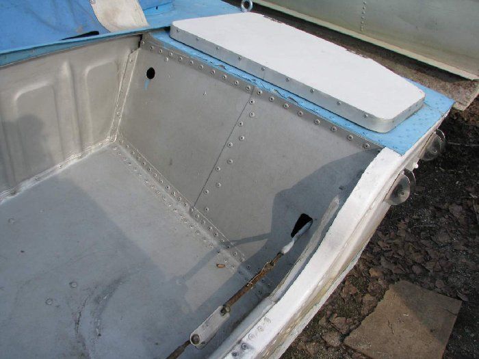

Тоже перед выбором стою, лодка Прогресс-2М транец услен под короткую ногу, рецесс самоотливной. брать с короткой ногой или с длиной и поднимать транец. Посоветуйте пожалуйста. Желательно все +/-
911
Если без лишних проблем(если транец хорошо усилен), то брать S ногу и не парится :yes: , а у меня тоже П-2М, но с транцем под L ногу минусов не вижу, плюсы - не заливается лишнее(хоть и самоотлив), поднимать 73х кг. мотор удобнее(легче) чем Вихря, в волну и "задним ходом" не парюсь по поводу "зальёт не зальёт" - ну эт скорее чисто психологически после Вихорька :D
