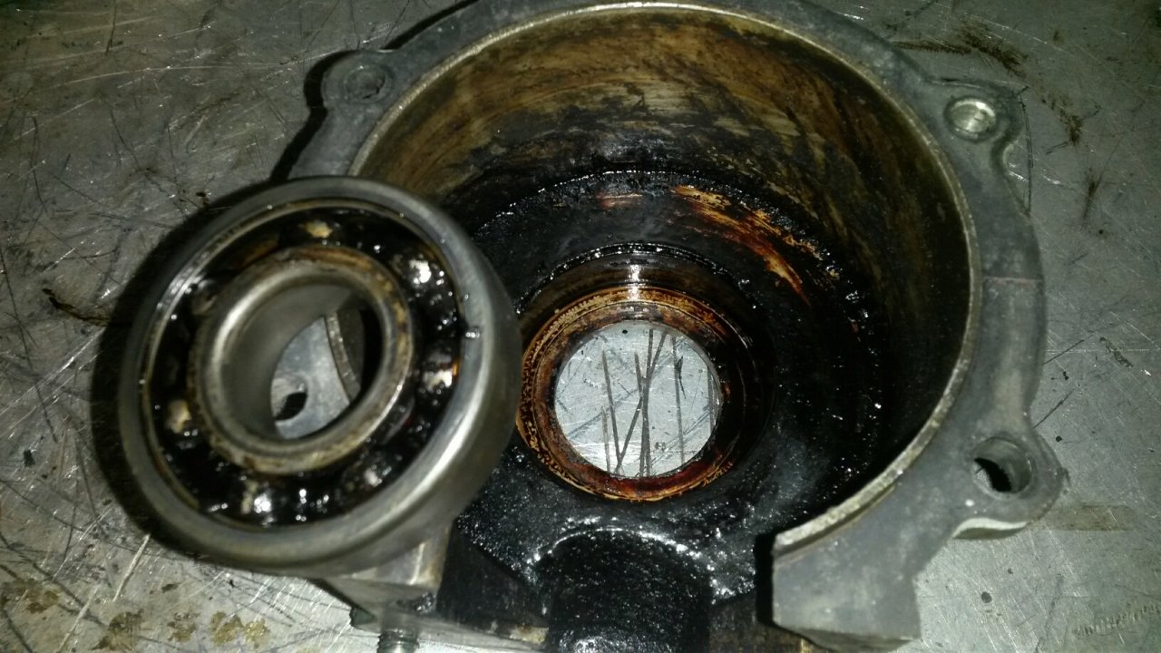

Решил тут прокатиться с ветерком застучал мотор,
потихоньку доехал, разобрал, половина иголок в одном шатуне нет, под поршнем кусочек похоже иголки,
самое главное что весь мотор в липком черном гудроне, вероятно из за него и иголки полетели.
Откуда он там взялся ? Масло обычное двухтактное, заливал 1/30,
единственно мотор в основном работает на средних оборотах и малых.

Фото и марка масла дали бы больше информации

Высыпались в нижнем
сейчас не помню вроде нижний там еще обоймы не было то ли тоже улетела то ли так задумано, в верхнем обойма есть.
В общем иголок только на половину шейки.
Да.Так было задумано.Конструкторами.
Поэтому не смотри на гудрон...не парься по поводу гудрона...а просто ищи коленвал.
как раз это больше всего и парит тк раньше гудрона не было, нарвался что ли на мегопомоечное масло...
даже подшипники колена еле вращаются.
Коленвал есть и не один, в них иголки все в обоймах.

, нарвался что на мегопомоечное масло...
Как вариант...+тепловой режим мотора(как предположение)-не понравилось одному из твоих масел=все это и дало гудрон...Но!это для двухтактника все куйня...Коленвал был уже при смерти наверняка...
Возможно, полный газ его и добил.
Какое тогда масло из теперешних в него лить ? Закупить сразу бочку 20 л а то названия два раза в месяц меняются в магазинах.
Скорее всего у тебя масло не виновато.А виноват нижний сальник.И этот процесс(сцания сальника) развивался долго.А,уже на конечной стадии кончины нгш пошол местный лавинообразный перегрев.Масло,вперемежку с водой касаясь перегретых деталей,моментально превращалось в гудрон,вперемежку с стальной пылью,и продувкой накидывало на стенки блока...
Тогда бы холостых не было а работает как часы плюс ни воды ни ржавчины не наблюдаю, свечи без воды.
Я его конечно поменяю раз разобрал.
Вообще мысль интересная с водой надо подумать, может из головы где нить пробивает внутрь.

Вся прокладка головы которая с кольцами ржавая, шпильки ржавые, надо ее пресануть может трещина.

Такая хрень-гудрон, бывает от растительного масла.

из него и делают
Ужас :hahaha:
Я все таки склоняюсь к воде внутри мотора, поменял голову, посмотрим.
Пока лукойловское буду заливать :)
Я вот точно знаю если тосол в авто потихоньку поступает в масло оно именно в такую бяку превращается тут правда двухтактный и масло не задерживается...
Не замечал, эмульсия наоборот хорошо все промывает.
На фото смолистые отложения,такие видел именно при использовании растительного масла,как результат забитая решетка маслоприемника.При чем не полностью залитое,а по ошибке долитое в двигатель.

У меня это случилось лично, мотор потом заклинил, все склеилось после очередной остановки.
Ехал очень далеко и не уследил.
Промывает это если вода поступает в бензин и камеру сгорания, тогда да все промывает а когда потихоньку капает в масло в поддон совсем другой эффект.

Видел такое. Человек по ошибке в бензин олифу залил.
