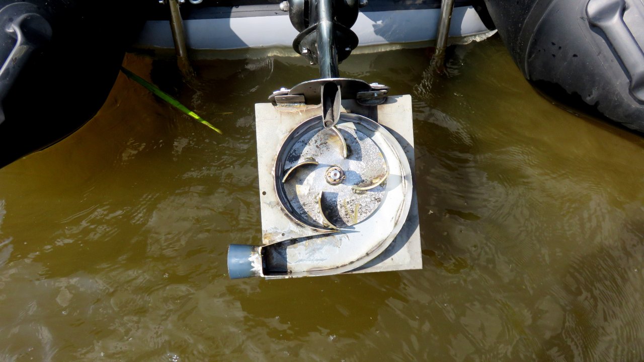

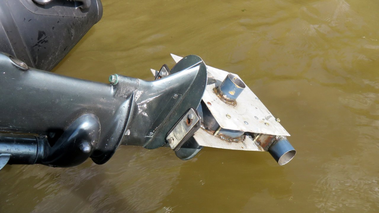

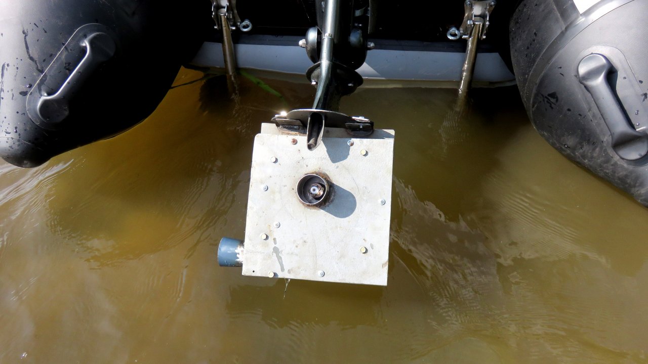

Уже который год уровень воды в Волге стоит высоко. Из-за этого размываются берега, и каждый год на любимом месте отдыха размывает берег. Там где был прекрасный пляж и пологий спуск к воде, сейчас обрыв в 1,5 метра и ил под водой. А самое плохое, подмывает последнюю линию обороны - кусты вдоль воды. Рухнут они, размытие ускорится и скоро отдыхать будет негде. Ну и пришла в голову мысль перекачать песок с глубины на берег. Сначала хотел мотопомпу в аренду взять, потом купить, а потом подумал - а ведь у нас мотор есть, нужно только насос приделать! Ну и сваял по быстрому. Размерность привязана к пожарному шлангу который нашёл, и ограничена антикавитационной плитой.
Итого получилось: вход-выход 50 мм, высота крыльчатки 40 мм, диаметр 20 см.
Ну что могу сказать, из-за редуктора оборотов явно не хватает, мотор вообще не чувствует нагрузки, производительность на средних оборотах кубов 5 в час, что для мотопомпы смех и недоразумение. Но тем не менее качает и песок со дна высасывает.
Делать такую для серьёзных работ не порекомендую, производительность и напор всё же малы.

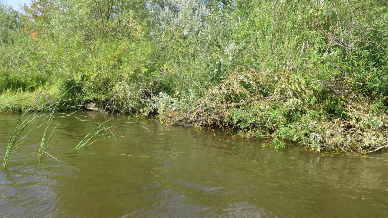

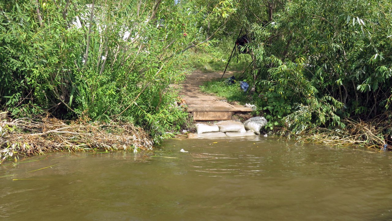

10 лет назад, там где стоят люди, был песчанный пляж 50 метров до воды. 7 лет назад стало так:
5 лет назад стало так:
Последние 3 года берег ещё подмыло, образовалась ступенька и воды так много, что плоть до июля, на верхнюю площадку на лодке заезжал. Для лодки хорошо, без неё плохо.
