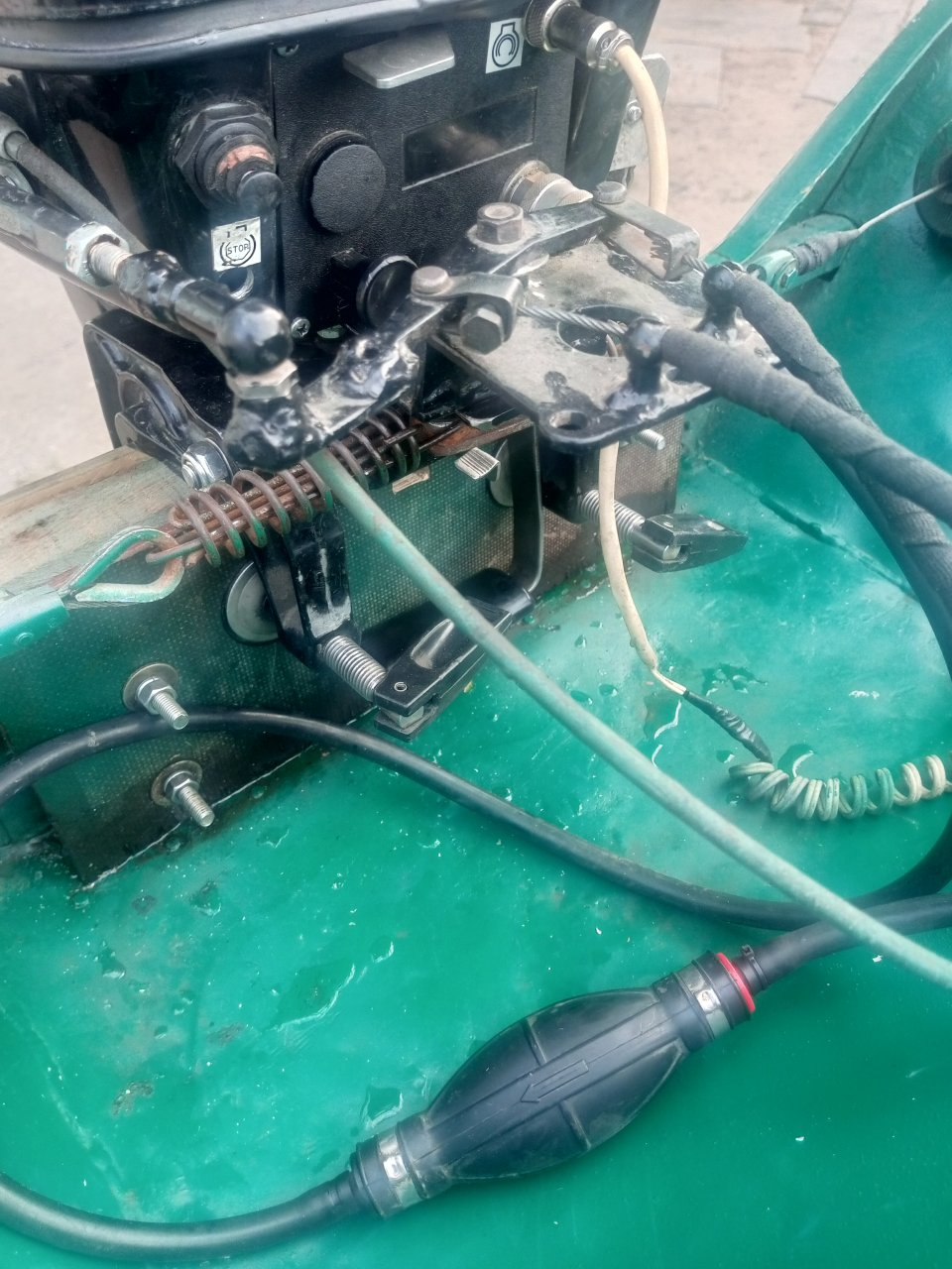

Кто в теме,в курсе,что найти родной комплект дистанции на этот чудо мотор-не реально.А тут ищо и совкодистанция...Но,нет ничего нерешаемого.было бы желание.
Сразу скажу-эпли будет много.Зато все работает как надо и вкл-выкл одним пальчиком.Плюс совкодист-возможность прогазовки-а это немало.Про съекономленные бабки и не эплю с подбором(опять же эплей)всяких Ультрафлексов-молчу.
Всего то из ингридиентов надо-аморт задней двери на любой таз и наконечники газульки на карб нива(классико).
1 881
