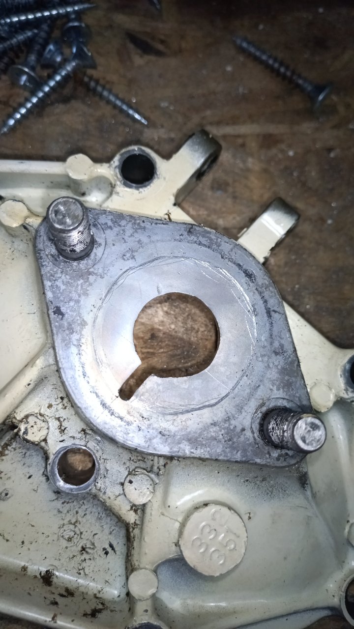

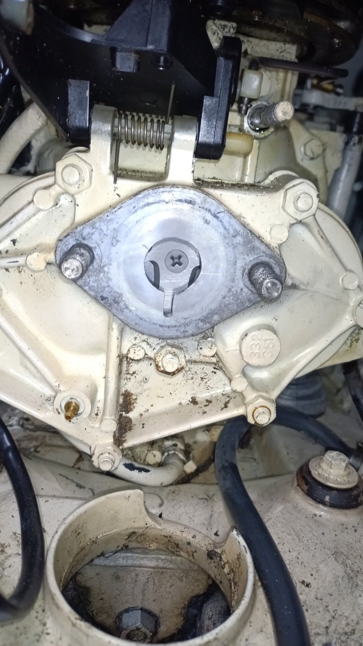

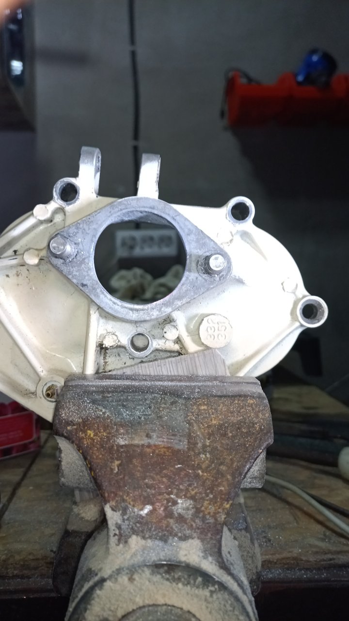

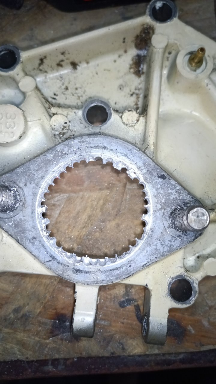

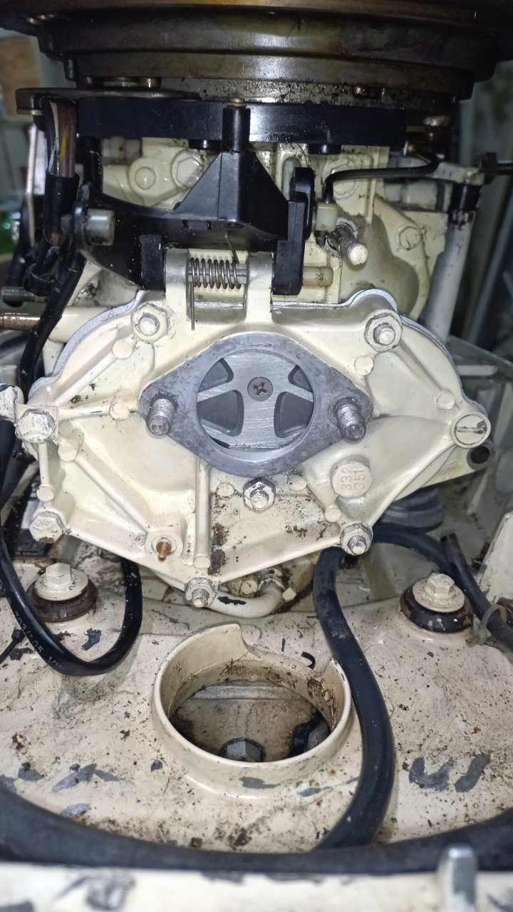

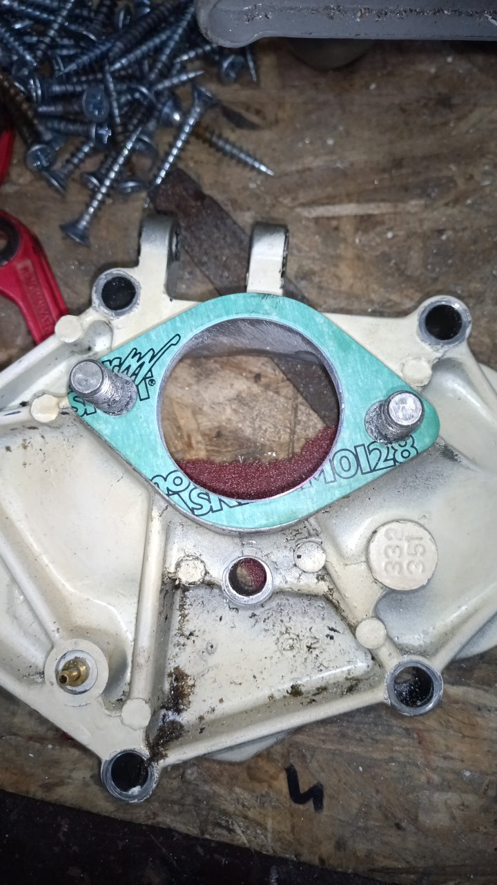

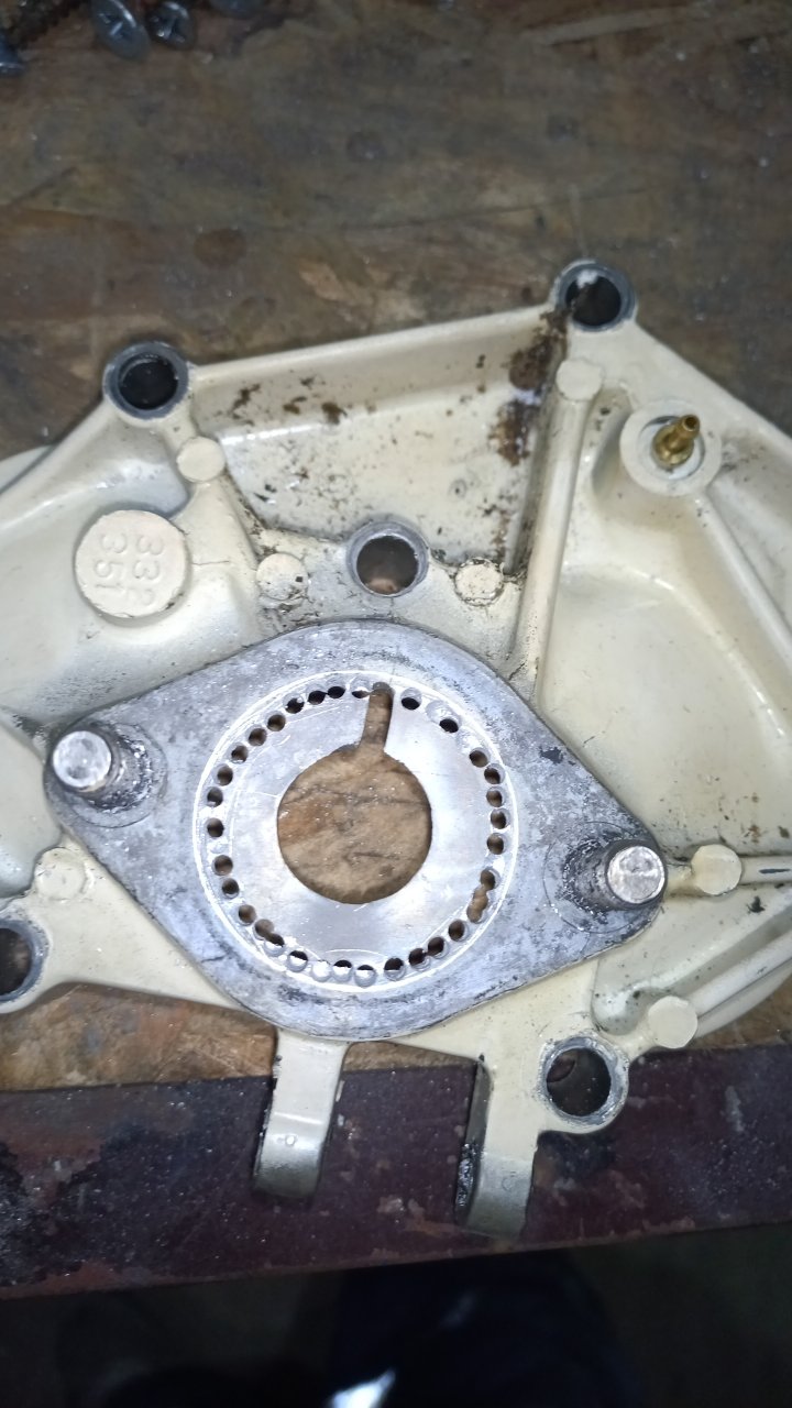

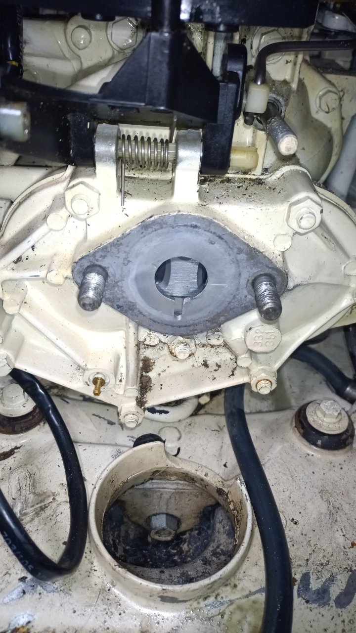

Сегодня решил заняться переделкой мотора. Мотор румпельный, 20лс, ручной старт, нога короткая s. Планируется раздушка до 30лс, длинная нога L, электро старт и дистанция.
Начало:256994256993256992 клапанная крышка, очко 19мм, размечено под очко 38мм,256996256995 засверлено и выломано, 256999 обработано напильником,256997 зашлифовано, 256998 установлено. Потрачено времени примерно полтора часа, сверлильный станок, сверло 2,5мм, две новые прокладки под клапана и крышку, алюминиевая спрей - смазка для прокладок и фиксатор резьбы для винтов и гаек. В общем то просто как три копейки, но нужен сверлильный станок, вручную сложнее и корявее получится.
