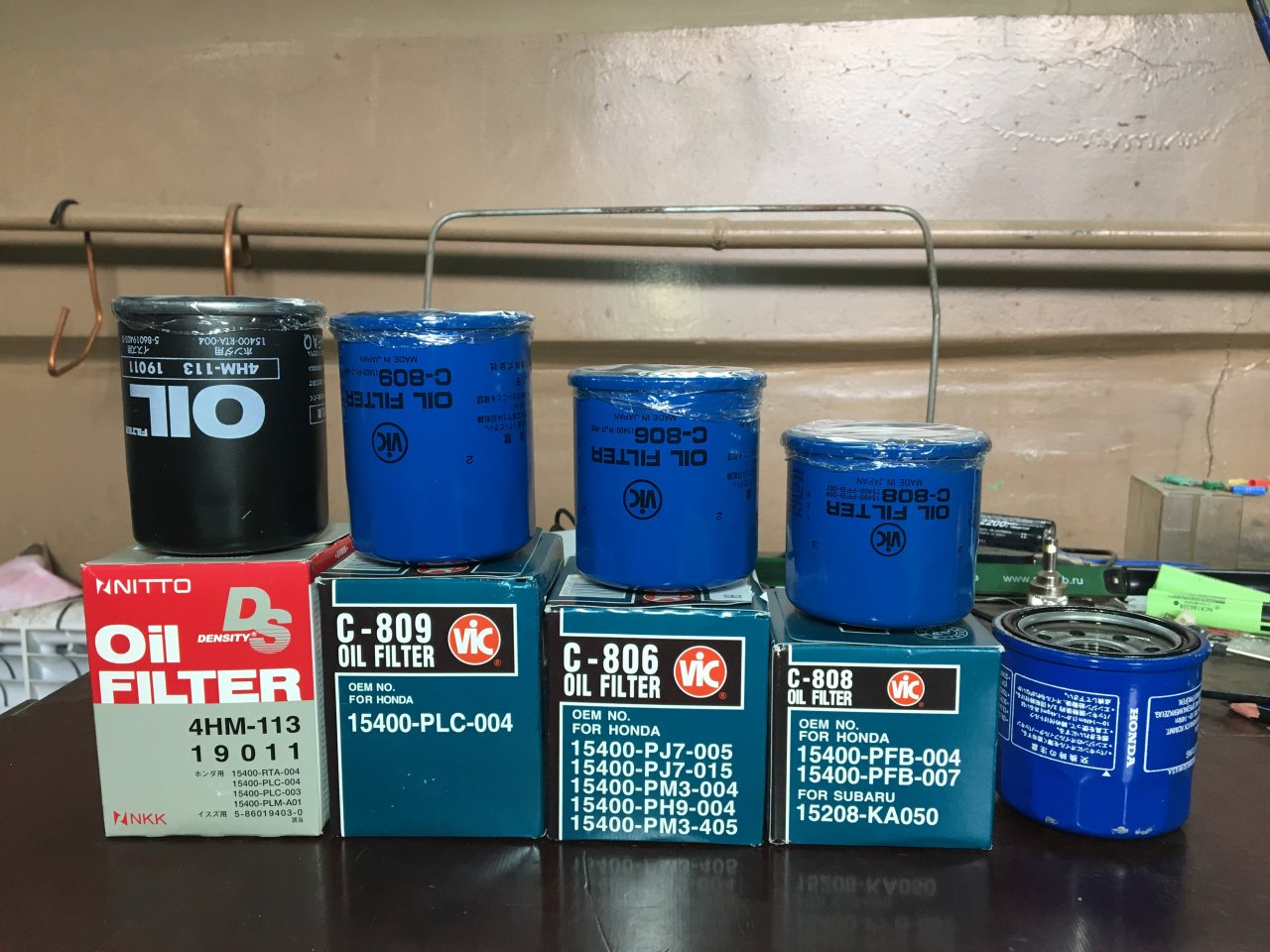

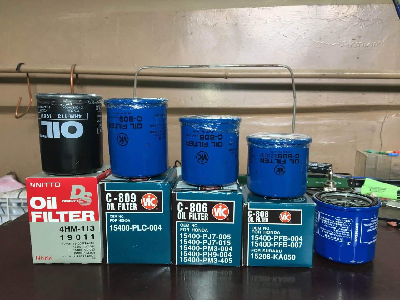

Хорошие фильтры VIC CT-02 ( мото) С- 808, С-806 (авто), на 15-ку хватит самого маленького С-808.
