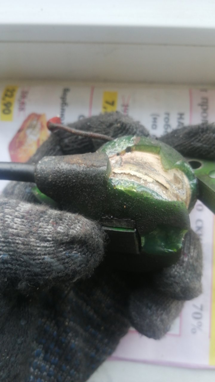

Имеем ПЛМ Johnson LDL-13B вроде как 1968г.
Суть вопроса: Что можно поставить с переделками или без в колхозно-гаражных условиях из более-менее современного зажигания вместо контактного, т.к. одна катушка сдохла, изоляционная обмазка просто отвалилась -(((( Видна чернота от прогаров, наверное.

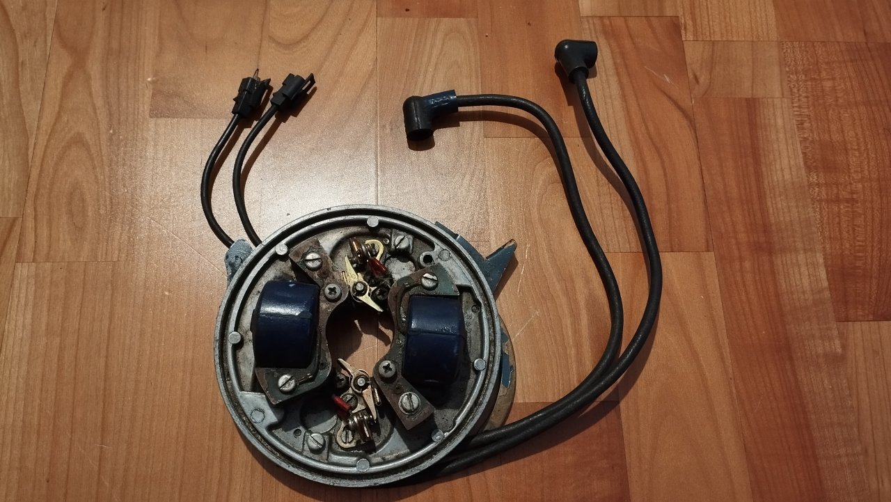

"Постой паровоз, не стучите колеса"... У меня есть две катушки от контактного зажигания Джонсон/Эвинруд. Провода катушек сразу идут на свечи. Н-н-надо? Номера и фотографии сейчас посмотрю. Сопротивление тоже могу померить.

Вот так они выглядят. Оригинал в чистом виде.

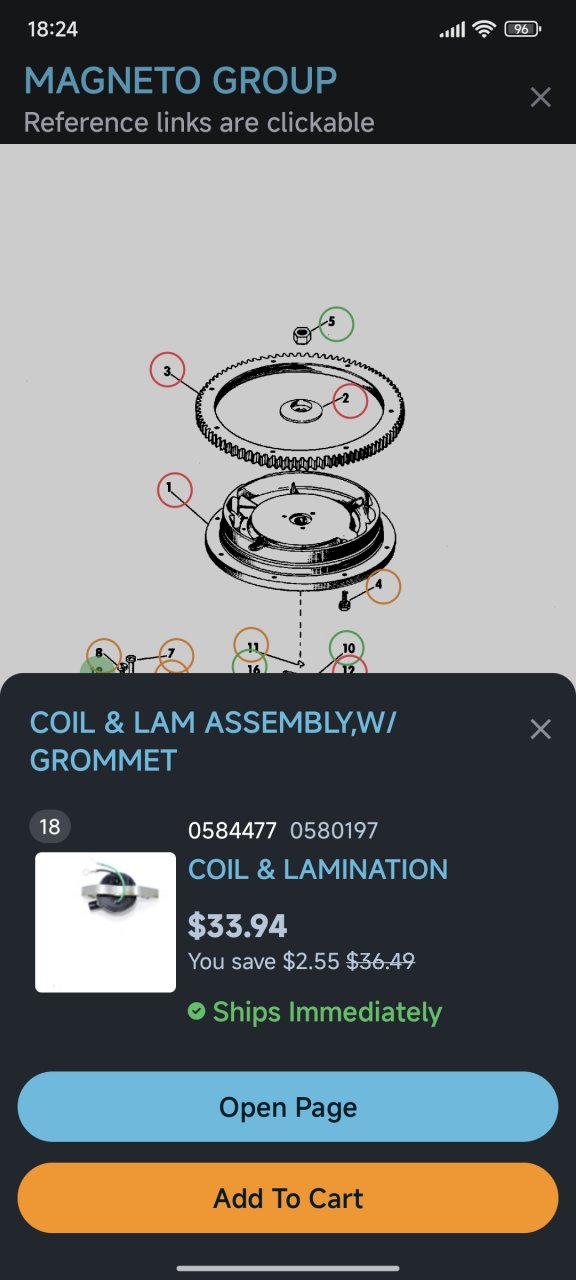

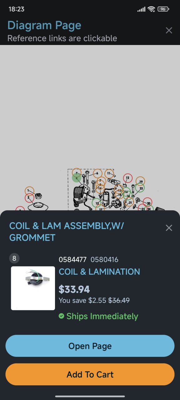

Твоя катушка - 580416.
Мои катушки - 580197.

На вид чистое МЛ-10 или как там его московское. Наверное, и катушки тоже такие же. И даже ТЛМ снаружи можно пристроить, как на Москвах делали.
Нннннадо. Нифигасе запасы у Вас. Похоже, только что за 2 кабеля выходят по фото сверху? У меня такого нету. Ну и цена вопроса + возможно ли в Беларусь отправить?
По фото похоже. на будущее так и думаю, приделать ТЛМ-ки.

Итог вечера:
1. Была удалена зеленая изоляция. Черные точки - 2 пробоя. Смотаны 2 слоя провода на папиросной бумаге. Катушка была промотана ФУМ-лентой и пролита полиэфирккой. Поставили на мотор - искра появилась, мотор запустился на 2-х цилинрах. В планах перейти на ТЛМ + новые зарядные катушки. Вроде с пускателей можно поставить или родные перемотать или напечатаю каркас и намотаю 5-6тыс. витков

Отправить легко. Провода на кнопку "стоп", насколько я понимаю. Катушки сниму прозвоню/померяю.
По отправке и цене в личку пишите. Недорого, они мне не пригодятся.
