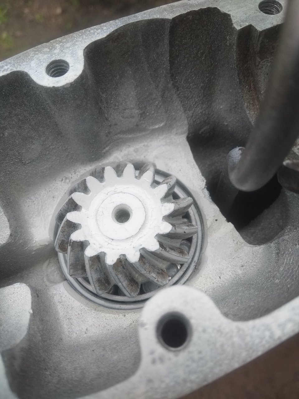

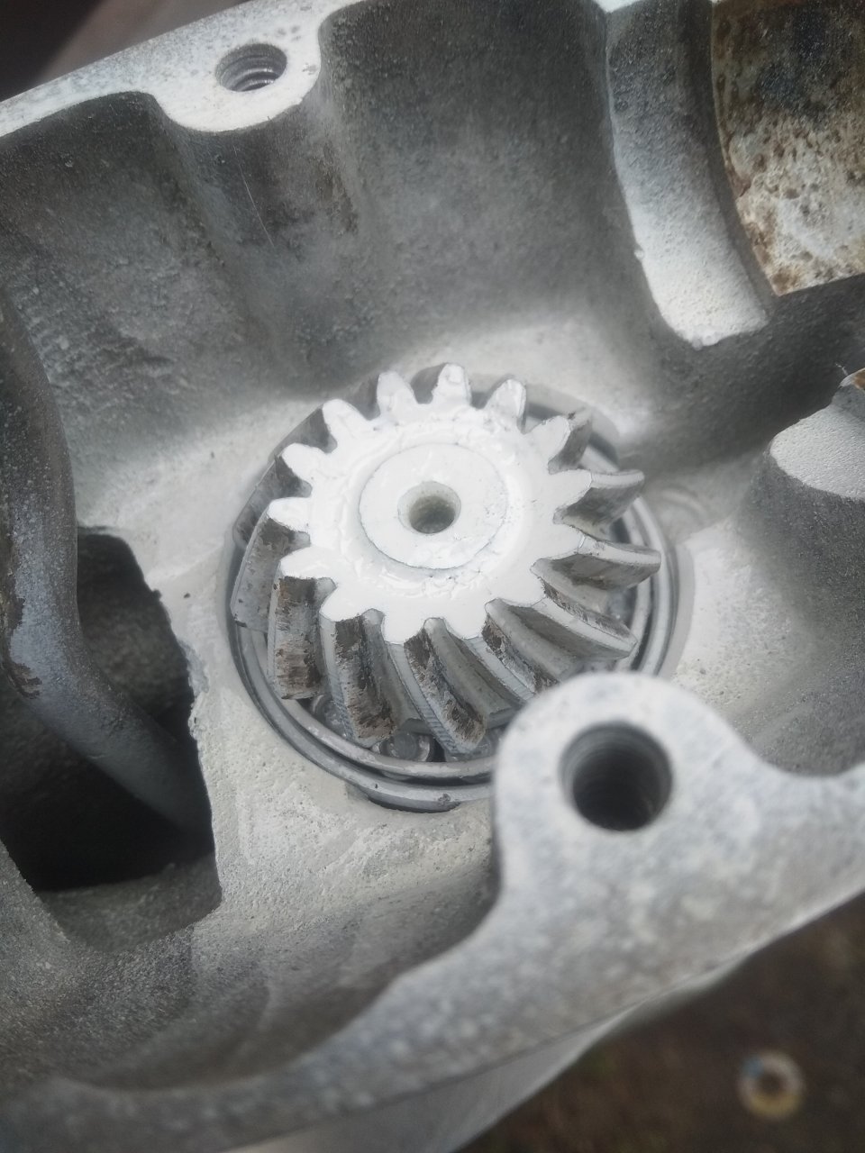

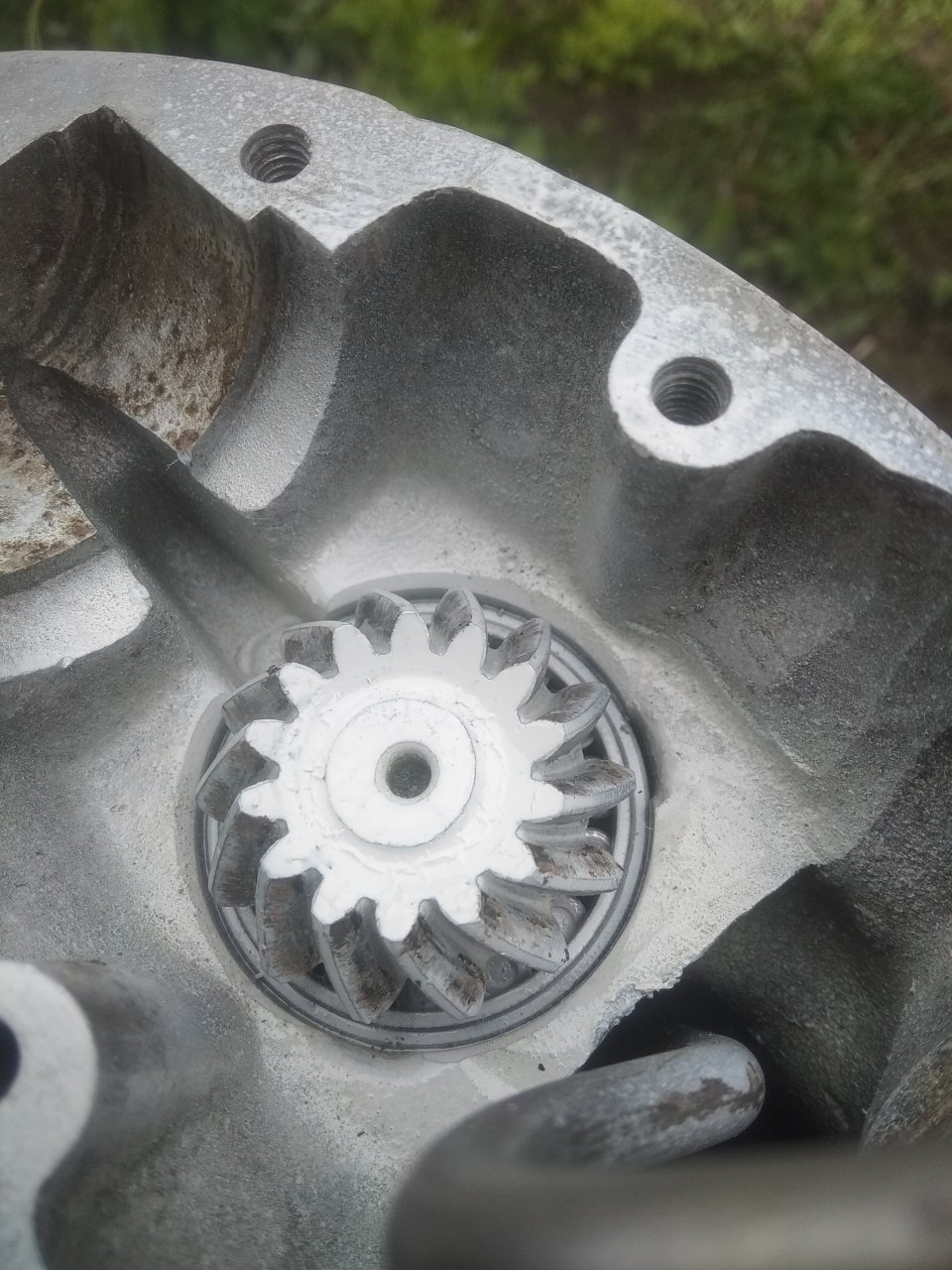

заменил сальники и подшипники в редукторе, решил проверить правильность зацепления шестерней редуктора с помощью краски и "контактного пятна. Примечание ставил другой вертикальный вал, шайбу подложил под подшипник со старого вала она тоньше той которая шла с замененным валом. Чето мне не нравится легкость вращения вала. Прошу дать оценку по фото
