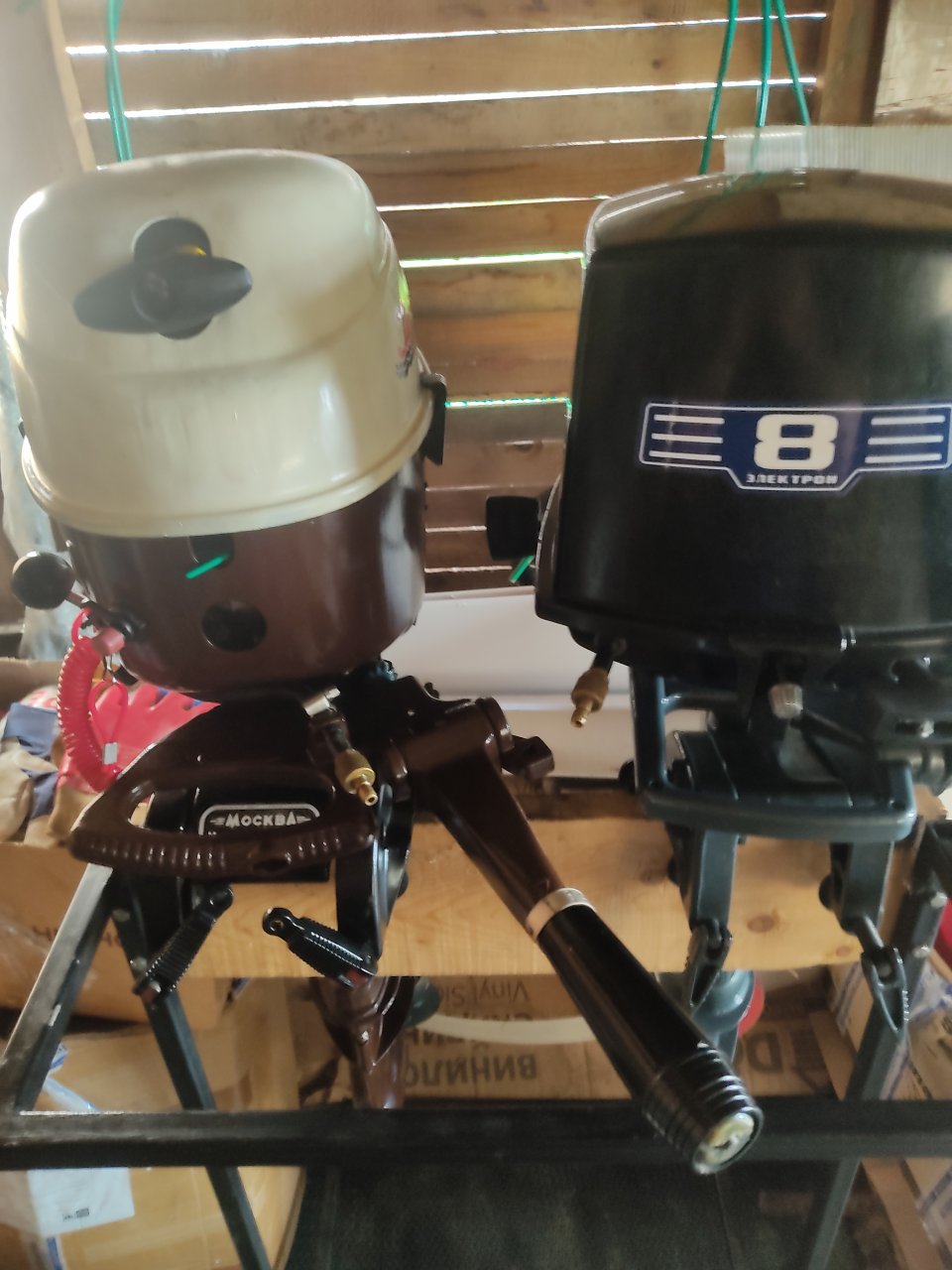

Здравствуйте . Напишу в тему . Провёл сравнительные испытания двух моторов Москва 12.5 и Ветерок 12 . Колпаки и шильдики пусть не кого не смущают , ну разве что ГИМС . Москва - электронное зажигание , карбюратор от китайского мотоблока , трёхлопастной винт. Ветерок в стоке , винт опиленный. Лодка Таймень 3600 НДНД , нагрузка 1 чел. Москва - 38 км/ч , Ветерок - 36 км/ч . Вывод : Москва на 1.5 -2 л/с мощнее , то есть 12.5 это мощность на гребном валу .

Тест чисто для себя. Чтобы сравнить мощность, надо с одинаковыми винтами испытать. Либо на Ветерок поставить винт от Москвы, либо на Москву от Ветерка. Второй вариант не требует порчи винта. Я показывал как можно довольно просто сделать. Ну а на Ветерок винт от Москвы, без переделки оного, сложнее поставить. Если есть возможность выточить втулку под вал Ветерка. то можно будет потом вернуть в сток, если не понравится. Лучше испытать с винтом В12, у него кпд выше чем у Московского.
Почему с одинаковыми винтами, можете задать вопрос. Да потому что передаточные отношения редукторов у моторов одинаковые, поэтому условия будут примерно равными, за исключением сопротивления подводных частей дейдвудов.

Правильно , с любыми винтами Москва быстрее . Я думаю на двухлопастном скорость была бы под 40 . Больше скорость , больше мощность .
Москва однозначно быстрее импортных 9.8 ( 175 см3) и не сильно отстаёт от 9.9 (246 см3). А звук мотора просто песня , особенно если сравнить с перезвоном шестерёнок Ветерка . Единственный минус у Москвы ощутимо больше усилие на румпеле .

Винт двухлопастной скорости не добавит. Вот от 12, возможно быстрее побежит. Ну и лодка у тебя неплохая.

Как ни будь и с винтами поэкспериментирую . А секрет лодки прост - малая килеватость , последняя треть вообще плоская .Отсюда и скорость . Обратная сторона рыскание на волне и порывах ветра , особенно в одного .

Это уже проделано мной лично...Лодка автобот. Скорость одинакова при одинаковой загрузке лодки. Расход топлива - сопоставим. Эксперименты ставились в том числе из-за дефицита винтов Москвы. Выточен новый вал (нерж) и 3 винта в вашем распоряжении.
