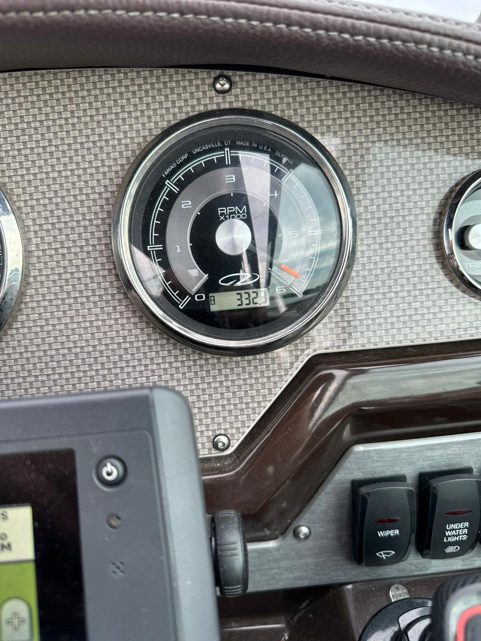

Добрый день! Имеется катер regal 28 express, мотор Volvo Penta v8 -380-C-D колонка DPS-B, сейчас стоят винты оригинал стальные fh3, когда даешь полный газ обороты поднимаются до 5.900, соответственно двигатель начинает греться, может кто-то подскажет какие лучше поставить fh4 или fh5?

Какие диаметры и шаг у этих винтов?
В среднем на плм 1 дюйм шага даёт или убавляет 300 оборотов.

По ТТХ максимальные обороты какие?

По техническим документам сказали рабочие обороты этого двигателя 5500-6000
Значит обороиы в рабочем диапазоне.
Попробовать другоц винт для тебя не дёшево выйдет, емнип как крыло самолёта они стоят
