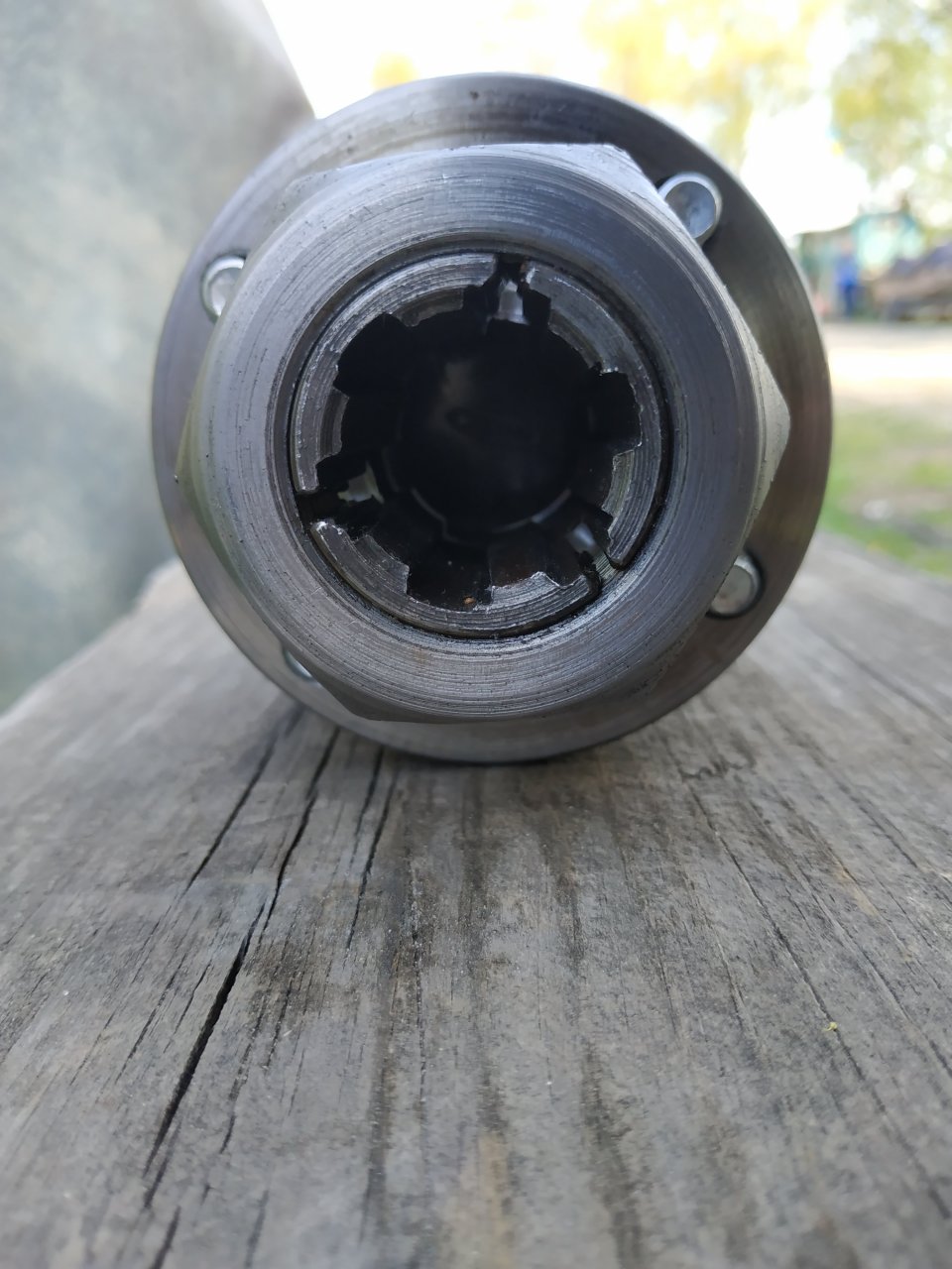

Куплю шлицевой фланец кардана, что к редуктору
