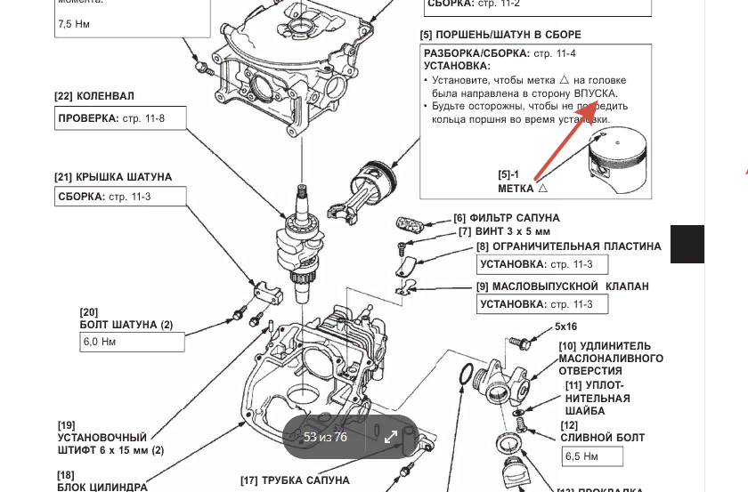

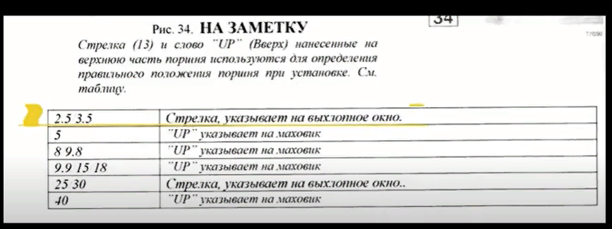

Здравствуйте. Кто может подсказать, куда должна быть направлена метка поршня плм honda BF2.3 ? В сторону выхлопа или входа?

Так то если память плохая-лучше делать фото при разборке.
Полезно ознакомится.
Спасибо. Есть у меня подобная инструкция на 2-ую. Вот она то и заставила сомневаться. Я всегда считал, что стрелка долдна быть направлена на выхлоп. О чем вы и указали в таблице предыдущего поста.
