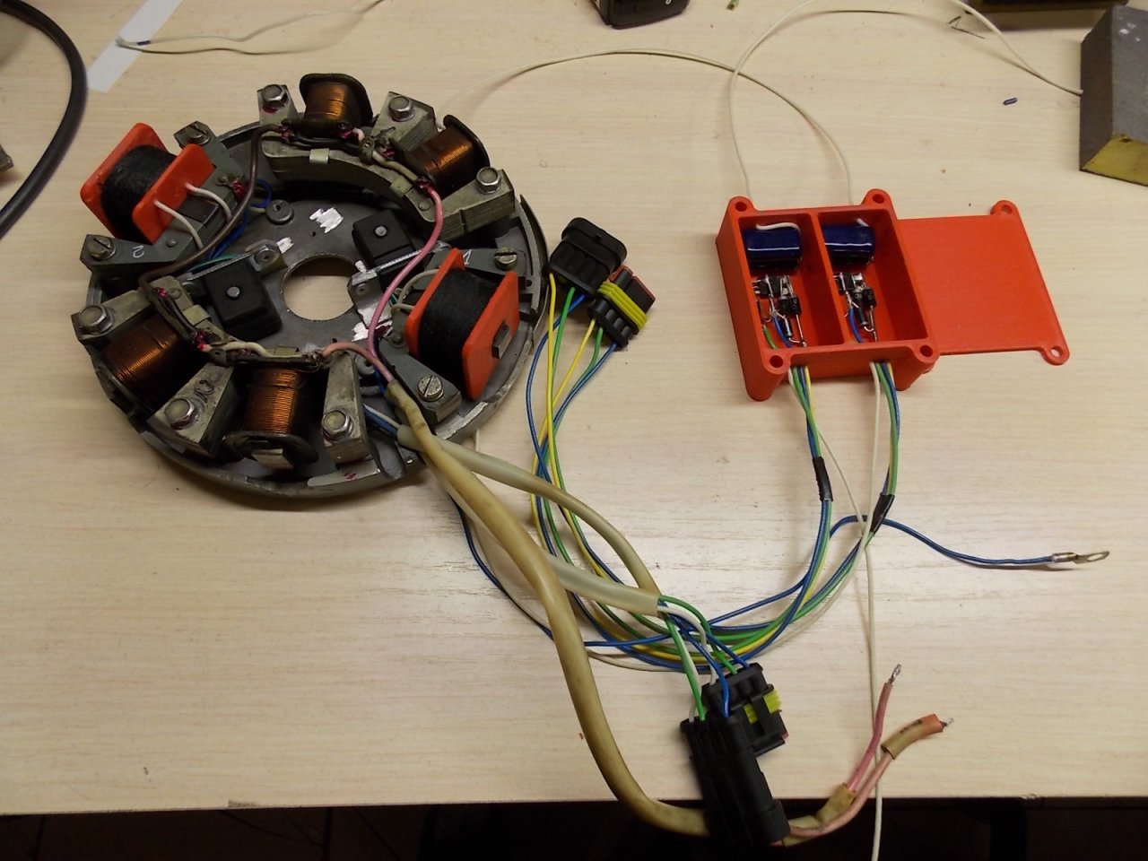

Из последнего.
Провод ПЭВ-2 Ф 0.16. Бандаж сделан ниткой. Пропитка Цапонлак.

Из последнего.
Да у меня тож есть пропитанные цапон лаком и без проблем, но это те которые вмещались в каркас, которые высохли хорошо и в процессе сушки я их не "жмякал" с целью "ужать" выступающие горки провода за каркас. Поэтому думаю если этот лак, то сушить долго а лучше в термопечи какой то, тогда все норм.

Использование провода с пусковых катушках- зло. При разматывании образуются микро трещины в лаке.При повторной намотке,тоже самое. В современных проводах ППВ2 - ДВА слоя ЭЛАСТИЧНОГО лака. Использовать Plastik-71 (Чип и Дип.) Не будет необходимости пропитки при использовании ППВ2.
Какая температура плавления парафина? Какая температура под колпаком работающего мотора при климате 30-40гр. летом?
