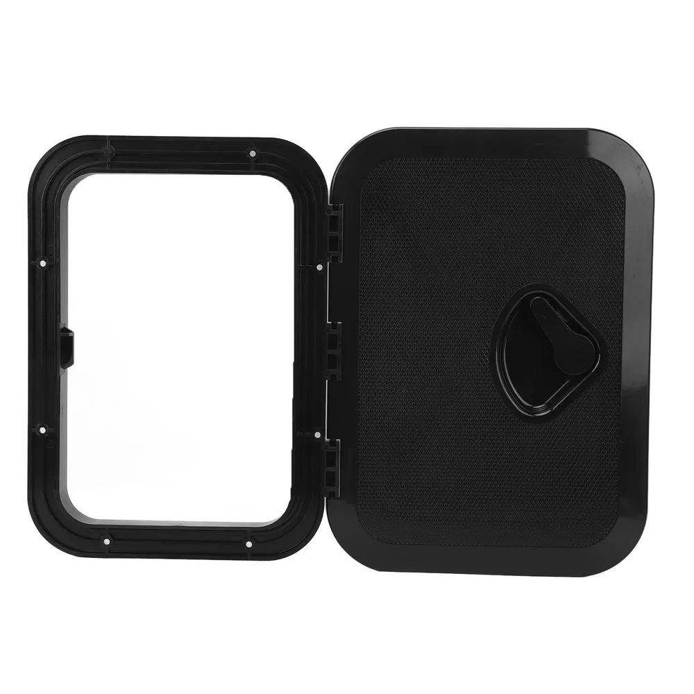

Добрый день всем. Кто-нибудь ставил носовой люк в казанку 5 ? Ибо с годами стало муторно нырять за вещами под панель. Увидел в продаже пластиковый люк, ценник правда конский, но личный комфорт ближе. Люк вот такой. продается на озоне.

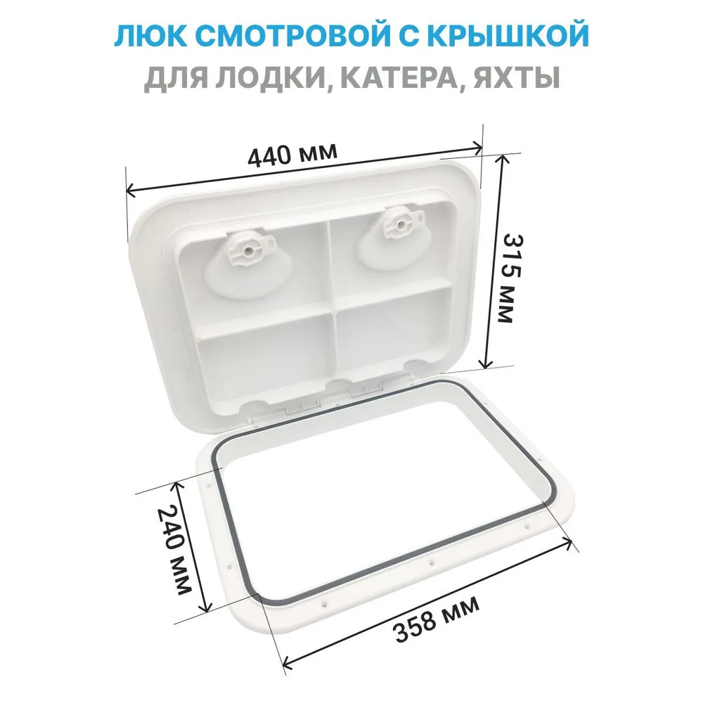

есть еще другой, с большим размером, весь вопрос упирается в то что надо резать срединный усилитель. А вдруг развалится? Да и опыта нет.

Надо искать нормальный люк от К5М-2-3-4 или от Прога любого. Эти все маленькие, возьми рулетку и прикинь размеры. Думаю что нет больших трудностей с внедрением его на К5. Ищи в инете, может ролики на Ютубе есть?

инет шерстил, путного ничего нет, есть один проект, как сделать люк сбоку, но он мне не зашел. хочется полноценный люк и именно по середине. и чей нибудь совет по поводу разрезания центрального усилителя на палубе.
