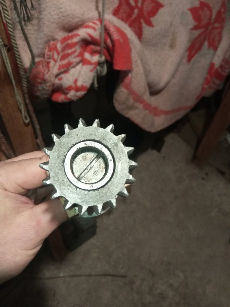

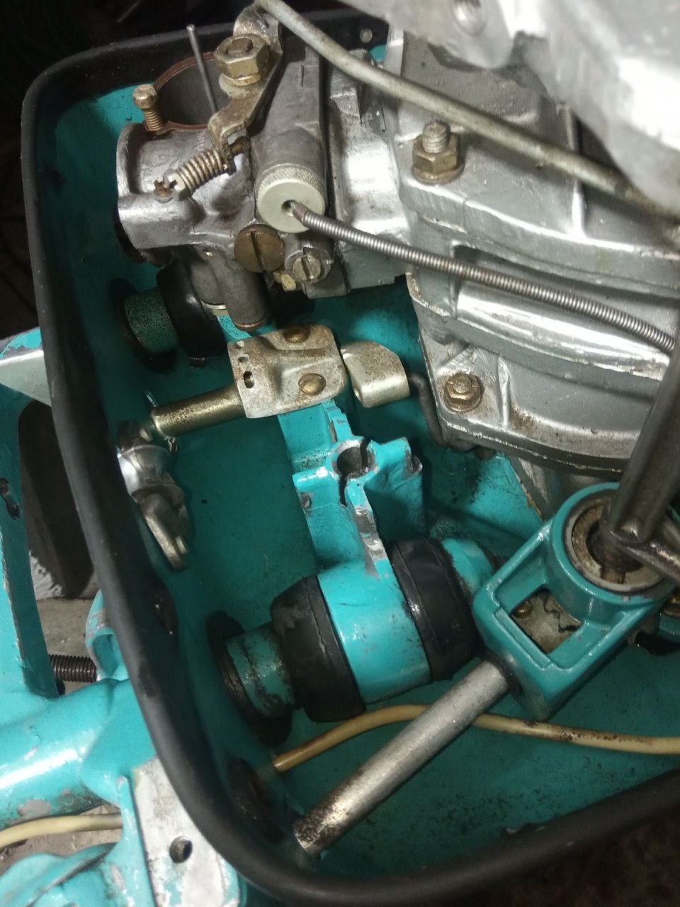

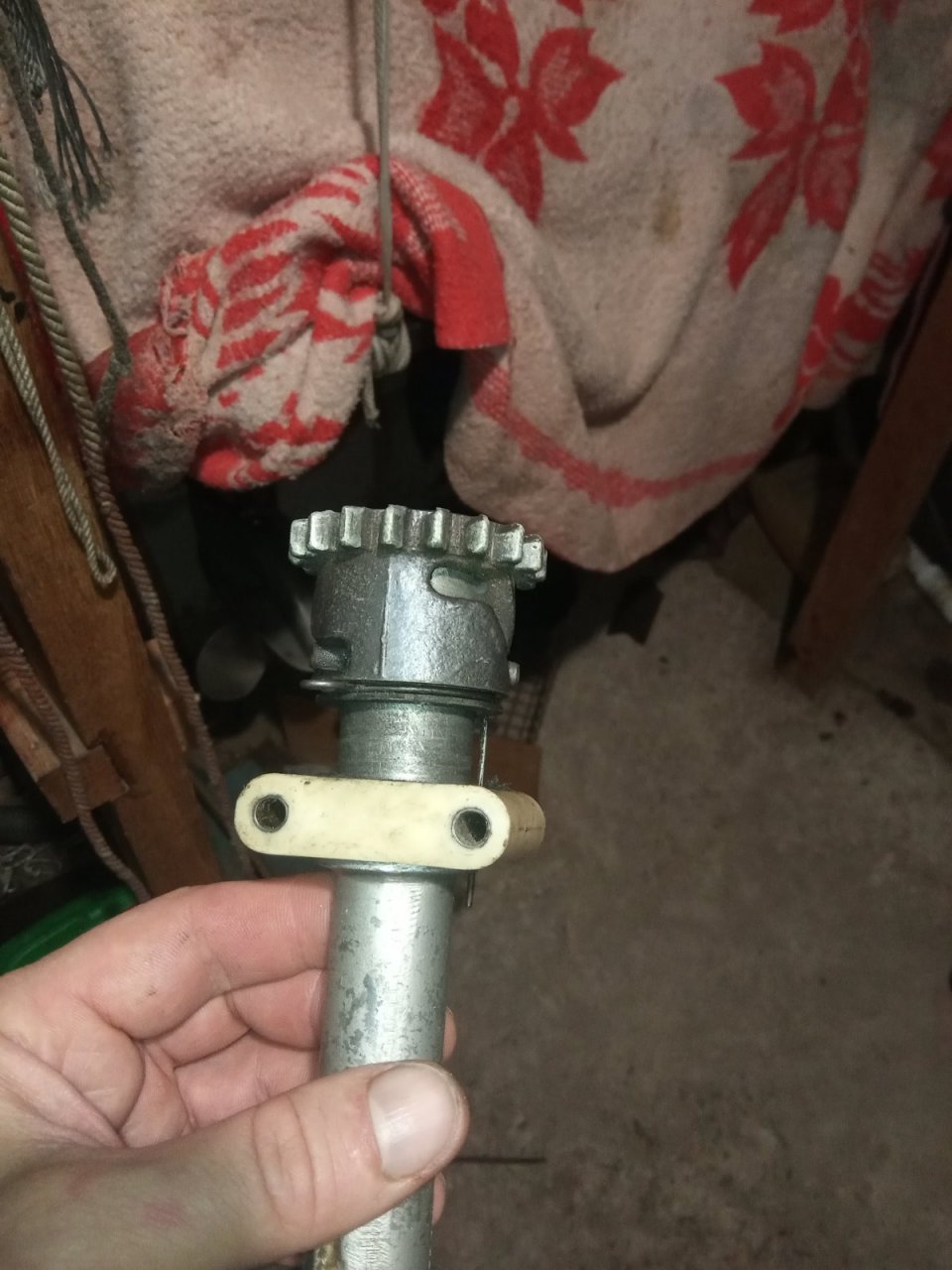

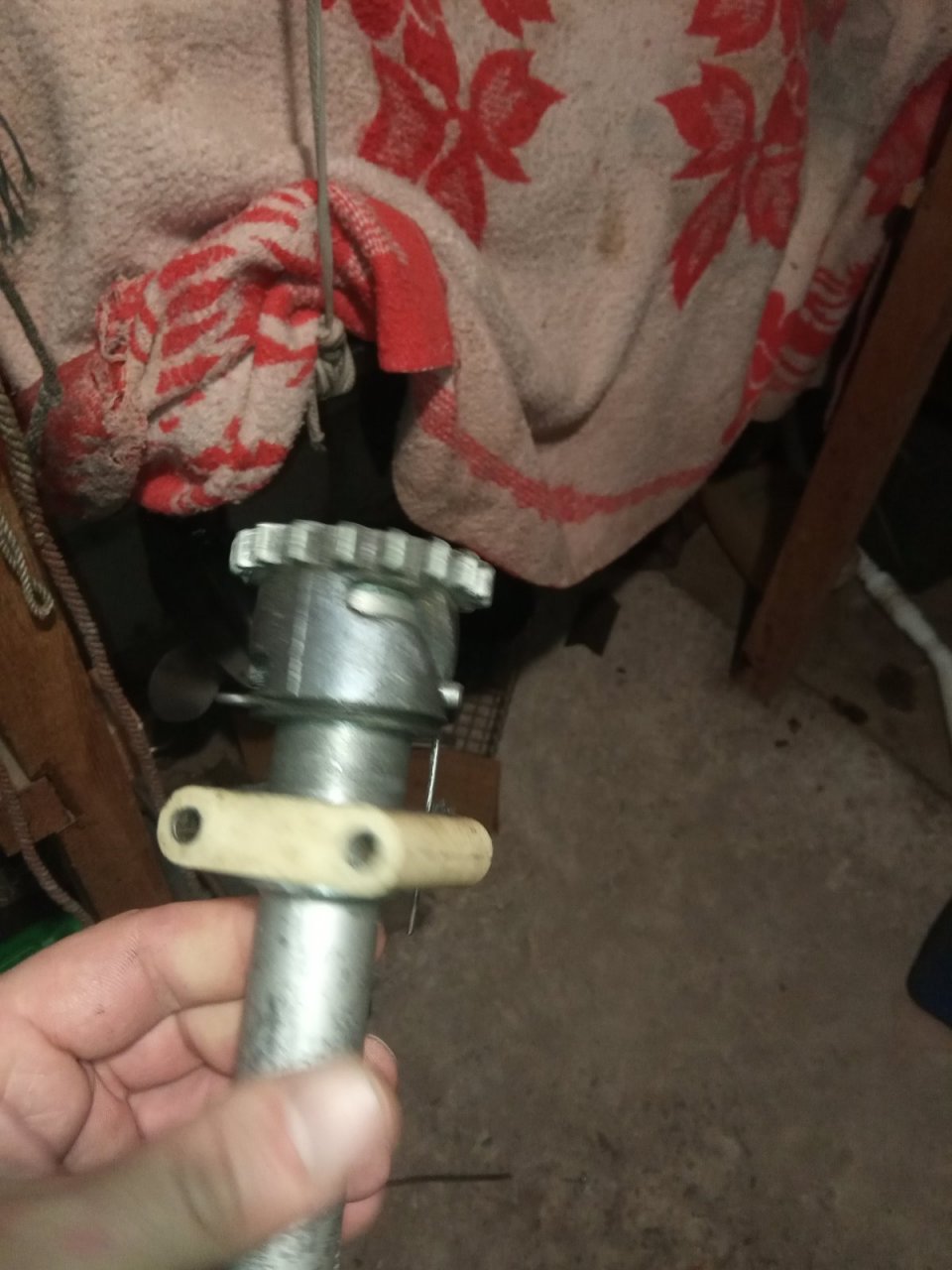

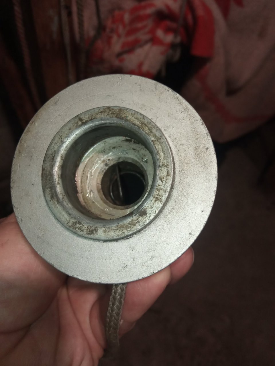

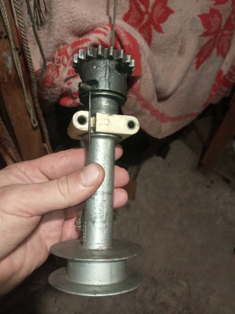

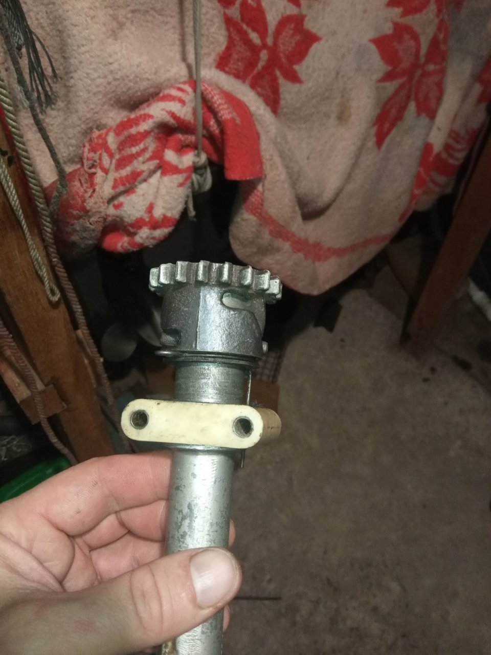

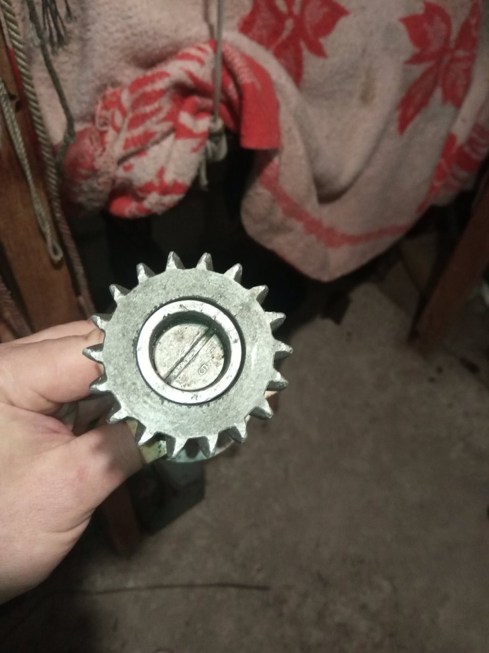

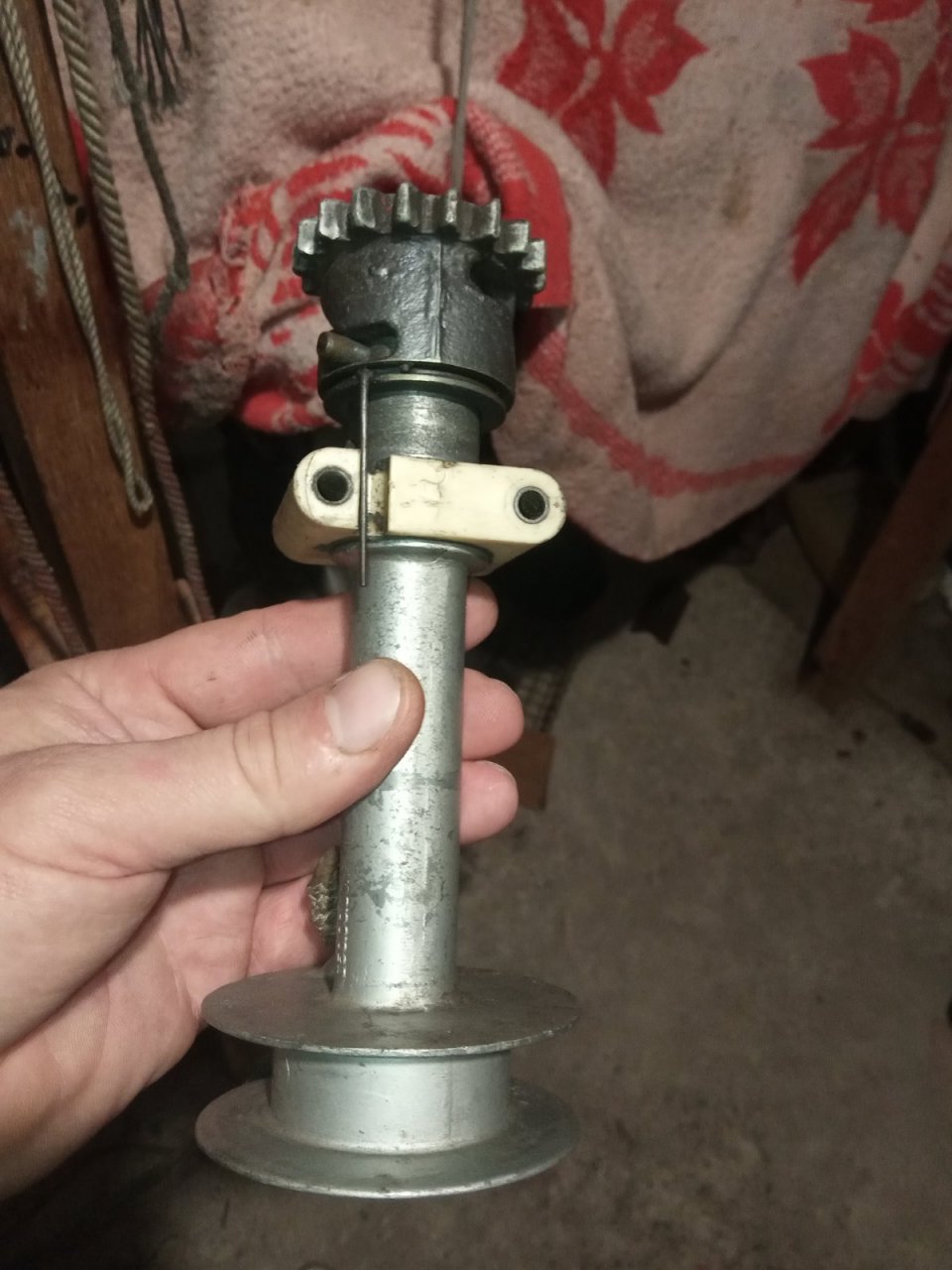

Достался по цене металлолома привет 22. Стартер волялся отдельно. Не могу понять, что с ним не так. Как должна цепляется пружина и сторонится в низу. Прошу пояснений у опытных товарищей
Наматываете шнур с ручкой на вал (пропустив через отверстие в поддоне). Пружину вставляете в прорезь в поддоне (низ пружины выполнен перевёрнутой буквой П), стартер у Вас будет в "расслабленном" состоянии. Выбиваете палец под "звездочкой", берете крупную отвёртку и накручиваете вал против часовой стрелки (если смотреть сверху), таким образом взвОдите пружину. Совмещаете отверстия, вбиваете палец, и пользуетесь стартером. Советую все трущиеся поверхности жирно смазать.
На истину в последней инстанции не претендую, у себя делал так.

Добавлю. Штифт желательно вбить в самое верхнее отверстие. Шестерёнка стартера будет выше и её ход до зацепления с маховиком будет минимальный.

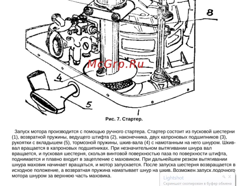

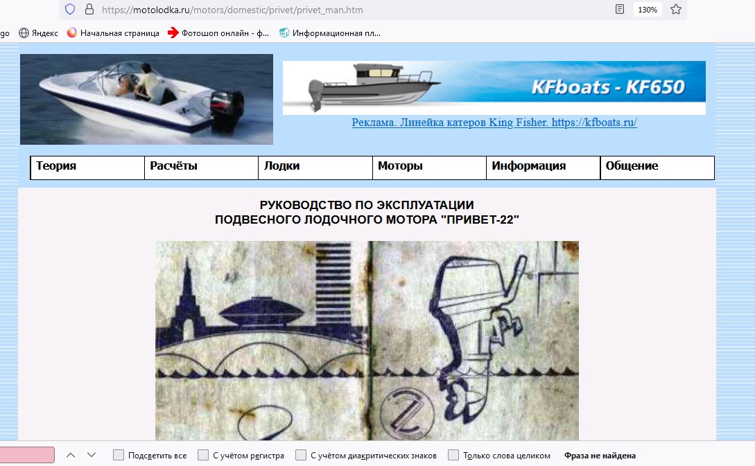

А на мотолодке есть паспорт Привета, там описывается процесс регулировки стартера и не только.
если про это, то там просто принцип работы и все. Про регулировку ничего нет.

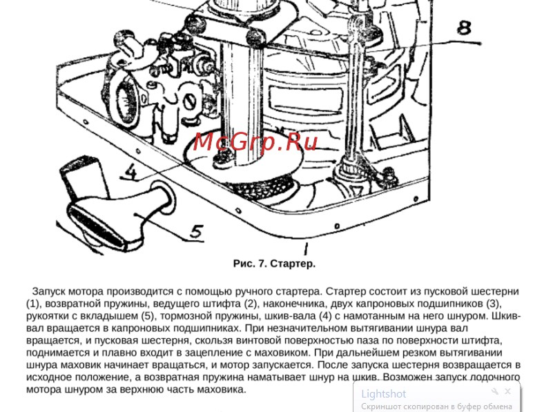

Паспорт не нашел, а вот руководство по эксплуатации есть. Но я его и раньше видел, там ничего нет про сборку разборку, регулировку стартера.
6 597
835
Плохо смотрел, раздел "Сборка мотора", даже на сколько оборотов пружину закручивать и в какую сторону.
