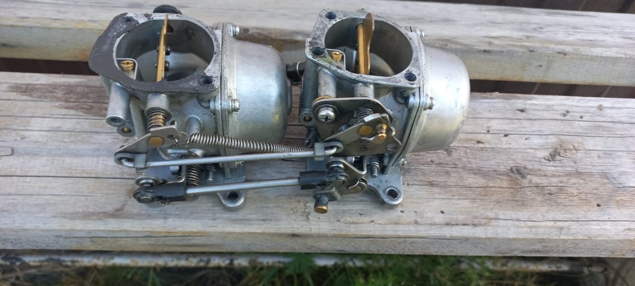

есть карбюраторы с клапанами если надо за 5000 отдам

По поводу одного карба, даже не мыслил. Но думается проще купить Запасные. Вот и предложение поступило).
карбюраторы с ямахи 55 BED, мотор рабочый был, продал по запчастям остались карбюратоы с лепистками, подвес с дейдвудом и свечные катушки. карбюраторы с клапанами отдам за 5000
