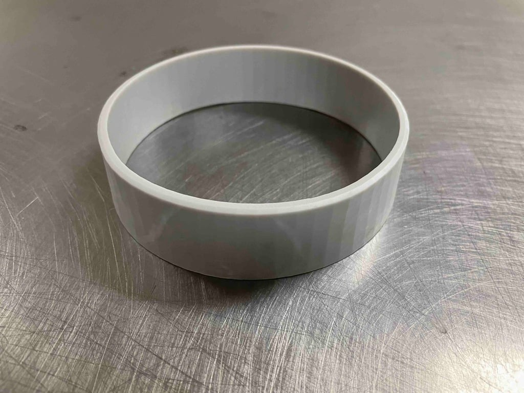

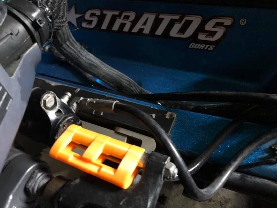

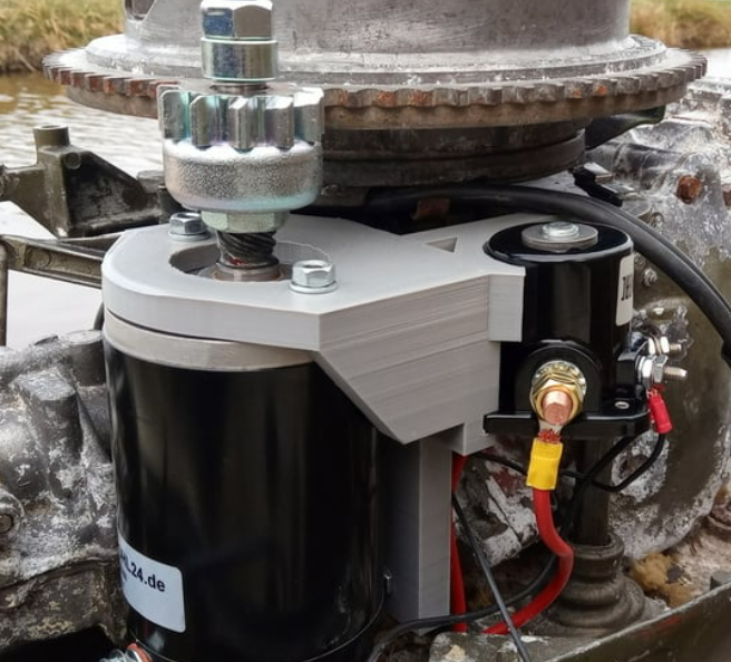

В тему ништяков для джонсонов из 3д печати нашел:
1) Мулька для выставления катушек статора.
250162

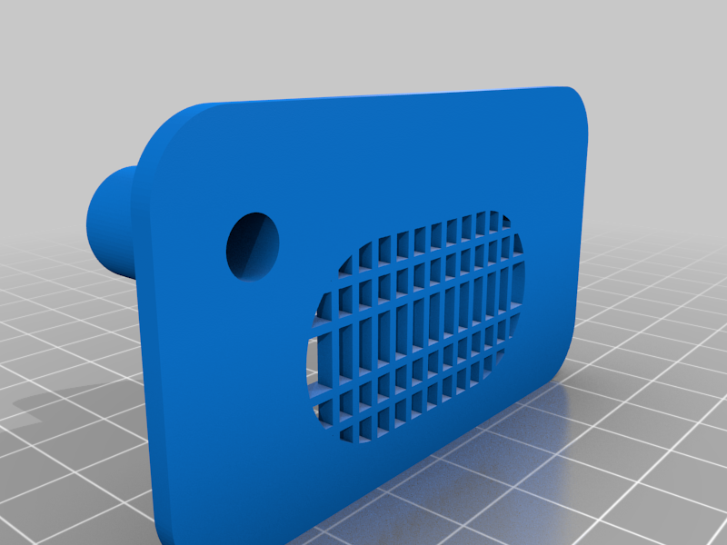

2)Решетку водозаборника
250163

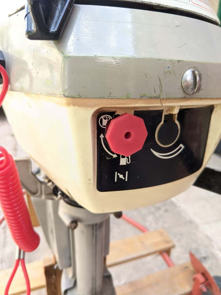

3) Ручки-переключатели, там навалом разных, все не буду выкладывать
250164

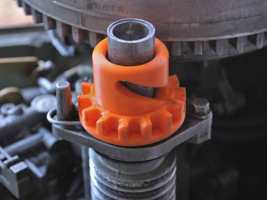

4) Внезапно шестерня стартера. Хз сколько такое проработает но в качетсве аварийного ЗИПа наверное может пригодитьсяю
250165

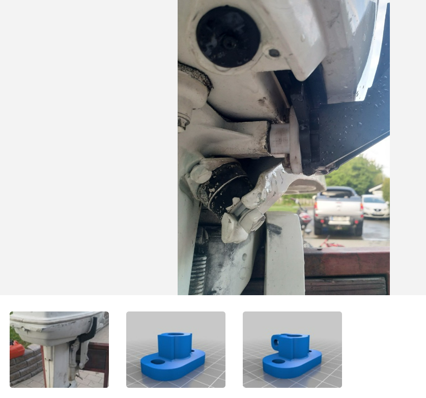

5)Фиксатор рулевого штока (или как он там называется по научному) я так понимаю это для трансопртировки.
250166

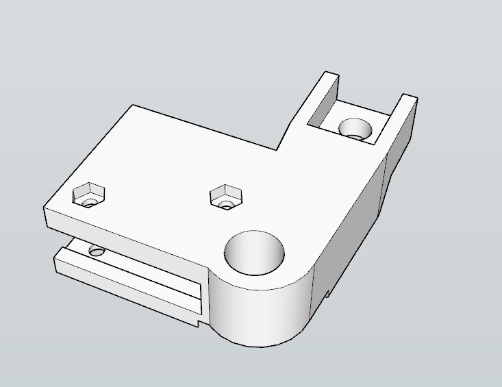

8) Кронштейн стартера
250170

Шестерня не выдержит 100%.

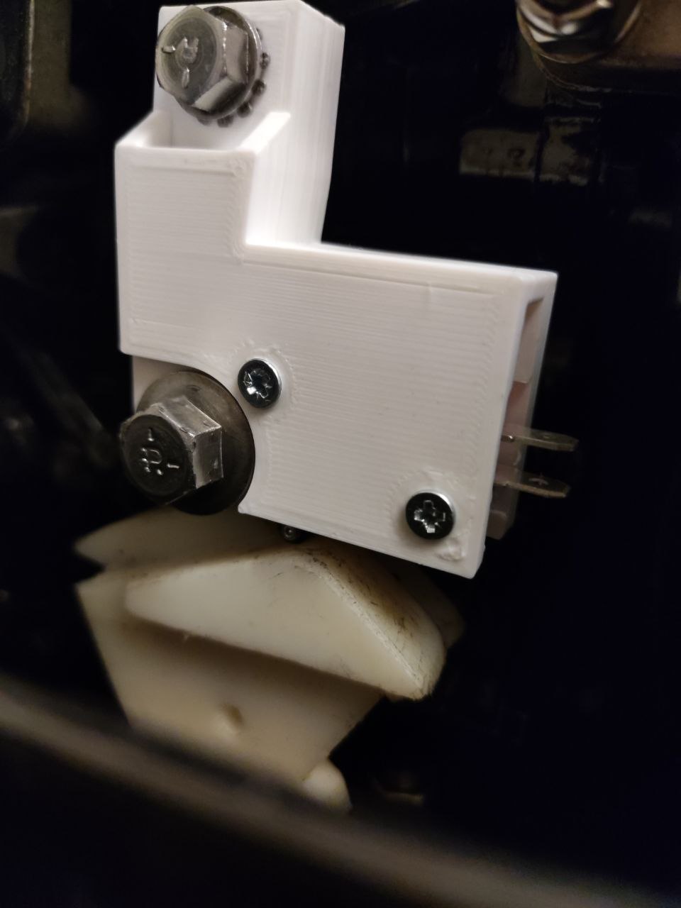

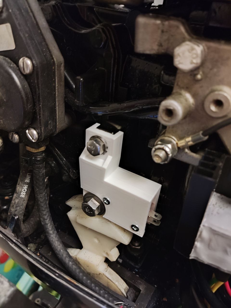

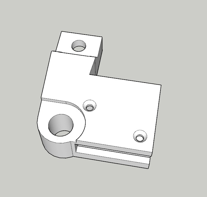

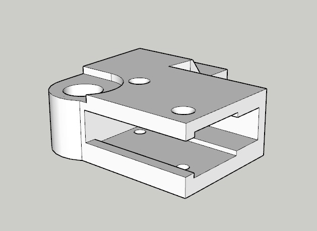

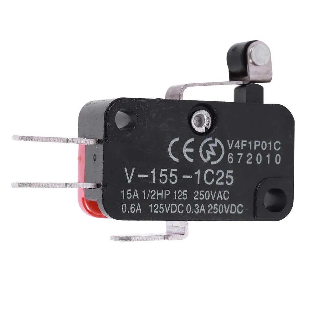

У меня машинка без датчика нейтрали.
Сделал на 3д принтере, делюсь кому надо.
Скачать тутhttps://www.thingiverse.com/thing:6309617

Так у тебя на моторе этот механизм должен быть. На нейтралке не газанёшь а на скорости не дёрнешь ручной стартер.
Lastik_Lastikov
11.08.2023
858
319
38
Phoenix 600HT
Suzuki DF140BTL
Тот что с пружинками? Не было его. Упразднили до меня .

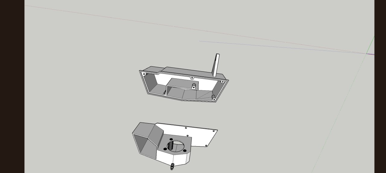

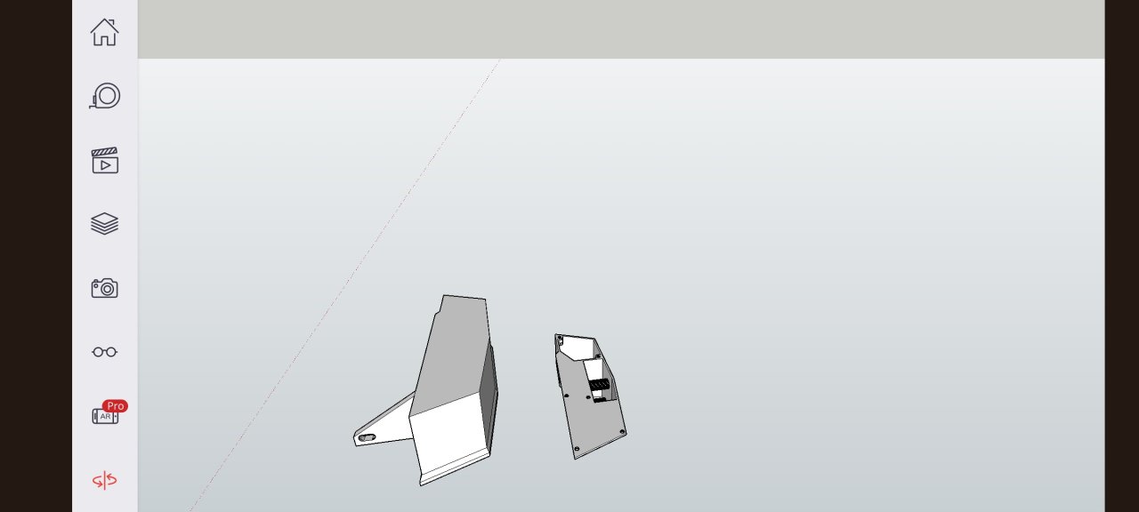

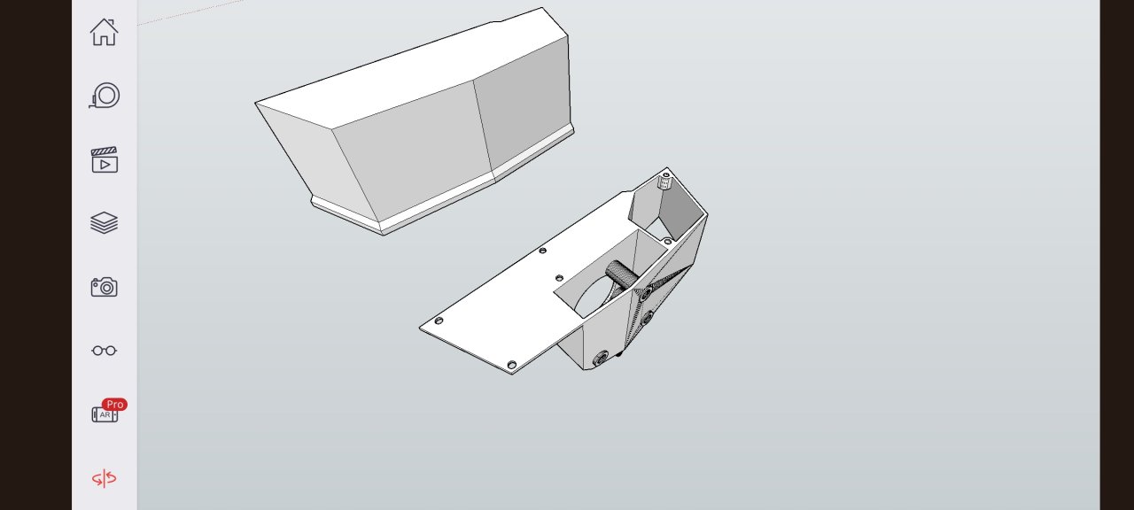

Замоделил глушитель. По фоткам что-то похожее пытался сделать на оригинал. Напечатал на принтере (сфоткать забыл чёт) в целом подошло. Какой эффект от этого будет, будем смотреть.

И сколько выходит по цене такой глушитель ?

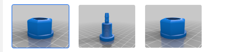

Suzuki DF140BTL

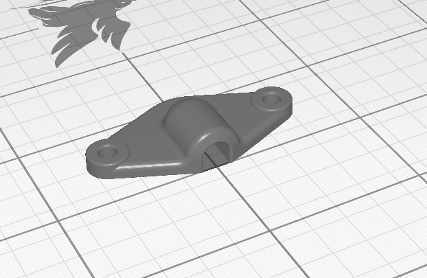

3д принтер в водомоторке конечно весьма полезная штука много чего можно сделать. и главное относительно быстро можно получить желаемое. И кастомизировать под себя.
Вот например, датчик эхолота планирую ставить и такую штуку нашел для прохода корпуса. В очереди на печать.
254132
