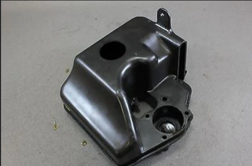

Лазая по темам раздела увидел про такую штуку, которая якобы спасает от замасливания подкапотного пространства.
В общем то хочу смоделировать аналог и сделать на 3д-принтере.
В принципе внешние размеры легко высчитать по фото, но главный вопрос - что внутри? Там наверняка есть какие-то переборки.
Если кому интересно и идея выгорит смогу продавать сабж форумчанам по себестоимости пластика. (думаю на таку модель в пределах 500р будет)

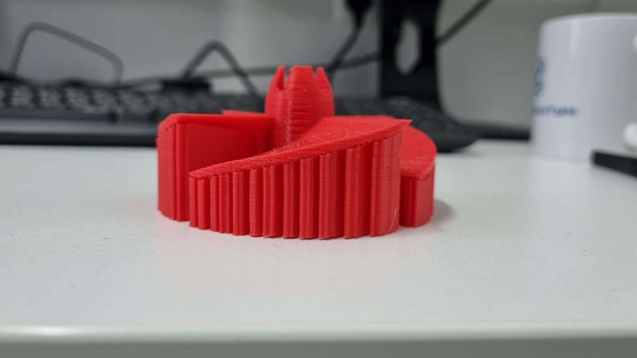

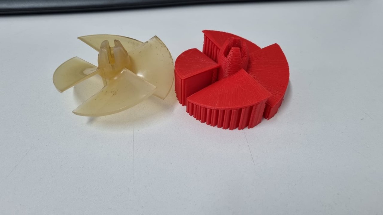

Может есть у кого фото раскрытых половинок?
А пластик из которого можно маленькую крыльчатку на водомет сделать имеется в наличии? Просто я сделал — но он в моем варианте изготовления хрупкий и слабый

я так понял основана суть при сохранении сечения отдалить сам дроссель от заборных отверстий в корпусе глушителя.
Вопрос: а начиханное масло куда девается? Обратно в карб?

Конструкций и форм сотни. От простой пластины до сложного настроенного выхлопа. Тут два пути. Или печатать на глаз и потом экспериментировать с перегородками, или скопировать конструкцию от мотора с очень схожими параметрами.

Весь чих назад в карб засасывает. Обычно две секции резонирующие там, глушащие самый звон впуска.

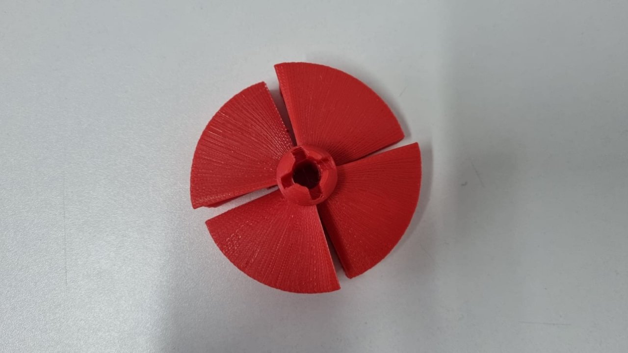

если есть модель могу попробовать сделать из своего пластика.

А крепость твоего пластика достаточная? У меня где то файл с 3д сканера есть — когда я пытался сделать из того что было.. — но у меня получилось хрупкое и ломкое.. я искал литейку что бы из люминя модель отлить — не получается только пока.. а сейчас подавно не получится — завод где модельная литейка есть — на оборонку занят.

Нет никакой маркировки.. но материал оригинала похож на тот из чего пробки на шампанское в ссср делались:) и та крыльчатка и сам мотор — родом из ссср.. дитя ТНП на оборонном заводе

нейлон это.
найди модель, посмотрю
пластик petg нормальный но в пределах разумного

Сейчас поищу файл тот если он сохранился у меня... Если нет то сын после 22 числа возвращается в Москву в Черноголовку.. а где применяют этот нейлон в 3д печати?
да как раз для таких нагруженных штук. шестерни в основном печатают, веротяно крылчатки помпы охлаждения ПЛМ тоже можно из него клепать

Похож на полиэтилен.. тогда особо не заморачивались с этим.. он на многое годился — не только на крышки что бы пиво в баллоне закрывать:)
ну имеющийся у мена PETG по сути и есть полиэтилен

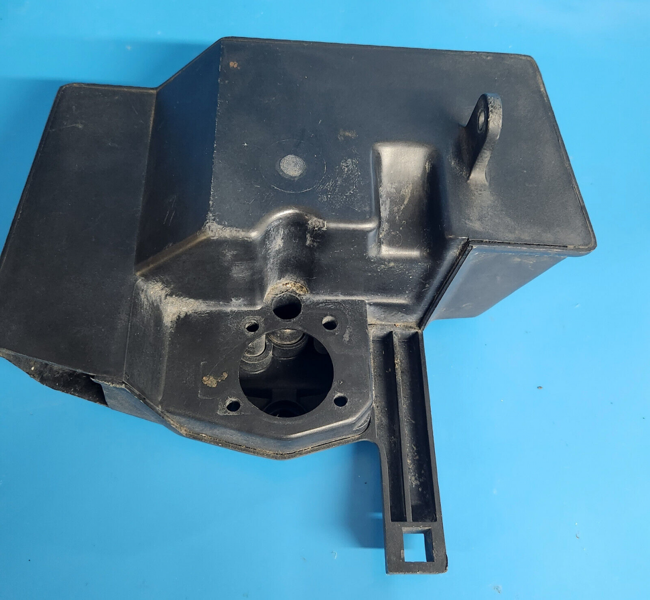

На Джонсоне 60 сил- это самая обычная вертикальная плоская коробка из двух половин с герметичной прокладкой между ними. (на три карбюратора под их размеры)
Одна половинка прикручивается на каждый карбюратор двумя винтами. К ней на 8-10 шурупов по периметру прикручивается вторая половинка через резиновую прокладку.
Заборы воздуха сверху и с боков со стороны карбюраторов. Внизу штуцер для слива масла. К нему подключается шланг выведенный через другой штуцер в подвеску мотора.
Фото есть, но достать их с жесткого диска умершего ноутбука, пока нет возможности.
