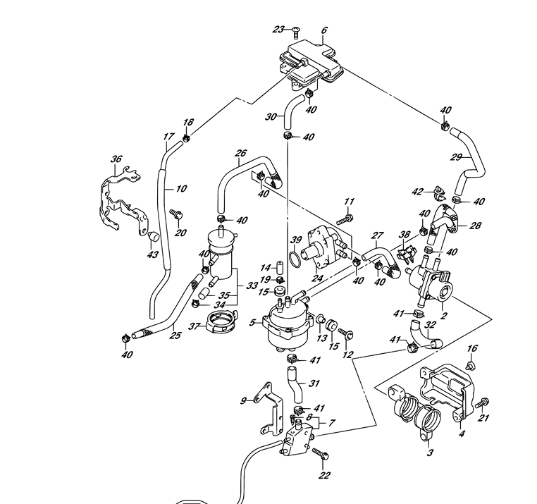

248008
Вот на схеме 33 - фильтр, 5 - сепаратор, 6 - пароотделитель, 24 - подкачивающий насос, 2 - насос высокого давления, 7 - охладитель. Запорный поплавок стоит либо в номере 6, либо в 5.
сепаратор то разборный а вот пароотделитель вроде бы не разборный, начну с сепаратора)))
Игла держит давление даже очень хорошо!!! Не в ней проблема!!!(((
