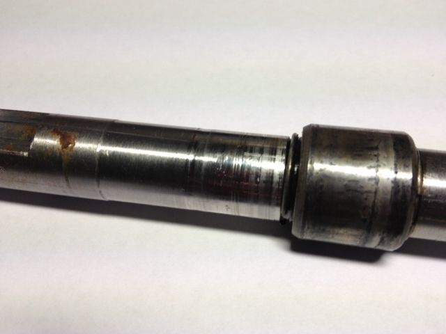

Не пойдет. Совсем. Там радиальное биение сильное. Валы ломает. Поксипол и подавно...

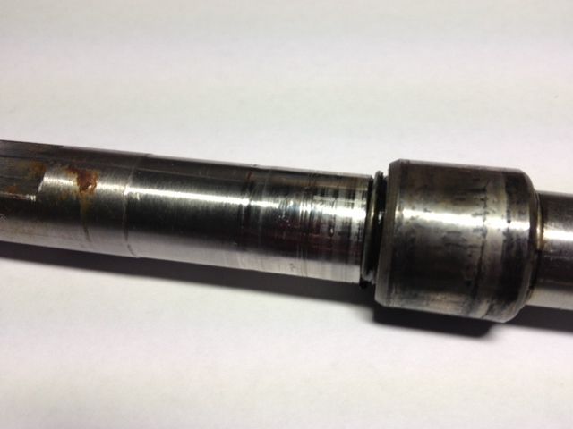

Вот фото: вал - все! Вот так резина, уплотнительная юбка сальника, "кушает" каленый металл... Втулка живая.
Темные пятна - через уплотнение: сальник-вал, попала вода. Это ее следы - начало коррозии...

Вчера сдёрнул старую втулку, ну как сдёрнул-треснула она, так вот под ней ещё кольцо какое-то стоит. Фотку в понедельник попробую сделать. Вариант с переворотом вала накрывается медным тазом.

Интересно будет взглянуть...

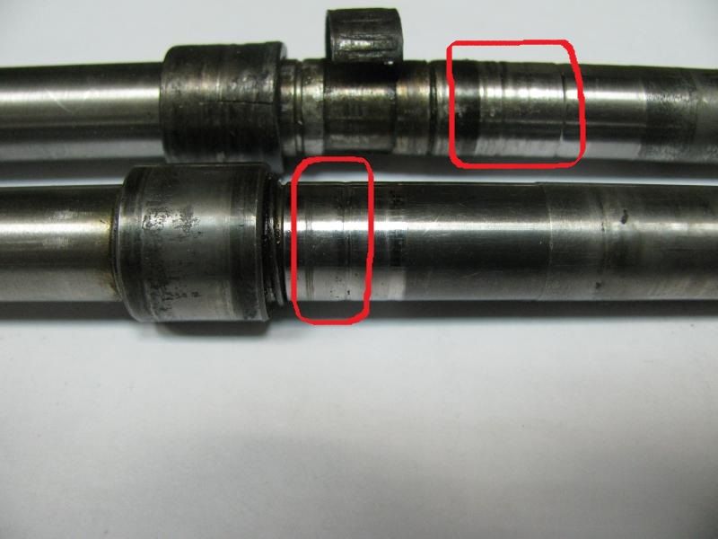

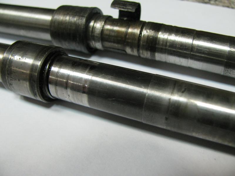

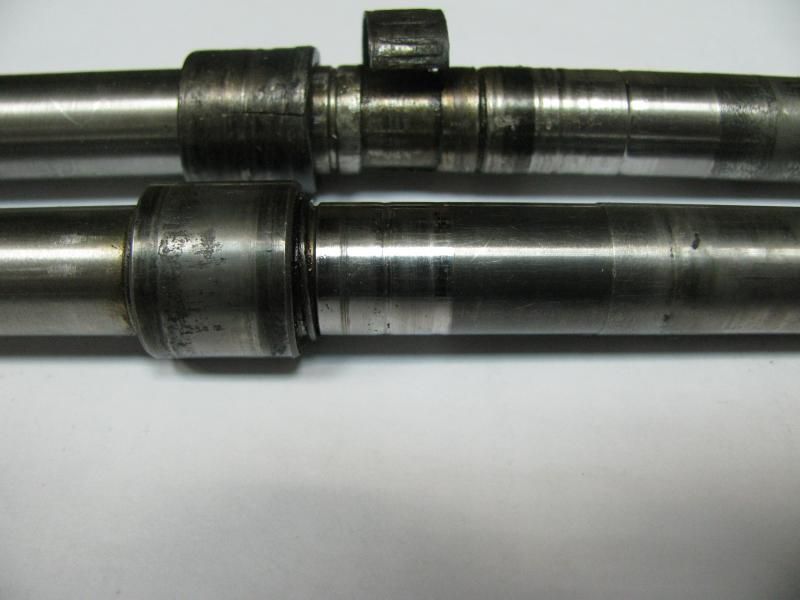

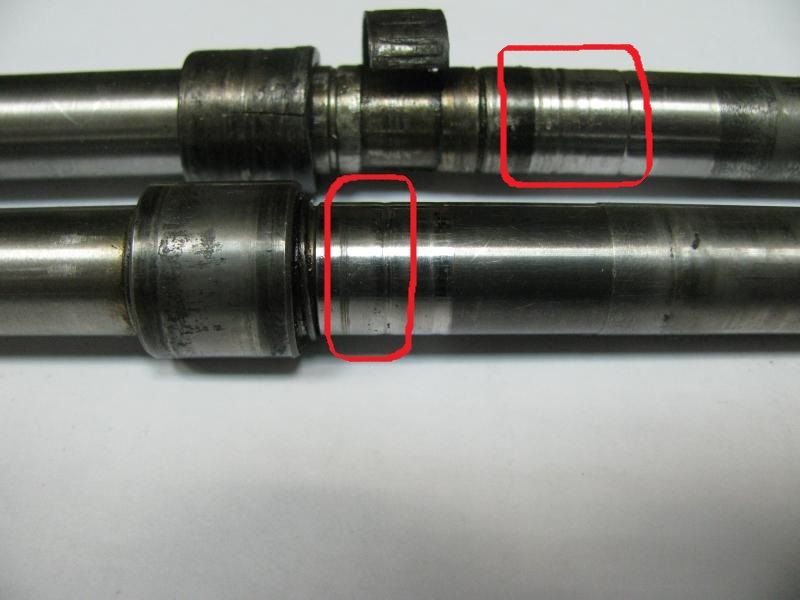

как и обещал, сфотил. На второй фотке, это не вал кривой, так снялось.

под втулкой рефлёная скобка для удержания втулки с натягом. Под сальники можно наварить сваркой точками не перегревая с перерывами на охлаждение потом шлифануть в размер. Должно бюджетно получиться под втулку подобрал палец от днепра он на 21 буду точить, с размером пока не определился 20,05 или 20,10 вы, вал заказывали придёт промерьте втулку микрометром и как подшипник сидит, если не трудно

Сварка, это чтоб заварить канавку, которую "выела" уплотнительная юбка сальника. То место, где сальник по валу трется на фото, красным обвел... Забавная идея. Если есть сварка, и есть где проточить... На долго ли хватит? Вот вопрос...
За фото - спасибо! Никогда не разбирал...
