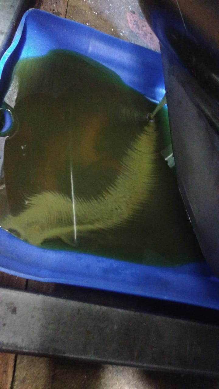

Мужики, подскажите, это эмульсия или норма для мотора 2007 года suzuki df 70. Обратился за помощью, посмотреть систему охлаждения мне сняли редуктор и зачем -то поменяли масло, сославшись на эмульсию, хотя я даже не просил.

Это слитое масло в банке? Сколько времени с прошлой замены?

в начале сезона менял 3 месяца от силы

Фигня это всю. Соснул пару капель воды на перепадах температур. Плюс навязчивый сервис. Можно сальник поменять. Но можно пока и не менять.

Проверить биение вала, отсутствие лески или веревки под винтом, опрессовать. Критичного ничего нет.
