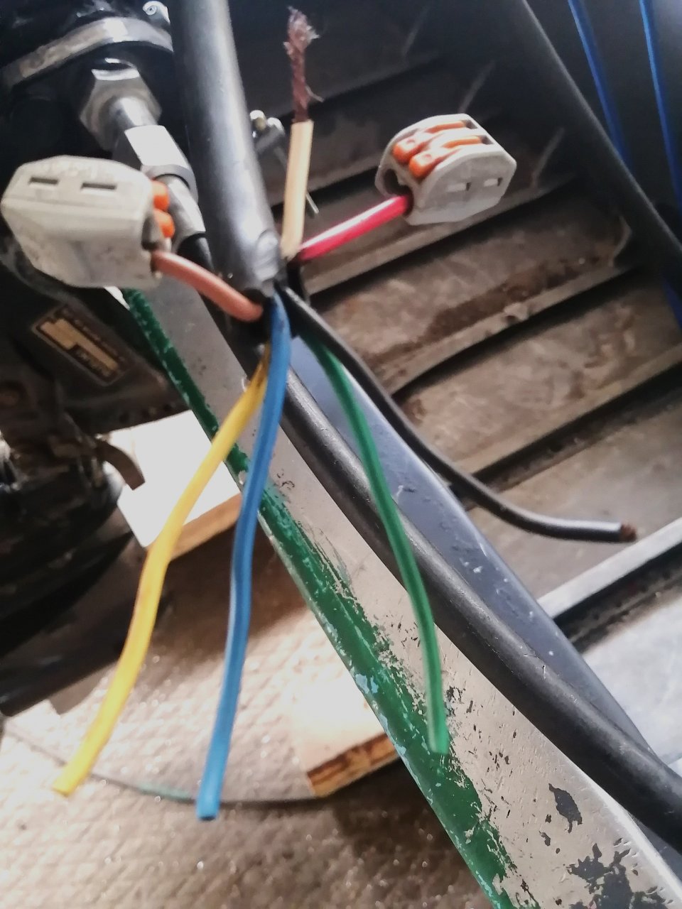

Приветствую всех присутствующих! Обращаюсь к коллективному разуму со следующей проблемой: достался в наследство мотор Suzuki 30. Румпеля нет, использовался только электростарт. Фишка на кабеле двигателя обрезана. Использовались только три провода из семи: белый, коричневый и красный. Поискал схемы в тырнете и пришёл к выводу, что "старт" - белый, коричневый, а "стоп" - зелёный, чёрный. Но зелёный, чёрный явно не использовались. Прошу совета как подключить кнопки "старт" и "стоп". Фото обрезанного кабеля прилагаю.

Красный - стоп, в смысле глушить
Белый -питание с мотора
Черный -масса
Коричневый -старт

Спасибо за информацию. Хотелось бы уточнить: чёрный, красный - кнопка "стоп". А она должна работать на замыкание или на размыкание?

Думаю, что нормально замкнутый.
Напишите Василию Любову, он точно знает!
или подождите, народ проснется, подскажет еще.

Разберите концевик на моторе на глушение и все поймете и провода будете знать.

))) не, не знаю. Надо схему смотреть. Обычно, ключ зажигания в дистанции замыкает цепи СТОП.
Upd. Ну да, так и есть. Зелёный/чёрный - замкнуть для останова двигателя.

Благодарю! Буду пробовать запускать.

Благодарю всех, кто откликнулся на просьбу о помощи. Проблема решена благодаря участию не равнодушных участников форума. С цветами проводов определился: белый +коричневый (при замыкании) = запуск, чёрный + зелёный (при замыкании) = стоп. Двигатель запускается и глушится. Ещё раз благодарю всех оказавших помощь.
