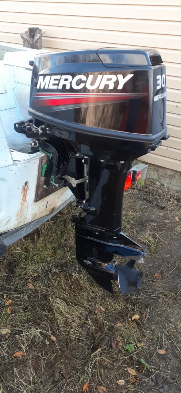

Доброво всем времени суток подскажите кто знает мотор мерк 30Е серийник ON188059 вроде американец немогу подобрать катушку зажигания подскажите кто знает аналоги

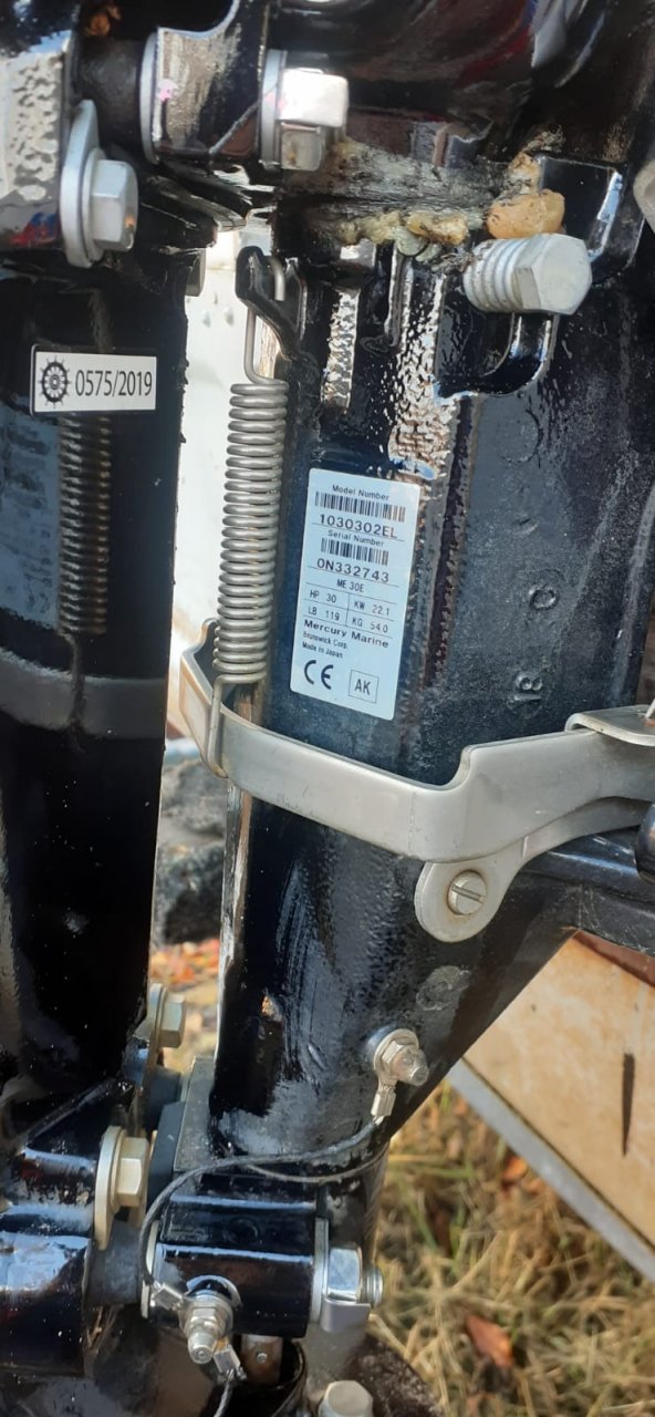

сделайте фото своего мотора, меркуриев 30 американце мало завозилось. скорее всего у вас меркурий 30 японец мотор 2 тактный? похож на ваш мотор?

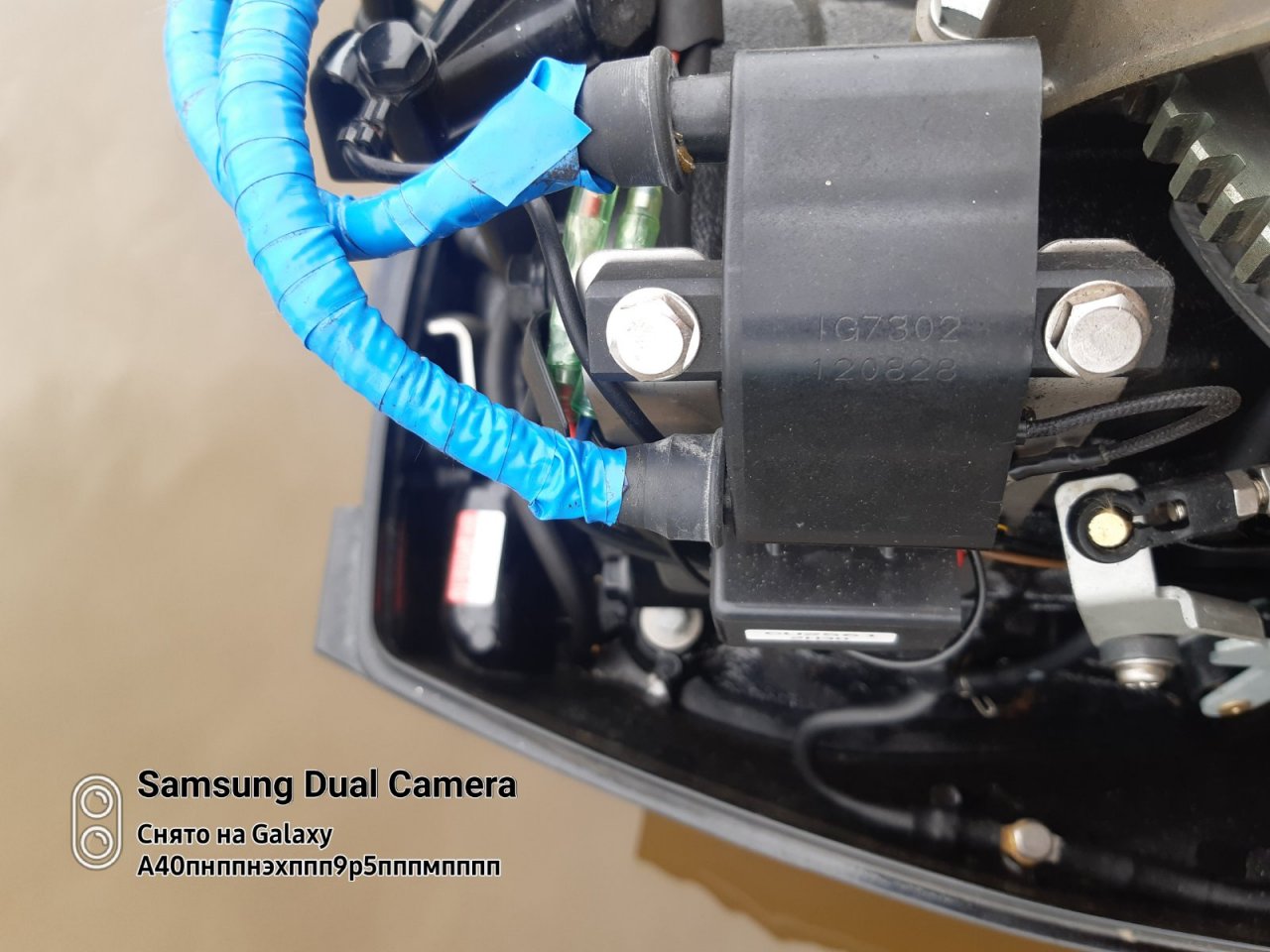

только на провода нужно обратить внимание у мерко тох 25-30 один провод около 28 см. чтоб по длине хватило. часто катушки меняют из за плохого состояние проводов. провода залиты клеем к основанию бобины, делали подобное на м60 вычищали и где то в окончании, порядка 8мм торчит металлический стержень

Дак вот с проводами и беда ,спасибо буду смотреть.

Самая лучшая замена - катушка от оки или газели, там и энергия искры сохранится, и в 1000 раз надёжнее скутерных.
Вместо синей изоленты лучше подобрать термоусадку, капнуть масла на провод, размазать, вставить в термоусадку и прогреть.
