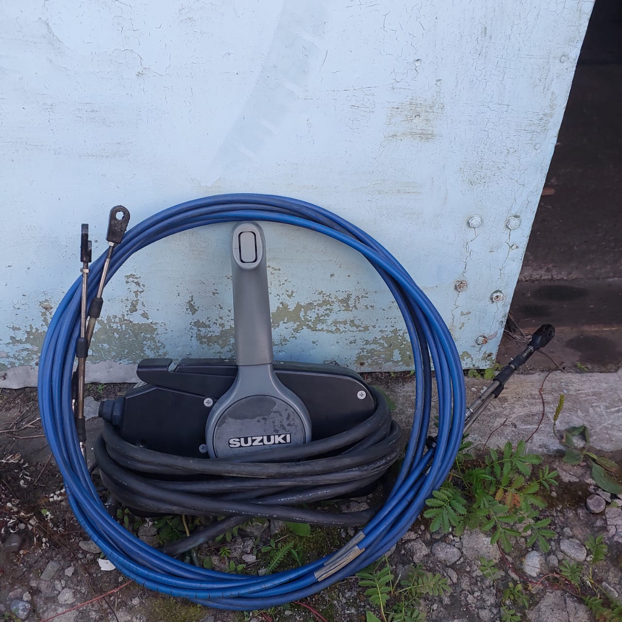

Antonыч матрос Регистрация 04.11.2020 Сообщения 6 Карма 0 Город Братск Имя Александр Алексеевич Лодка Флагман 4 Мотор Suzuki dt 30 s 19.07.2023 #1 Обменяю левую машинку газ реверс suzuki dt30 s на правую Вложения IMG-20230719-WA0373.jpg 220,6 КБ Просмотры: 230
A antuchov капитан 1-го ранга Регистрация 05.07.2015 Сообщения 1 590 Карма 439 Возраст 42 Город Междуреченский Имя Владимир Лодка Казанка 2м, Казанка 5м3, Казанка, Казанка м, Обь 3.1, был Неман 2, Прогресс 2м Мотор меркурий 15, ямаха 60 эндуро, ямаха 50 HEDOL, Хонда 40, ямаха 9.9, был ямаха ф 40 фетс 19.07.2023 #2 Antonыч сказал(а): Обменяю левую машинку газ реверс suzuki dt30 s на правую Нажмите, чтобы раскрыть... ручку переставьте на другую сторону. в ручке нужно заглушку снять там болт стоит. выкрутите и ручку переставите. Последнее редактирование: 19.07.2023
Antonыч матрос Регистрация 04.11.2020 Сообщения 6 Карма 0 Город Братск Имя Александр Алексеевич Лодка Флагман 4 Мотор Suzuki dt 30 s 19.07.2023 #3 antuchov сказал(а): ручку переставьте на другую сторону. в ручке нужно заглушку снять там болт стоит. выкрутите и ручку переставите. Нажмите, чтобы раскрыть... Понял, спасибо
