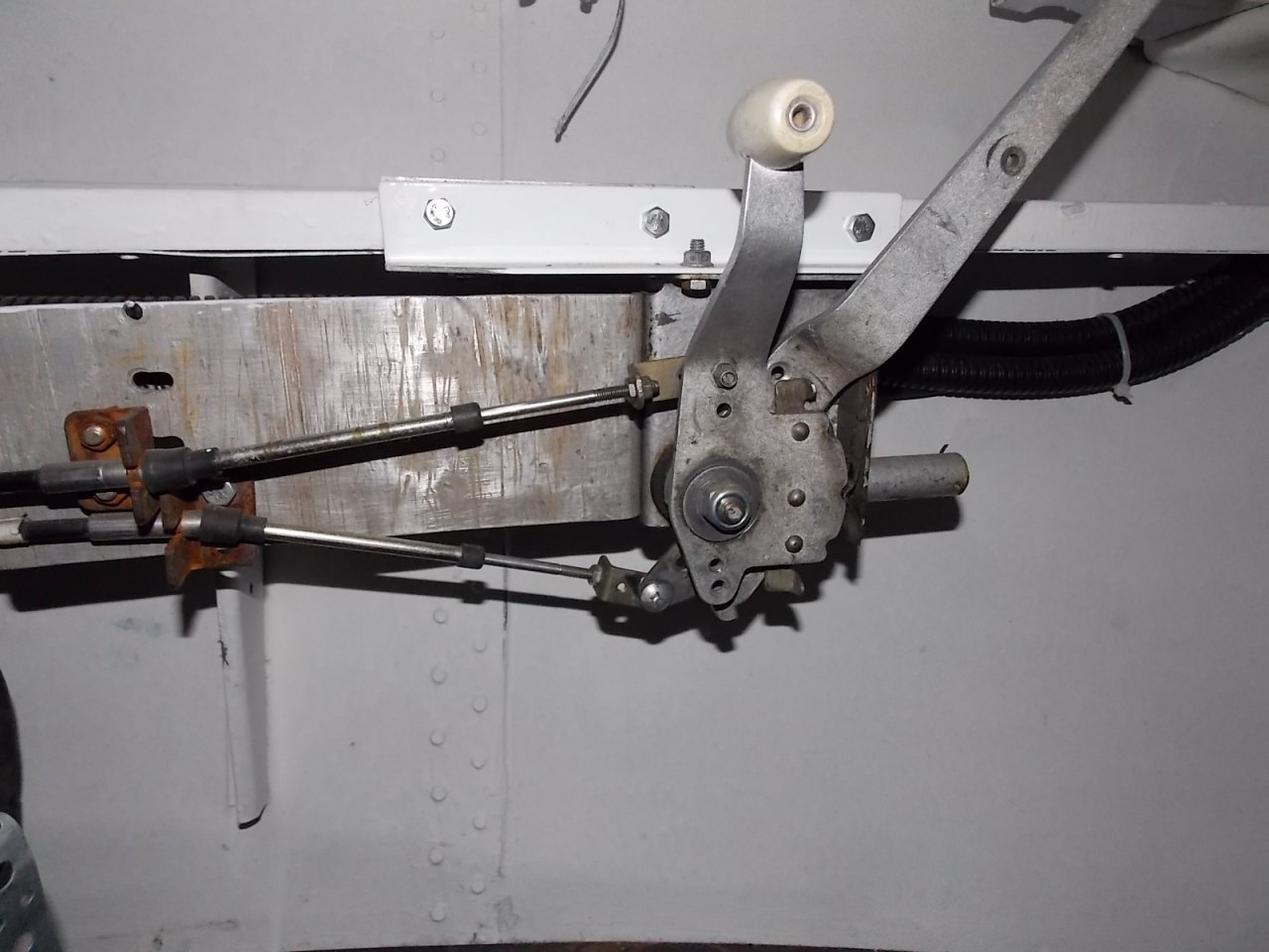

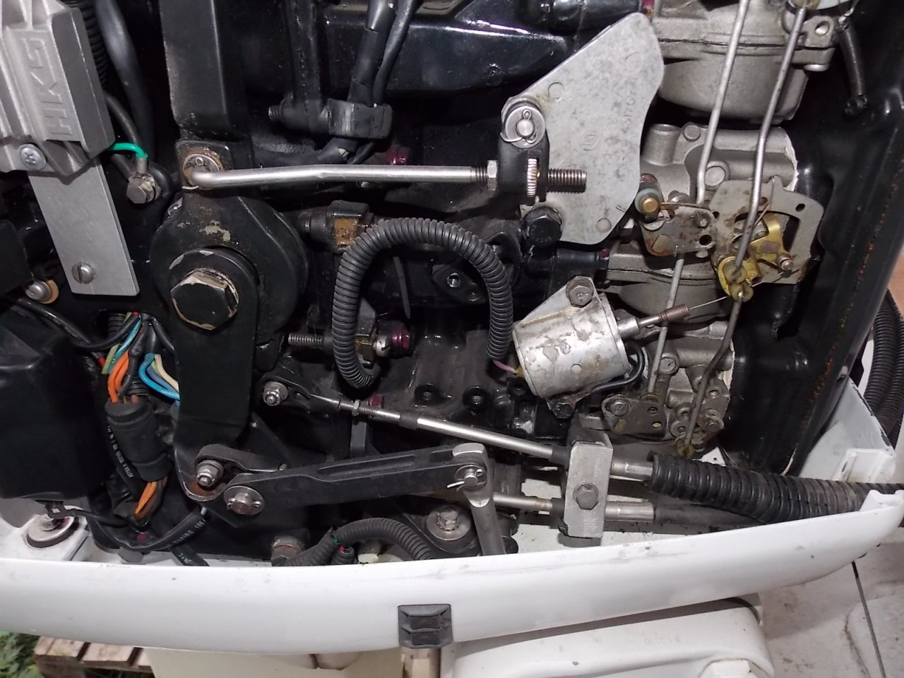

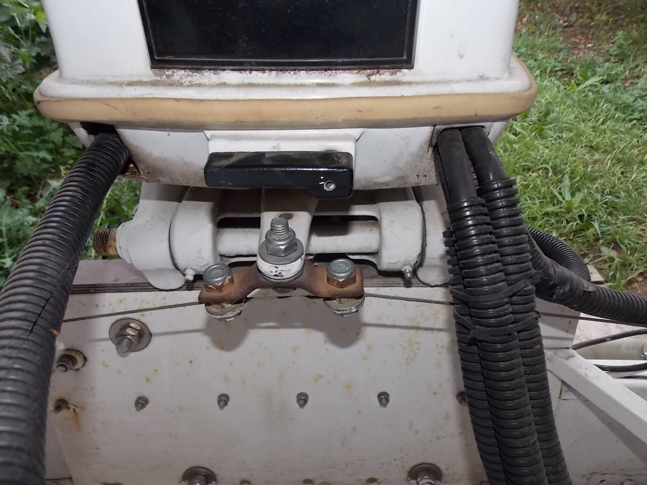

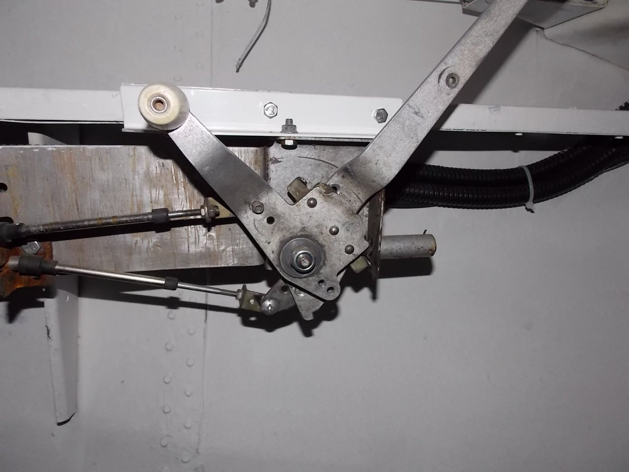

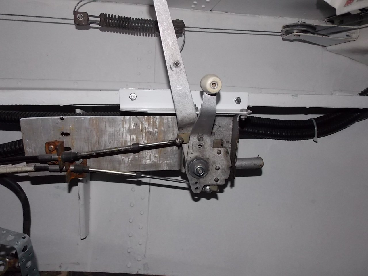

Да ещё он у меня румпельныйчто там нужно сделать трос рулевой есть
3 914
Рулевое управление на моем моторе штуртросовое. Механизм на моторе самодельный. Механизм на штурвале- заводской Прогрессовский.
246859
Информация по размеру троса, которая была на приклеенной бумажке- утрачена.
Она просто выцвела за много лет. Прочитать ни чего не возможно.
В общем, длину тросов стоит уточнить конкретно на лодке с помощью замера рулеткой с учетом запаса на петлю у мотора.
Соответственно метры перевести в футы.
Крепление тросов на моторе у меня стандартное.
246855
Механизм на машинке полностью самодельный.
246856246857246858
