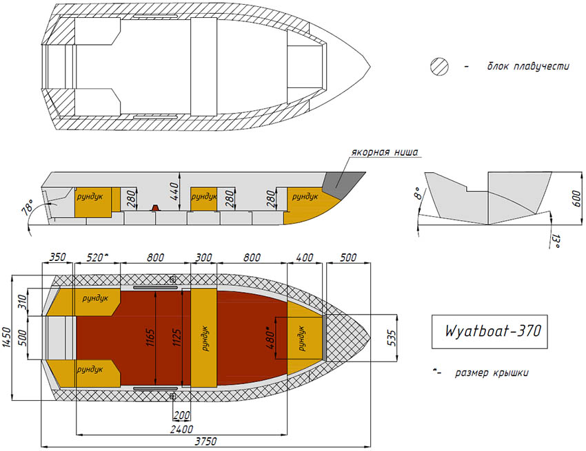

Что предпочтительнее, какие плюсы и минусы?
246676
246677
6 226
747
Зависит от размерения, обводов, назначения, мотора и ещё кучи вещей. А вот такая ещё лучше))
246678
бортмех
12.05.2018
21
Красногорск
DFX PRO 8HP
длина лодки 3500, ширина 1200, мотор 9,8
6 226
747
Чем меньше размеры, тем более выгодна мной представленная форма, для устранения вставания на дыбы при выходе на глиссер.

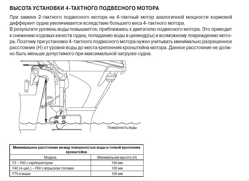

Зачем эти скосы делают? Какая от них польза?
В одной из старых рекламных статей в КиЯ было написано, что для повышения жесткости корпуса и транца. Раньше вятбот считал это своим ноухау. На ходу почти не влияет на скорость. Хотя по идее смачиваемая поверхность чуть меньше, плюс ходовой дифферент можно получить более подходящий, но и дельфинировать тоже раньше начнет при слишком кормовой центровке. А вот в статике плавучесть кормы меньше. Мотор ближе к воде будет. Четырехтактник не повесить т.к. у них ограничения по высоте навески.
я себе заказывал лодку из ПНД 410х120, и похожими выступающими частями (були, транцевые выступы) в виде ступеньки с 10 литровым герметичным отсеком. очень удобные ступеньки + корму никогда не заливает

Можно про это чуть подробнее?
Из за особенностей конструкции надо соблюдать минимальное расстояние до воды.
У большинства впрысковых моторов это 10 см от воды до кромки транца, с этим проблем обычно нет. А вот для карбюраторных моторов надо минимум 15 см. На маленькой лодке с S-транцем это уже проблема.
