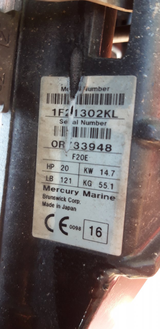

Меркури 20 4т

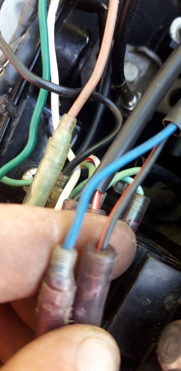

Пару лет назад утопил лодку... Теперь на моторе проскакивают электро глюки...
Нашел два провода ,которые (при размыкании) делают такой же глюк....
Уходят под моховик.. помогите пожалуйста разобраться от чего они, вдруг у кого-нибудь есть электросхема

Может кто по симтоматике подскажет , в чем дело...
На полном ходу, на холостом - без разницы... резко глохнет. Когда крутить стартер не горит сигнальная лампа и не заводится....
Чеку в машинке проверял ( когда ее разъединить лампа горит, но не заводится)

Под маховиком должно быть две или три катушки. 1, генератор, 2. Зажигание, 3. Датчик хола. КЗ любой из них может так себя проявлять. Они могут быть все в одном едином корпусе. Смотрите сколько проводов идет из под маховика, прозванивайте катушки, ищите окисления контактов...
