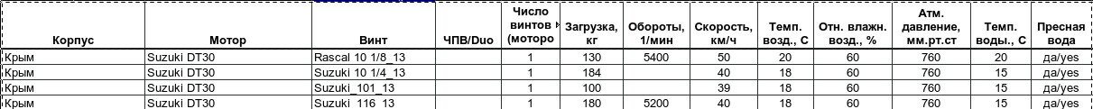

А может компрессию попробовать сначала? А то есть подозрение, что мотор не того. Есть такие опытные данные:
По этой таблице 40км/ч на 30л.с. 10 1/4 13, в общем так сейчас и есть. Попробую с 12 шагом, возможно смогу увеличить обороты и увеличить скорость
