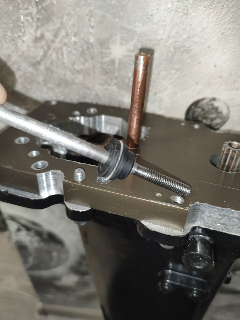

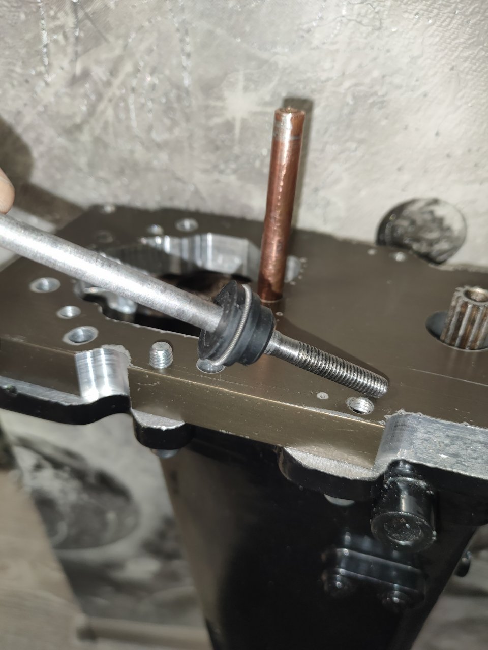

Кто-нибудь пробовал алмазным натфилем с полукруглым краем сделать канавку на уплотнителе штока и посадить туда пружину от нижнего сальника вертикального вала? Фото прилагаю.

Делал такую доработку, вариант рабочий.
Только пружинка должна быть из нержи или подобрать вместо нее резиновое колечко.
Иначе, за сезон с небольшим, пружинка из чернухи сгнивает в труху.
Поставил от хондовского сальника, скорее всего она из обычной стали, попробую эксперимент, помажу ее амс3, посмотрим как поведет себя.

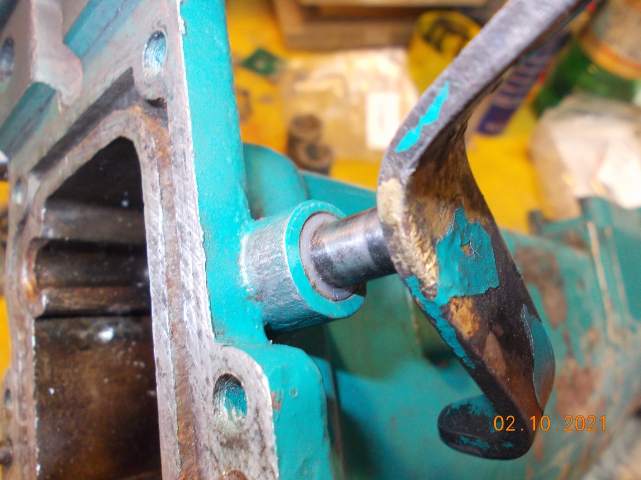

Уплотняю втулкой пластиковой. Не люфта, не соплей.
