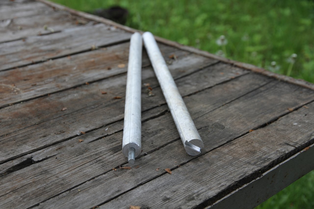

Всем привет. Приобрёл вот такие аноды для бойлеров. Хочу использовать их на стоянках в морской воде на алюминиевой лодке.. Ни кто не пользовался таким девайсом? Общий вес одного 330 гр. длина 440 мм. Из него торчит шпилька М8. Если кто пользовал, какой длины шпилька внутри магния, сколько там магния в граммах?

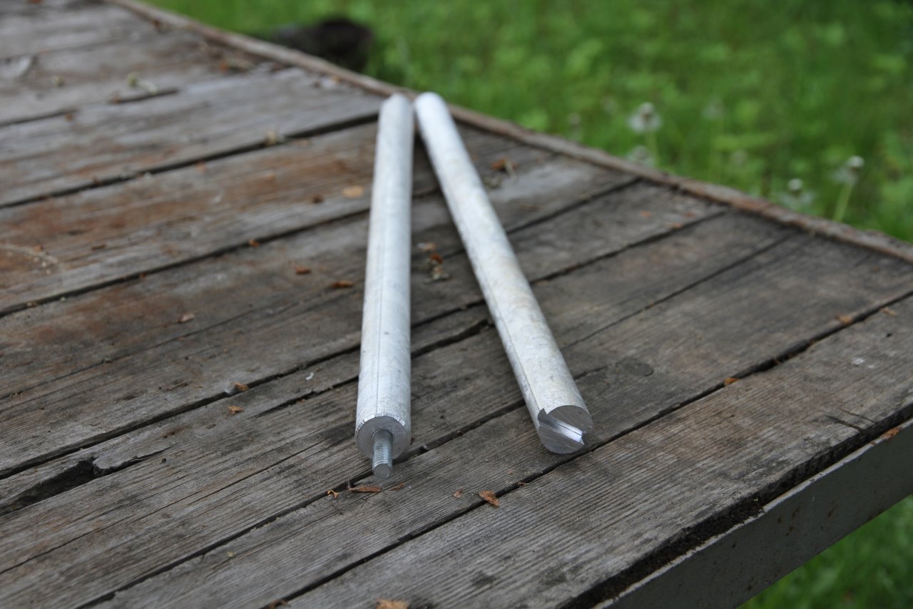

В результате изучения , пришёл к выводу, что для железной лодки цинк, для алюминиевой лучше магний. Поправьте знатоки. Штатного крепления анодов на моей лодки нет, поэтому решил применить стояночные подвесные. Езда не большой процент от пребывания в воде, а пребывание в воде небольшой процент от годового баланса времени.
