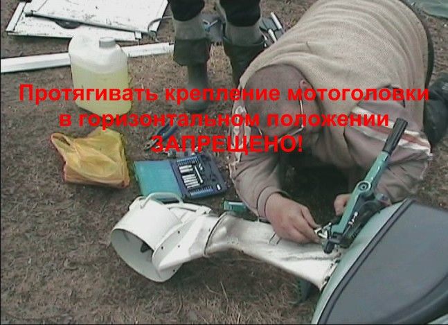

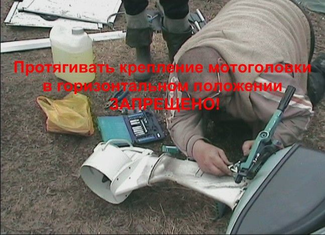

Калашников 28/07/2009: "Вставил футурки ... болты повываливались ... прсвелил дырки на 5 мм глубже ... притянуть не смог опять двигатель держиться на 3 болтах"
Заключение: Повторяющееся нарушение технологии сборки (использование чрезмерного усилия).

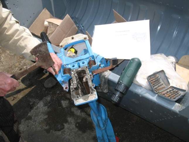

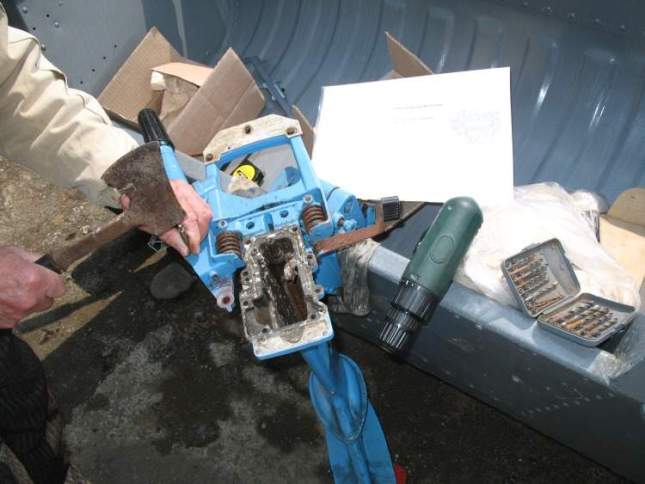

3. Нарушена плоскость мотоголовки (значительно).
4. Сорвана резьба во всех семи отверстиях крепления мотоголовки, в восьмом был сломан метчик.
5. Перевернута клапанная перегородка.
6. На карбюраторе сломан входной пластмассовый штуцер.
7. В следствии перегрева двигателя задиры на поршнях 1 и 2 цилиндра.
8. На нижних болтах крепления картера резьба сорвана, болты были закручены на холодную сварку.
9. В нескольких местах Блок просверлен насквозь.
Заключение: В таком виде мотор работат не может. Блок с картером восстановлению не подлежат.
Принятое решение: в третий раз заменить всё, но сборку на ногу произвести обязательно самим.
Сделано: Заменили блок цилиндров, крышку картера и поршни. Запросили кожух и ногу для монтажа.

Общаясь с потребителями и разбираясь в причинах рекламаций постепенно накапливаются примеры анекдотически неграмотных действий пользователя. И начинаешь задумываться, что "Сушить кошку в микроволновке ЗАПРЕЩЕНО" написали не для прикола :)
Пользователь на фото ниже постоянно срывал резьбу. При протяжке крепления в горизонтальном положении, да ещё не снимая колпака, т.е. не прижимая двигатель к ноге это естественно. Добавили в "Руководство..." оговорку "закрепите трансмиссию вертикально".
На самом деле у каждого есть под рукой транец для монтажа... на его лодке!
А у кого лодка не под рукой, а кругом тайга, решают вопрос вывешиванием :) (Одно из самых нестандартных мест для монтажа)
