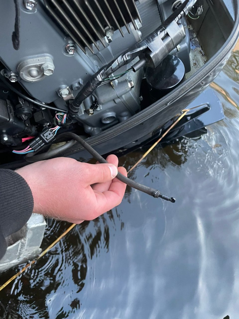

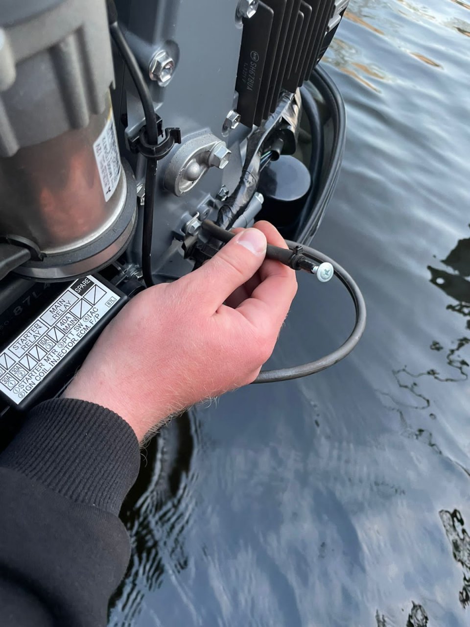

Чтоб вы понимали,такое на двух моторах !!!там правда есть один шланг который клопом заглушен,что это никто объяснить не может… фотографию чуть позже запилю

Я думаю-это обратка.Можно вывернуть саморез(убрать заглушку)и понаблюдать-что будет.Но-если и в прошлом году так было и моторы работали-это здесь не при чем.Попробуйте снять клапан ХХ и продуть,промыть его ВД-шкой.Может помочь.Но в основном-именно он отвечает за поддержание холостых оборотов на переходных режимах.Именно такие симптомы были и у меня (на Сузуке-140).Так я заказывал диагностику из Тольятти(100 км от нас),оплатил дорогу туда-обратно и саму диагностику,чтобы выяснить,что виноват клапан ХХ.

хорошо,спасибо за совет!у нас на сузах 60 похожий шланг был,так вот сезон откатали идеально,а на следующий стали глохнуть на холостых…минут 5 работает и глохнет!оказалось,что это заглушка какого-то там сепаратора (паров?)и ее перед эксплуатации надо удалять,убрали и все заработало !может и тут эта болячка

Вот это что за штуковина ?)
Откуда идет? Если снизу из ноги, то это с вероятностью 99,9% трубка для спидометра механического, работающего от напора воды. В редукторе на передней части должно быть входное отверстие.
