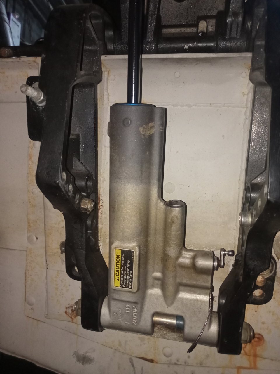

Приключилась такая вот беда , гидропомощник мерка 50 ео практически перестал помогать.
Может кто сталкивался в какой из каналов дунуть воздух?
С добром и благодарностью Д.

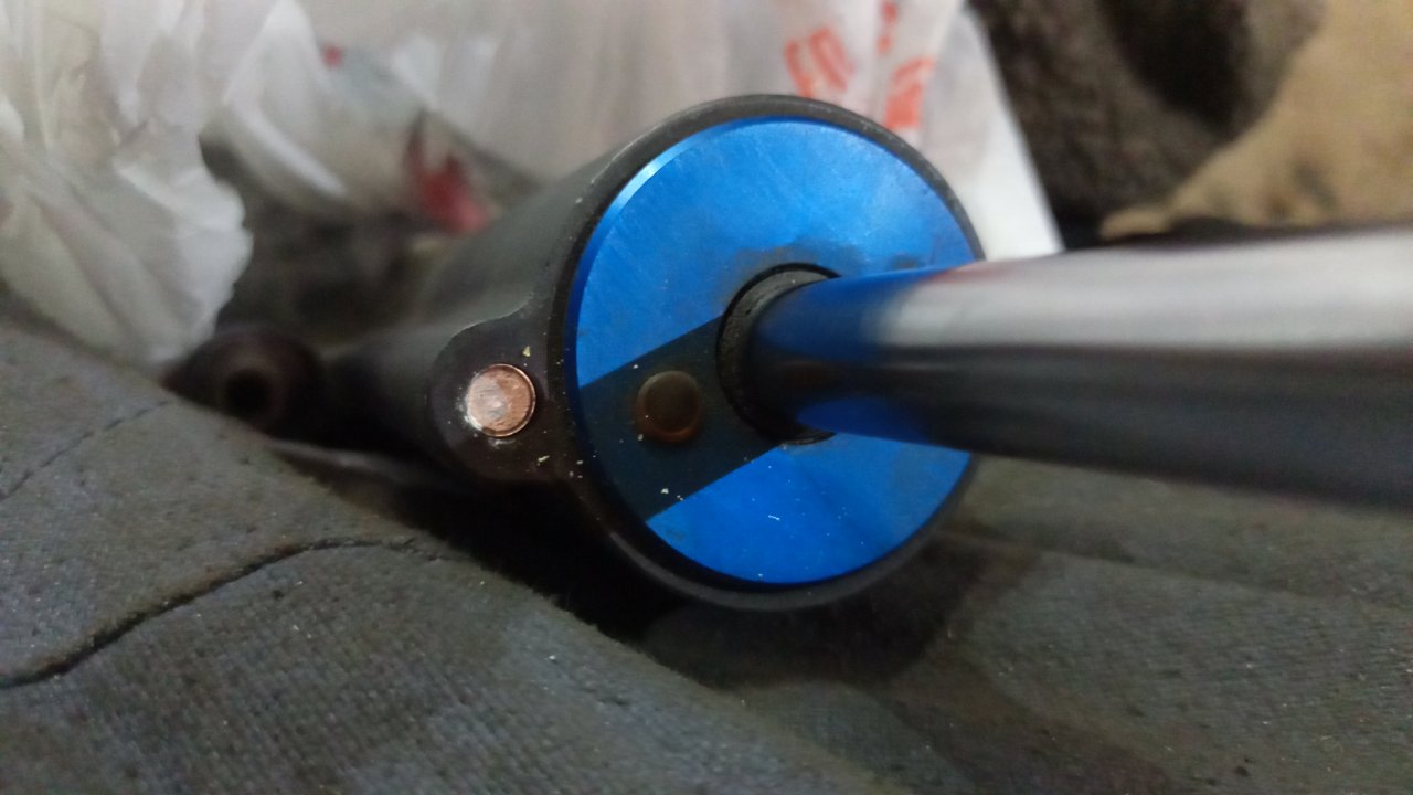

Благодарю, я смотрел видео , и уже договорился с клубом дайвинга по поводу воздуха, сам токарь сделаю любой штуцер в любое место, просто не могу понять в какое место. Там есть три болта закрученные в тело, и вверху ещё одно отверстие с алюминиевой заглушкой.
Надо определить нужный канал и всё.
Благодарю.

Тоже была подобная проблема. Оказалось, что одна заглушка вышла из строя. Токарь выточил дубликат. Но, оказалось, что не так просто её поставить и заполнить систему маслом. Нашёл контору в Екатеринбурге (150 км). Но, решил проблему проще - купил у знакомого гидропомощник с такого же мотора за 4000 руб. Он себе поставил гидроподъём.

Добрый день Борис.
А не можете вспомнить какая именно заглушка выпала?
У меня один канал заглушен алюминиевой пробкой, он возле штока , остальные три просто болты.

Я выкладывал её фото, когда это случилось, тут на форуме. Но, не помню, в какой теме. Может, про "Меркури"... Это было лет десять назад. Фото в старом ноутбуке (месяц назад купил новый). Ноутбук у "доктора". Заберу, выложу. Если удастся что-то из него вытащить. Даже, включаться не хочет.
Пока, не поставил новый "помощник", пару раз выходил на воду без него. Причиной выхода его строя считаю транспортировку лодки с поднятым мотором (на гидропомощнике) по грунтовке от дома до озера. По идее, надо мотор на упоре фиксировать, а не на "помощнике".
Неприятно удивила "толщина" стенок этой пробки. Кстати, надо посмотреть, возможно, она у меня осталась.
