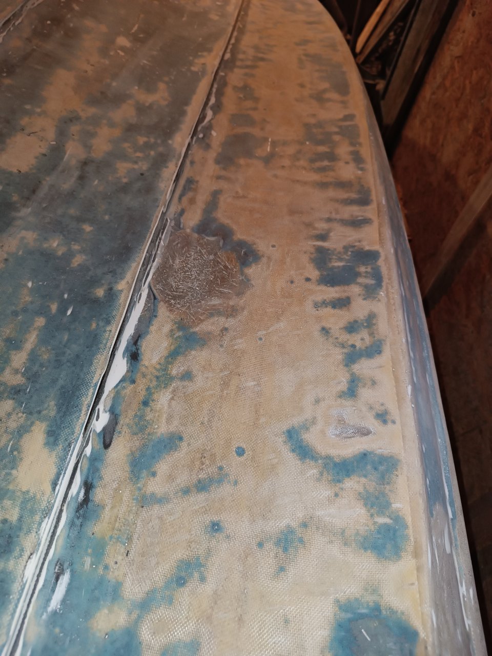

244089
244090
Сейчас лодка в таком состоянии. Тоже добрался до стеклоткани . Как я понимаю мои следующие действия :
  1. Устранить пробоину.
  2. Зашпаклевать всё неровности.
3.И тоже наверное покрыть всю лодку смолой.
Тут же вопрос, какой именно смолой мне устранять пробоину? Технологию ремонта уже нашëл.
И так же какой смолой мне покрывать всю лодку?
Много где встречал что лодку из полиэфирной смолы нельзя ремонтировать эпоксидной смолы. Не знаю правда ли это.
И собственно даже не знаю из какой смолы сделана эта лодка.
_NickY_
15.07.2019
955
236
Никита
Волжанка. Проект Малиновского
Нептун 23
Посмотреть вложение 244089Посмотреть вложение 244090
Делайте эпоксидной смолой. Как я вам сказал эпоксидная смола хорошо липнет к полиэфирной, но не наоборот. Эпоксидная смола прочнее и менее токсична при работе с ней. Для шпатлевание я бы поискал любой загуститель для смолы либо шпатлевал автомобильной эпоксидной шпатлёвкой с волокном.
