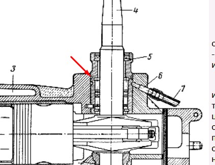

Переклеивал картер Москва 10, заметил что нет уплотнительного кольца на верхнем подшипники коленвала. Сробрал на герметик так. При опресовке заметил пузырьки между картером и внешней стороной подшипника небольшие но всеж есть. Пошел искать в автомаг кольцо, есть но все очень толстые, не вожмет их. Может кто подскажет параметр этого кольца, нехочу снимать подшипник, выпадут иголки, попутаются ряды а тягать полмотора тоже нет желания.

Интересно, почему на верхнем подшипнике есть уплотнительное кольцо, а на нижнем нет?!

Потому что на верхний в ранних двигателях стоял штуцер под смазку (поз. 6). Позже узел упразднили.
Т.е. если узел отсутствует, то резинка не нужна. Можно хорошо промазать анаэробным герметиком.
