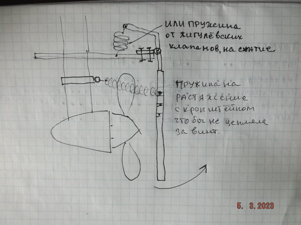

Я тоже делал выдвижной, но если нужно резко метнуться с места на место, приходится лезть регулировать.
Потом подумал, и сделал откидной, на пружинах, прелесть в том, что при увеличении оборотов заслонка откидывается напором воды, и можно нормально ехать. Совсем горизонтально не становится, но можно сказать глиссировать почти не мешает. Обороты сбросил, она опять прижалась, и нормально тормозит.

Ну это у тебя, почти классическая схема. У меня это вроде как прототип, чтобы посмотреть как себя поведет, может уменьшить и по высоте и по ширине. Не было опыта в использовании подобных устройств и информации в сети очень скудно. Те что продаются, (очень дорого - раз) рассчитаны на моторы от 15 до 50 лс. А мне надо подобрать от 8 до 15 сил.

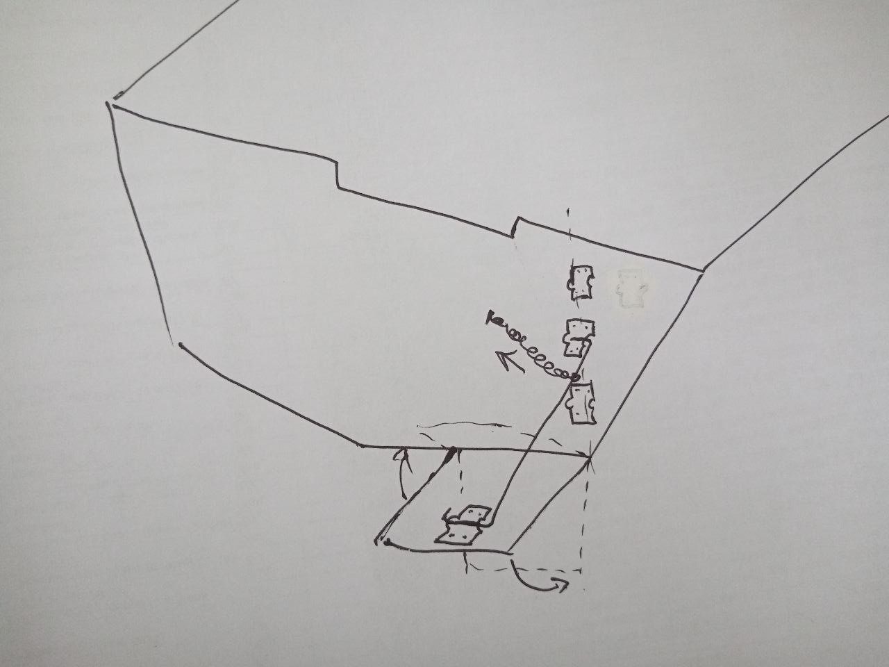

посмотрел видео(в самом начале) до покраски... Не закусывает плиту при подъеме/опускании? Уж больно малая поверхность для направления заслонки..
Идея понятна. Могу предложить(раз уж любите поработать с металлом) соорудить транцевые плиты с возможностью глубокого опускания.
Расположение пружины условное. Она должна как бы удерживать скобу(упор) в пазу.
Недостаток только в том, что нужно процесс опускания делать с 2х сторон.
В нижнем положении - тролинг.
В среднем положении - ускоренный выход на глис, улучшение остойчивости в статике.
В верхнем - просто убираем выше.

Может и есть в этом тоже сермяжная правда, но, лично для себя и моей лодки не вижу в этом практического применения по нескольким причинам: больше телодвижений, при установке и настройке, условное сопротивление меньше чем у тормоза, при большей площади. Пробовал с опущенными транцевыми колесами. Пятисильная ямаха теряет на полном ходу всего 4 км/час. Даже лодка почти в глиссере идет:) Но, самый минус, года заплывешь в траву, замучаешься выпутывать все это дело. Мотор просто поднял вместе со всеми прибамбасами. Руки не доходят до изготовления уже готового варианта из алюминия.
На первый вопрос ответ - нет ничего не закусывало.

Да, еще один момент упустил. Хотя у меня транцевые колеса на струбцинах и убираются полностью, но я их на ходу не снимаю. Не особо мешают. А с транцевыми плитами их придется каждый раз снимать и ставить. Завтра, если с утра дождя не будет, все же попробую на гибриде испытать грузовой винт для реверсивного Ветерка 8, по своим характеристикам на малом ходу будет почти как пятисильной Ямахе с шагом 7 дюймов. всего на 5 мм больше.
