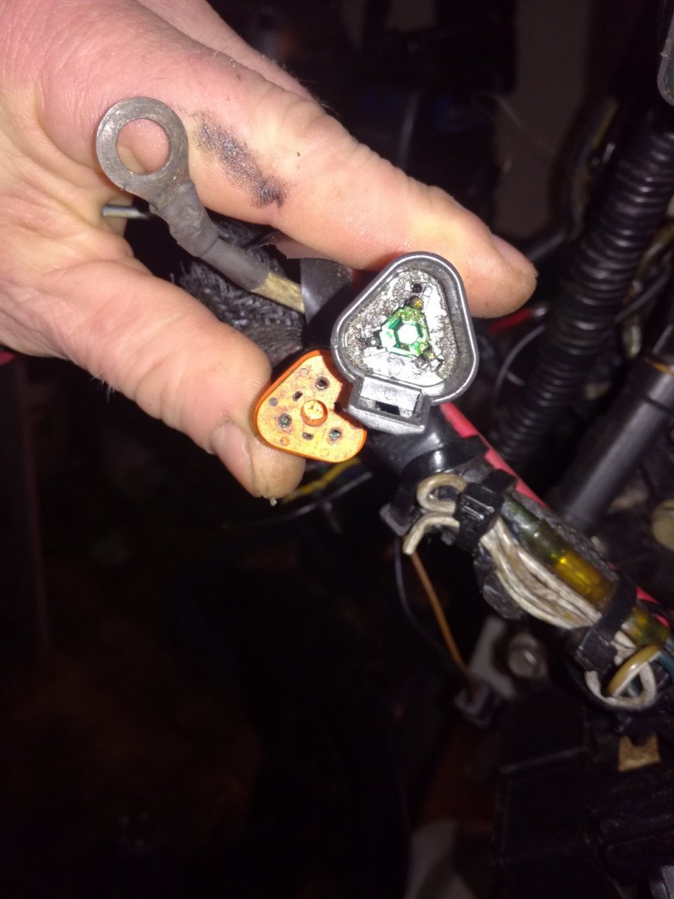

Есть машинка старого образца (белая), но без жгута и замка. Так же плохо работает подгазовка на холостых. Можно сделать но мне некогда пока. Если интересно пиши в личку.

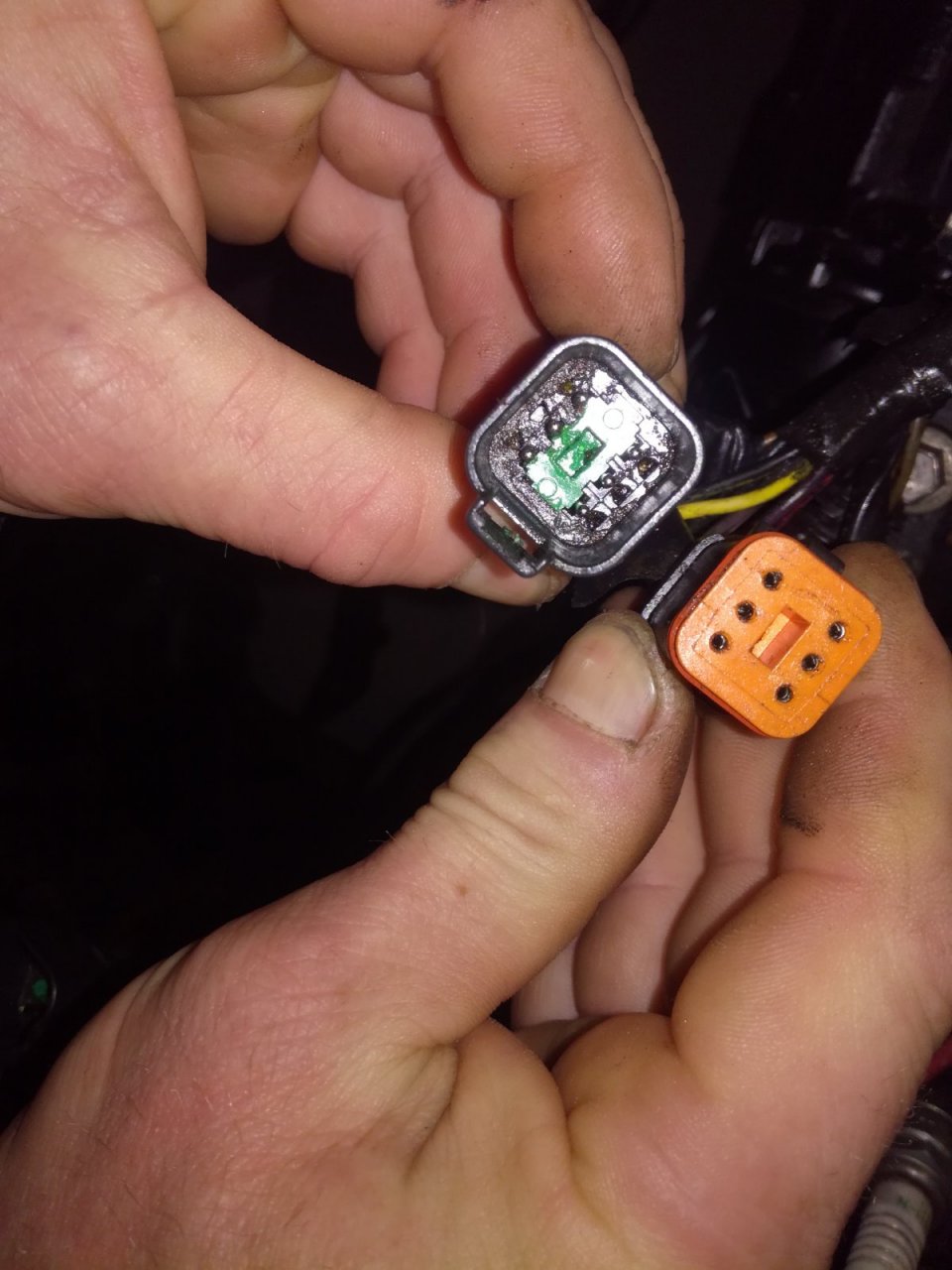

Кстати такие разъёмы я прошлой осенью брал на али и жгут проводов собирал сам по цветам. Родные цвета не все можно найти, но можно заменить на другие, только нарисовать себе схему с номерами цветов.

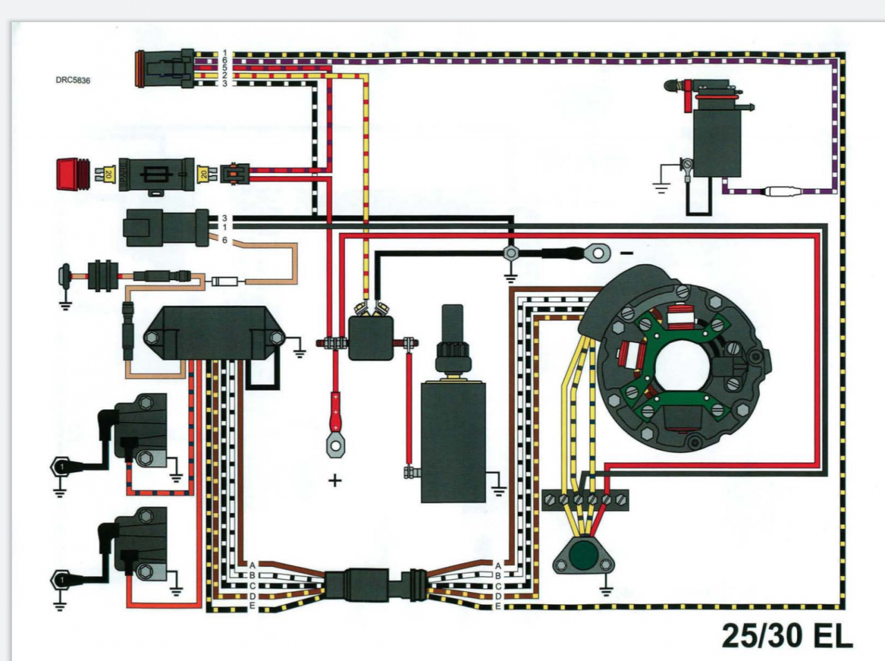

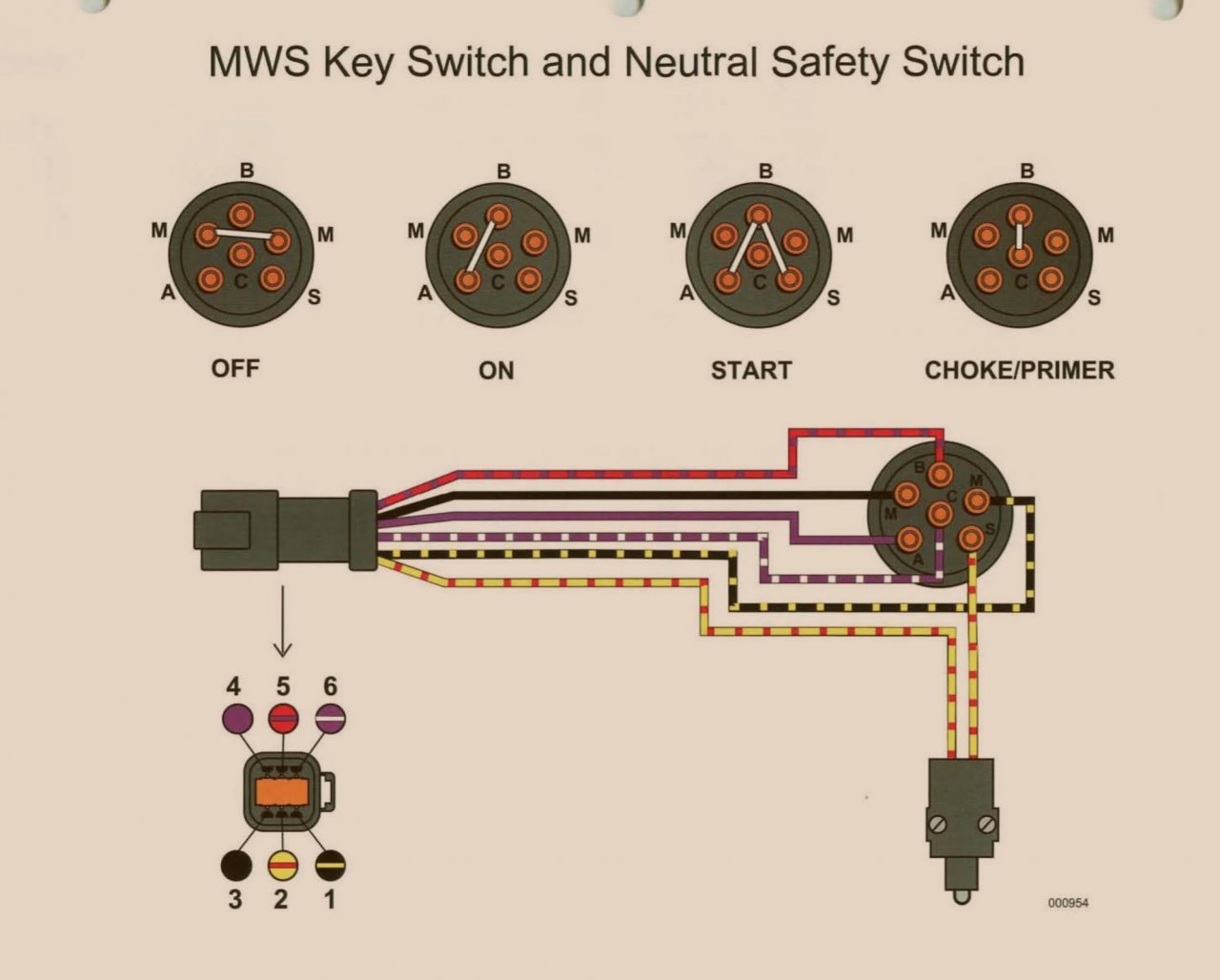

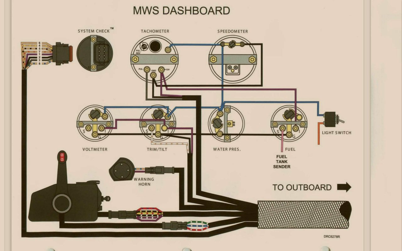

Это родные схемы по разным моделям 247419247420; разъёмы по цветам 247421247423247422
