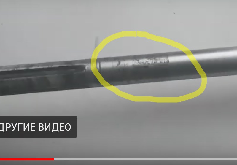

Вот еще может кто из опыта подскажет. Как быстро произойдет износ вала в месте роликового подшипника если на этом месте есть раковины. Меня ориентируют где-то на 5 моточасов. Так ли это?

Раз лучшего нет, ставь и катайся. Нагрузка там небольшая, будет в масле работать и побольше набегает.

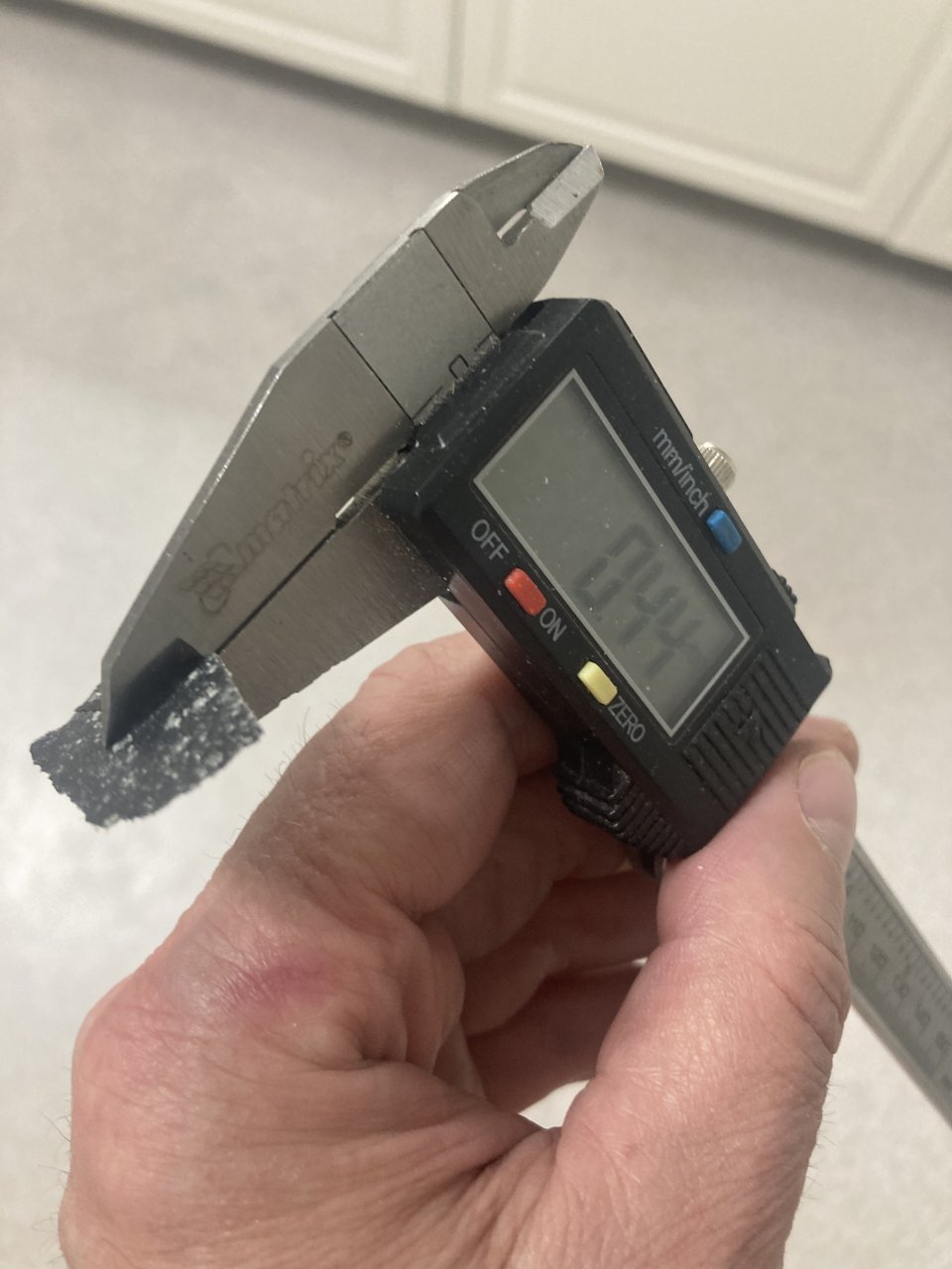

какой то не очень хороший картон попался, взял новый пропитал + герметик, обжал, все равно воздух выходит при опрессовке. Нужен паранит. Более толстый поставил. обжал, все "гут".

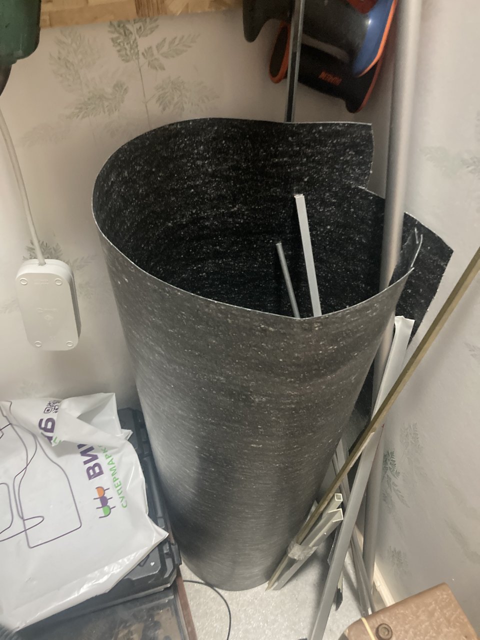

Зазор ушел, попробую картон просто маслом пропитать, может так не будет сифонит, нет тонкого паранита только 0,8
Плоскости ни как нельзя шлифануть?
Картон клеемгерметом промазать и посадить,
29 859
8 752
Ратомка Беларусь
Картон какой? Из з под обувной коробки , или на подобии, чтоб небыло глянцевой стороны

Лоев, Гомельская обл. Вчера был в Речице, чет тоже не нашел. Где его искать-то. Ты наверно под Минском, тогда тебе куда проще.
Чем дальше от центра ярче краски.
29 859
8 752
Ратомка Беларусь
,,купить паронит в гомеле,, и т.д.
В гугл вставь, созванись, или съездить или почтой договорись, , Лоев крупный город, к дедам в гаражи заглени
Там где автотовары, тоже пробывать спрашивать ,
