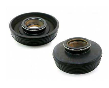

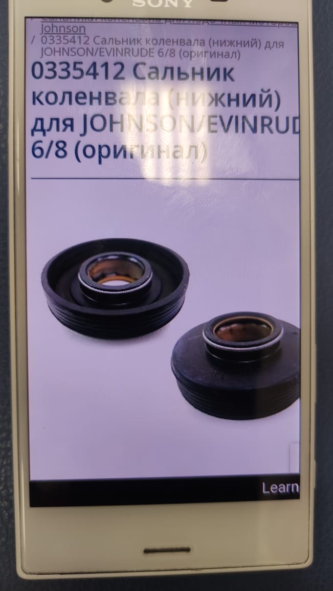

Сальник верхний 22327 размер верхнего. Его я думаю можно подобрать. А вот с нижним, он не обычной формы17407
241803
А уместится поставить два сальника ?

Бывает два типа вариантов. Сальник и подпружиненная текстолитовая шайба.На вале вертикальном штифт стоит.Тогда кольцо резиновое.Если нет-сальник. Несколько моторов в разборе таких есть.
4 200
Я ж говорю, надо разобрать.
