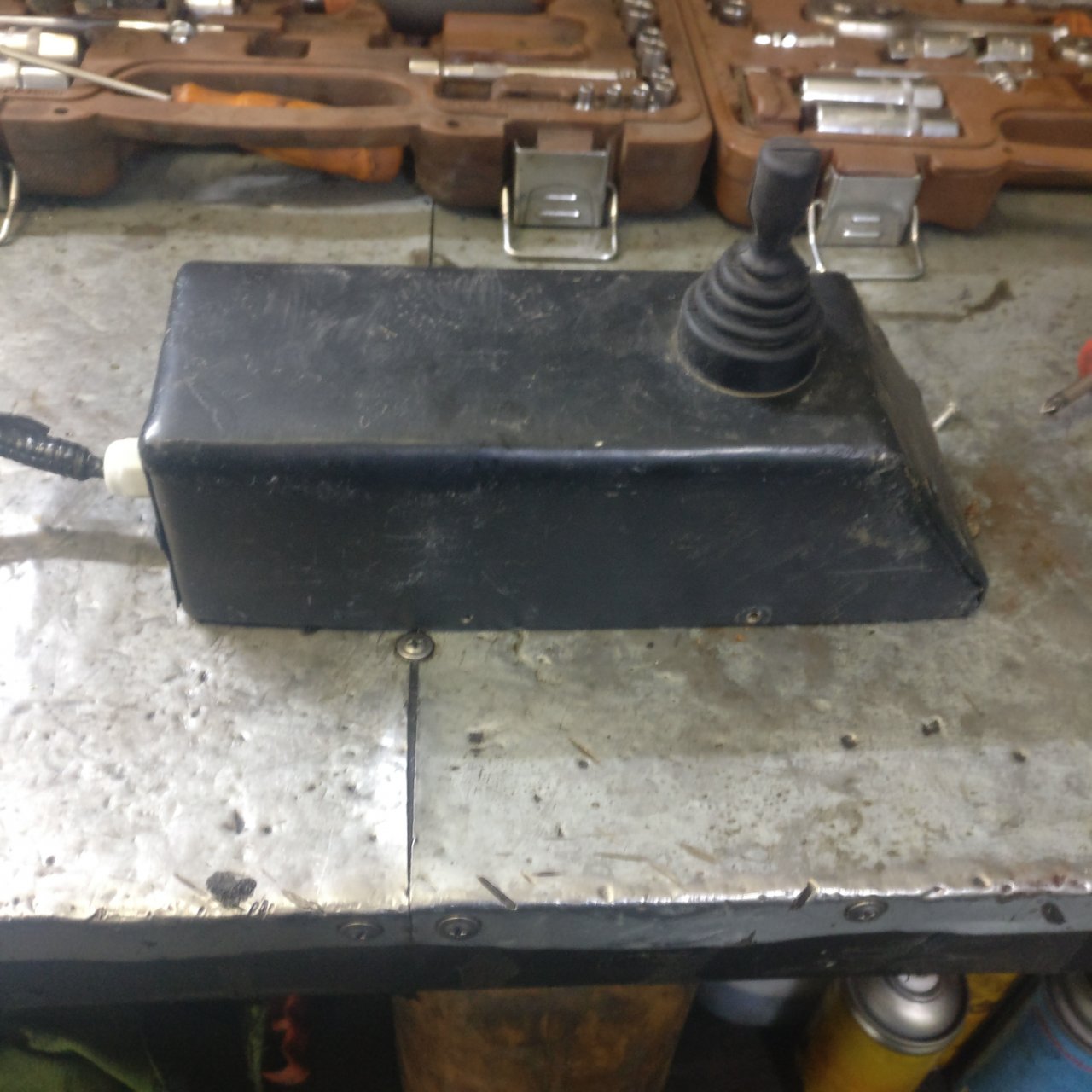

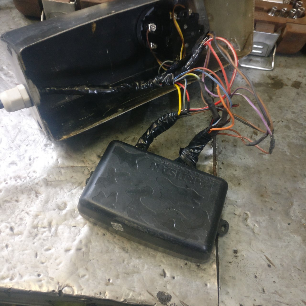

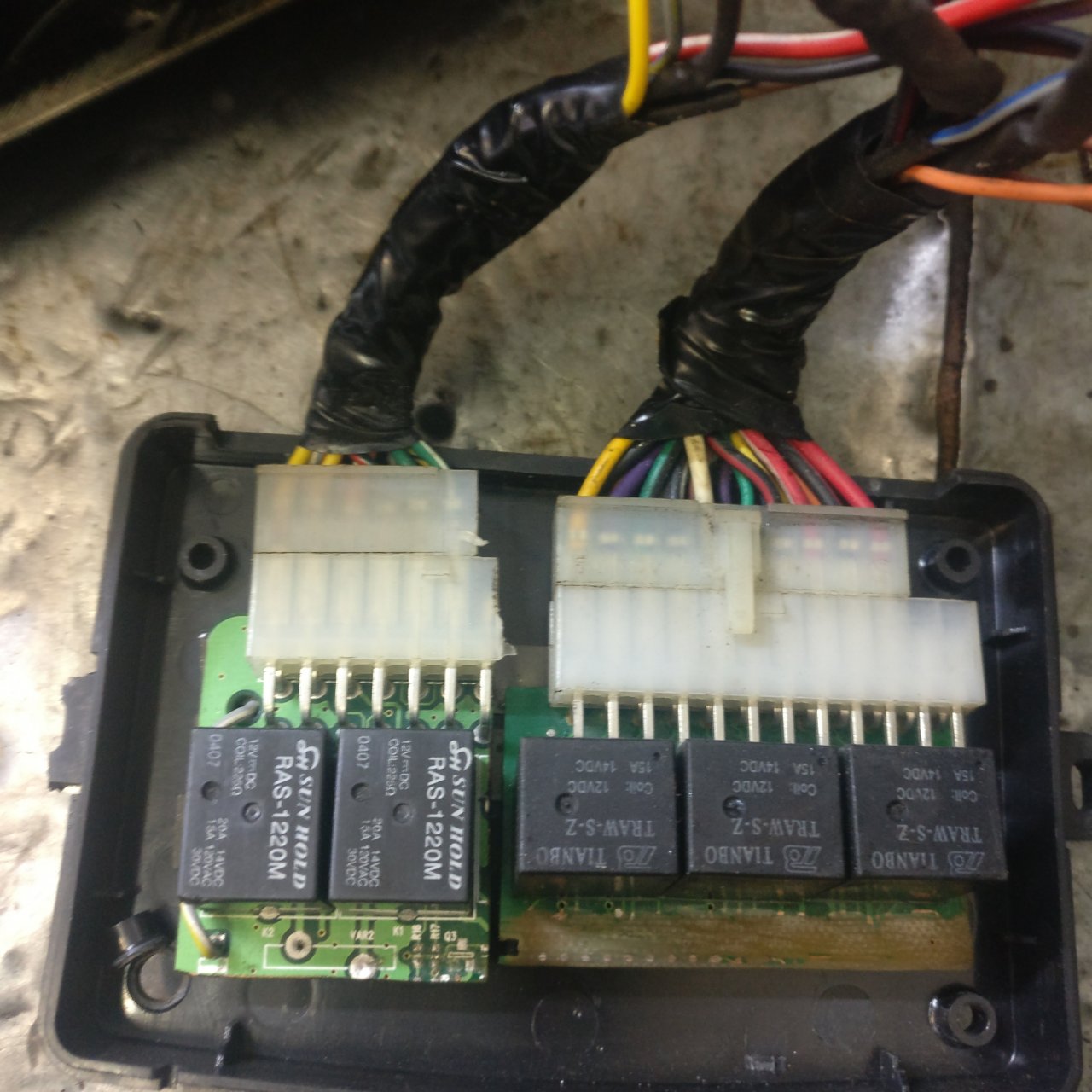

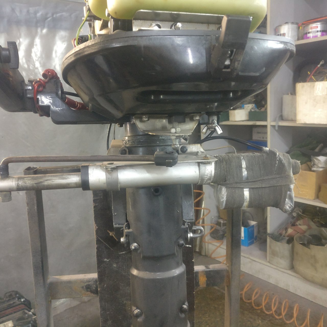

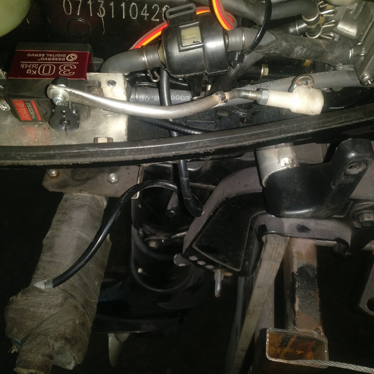

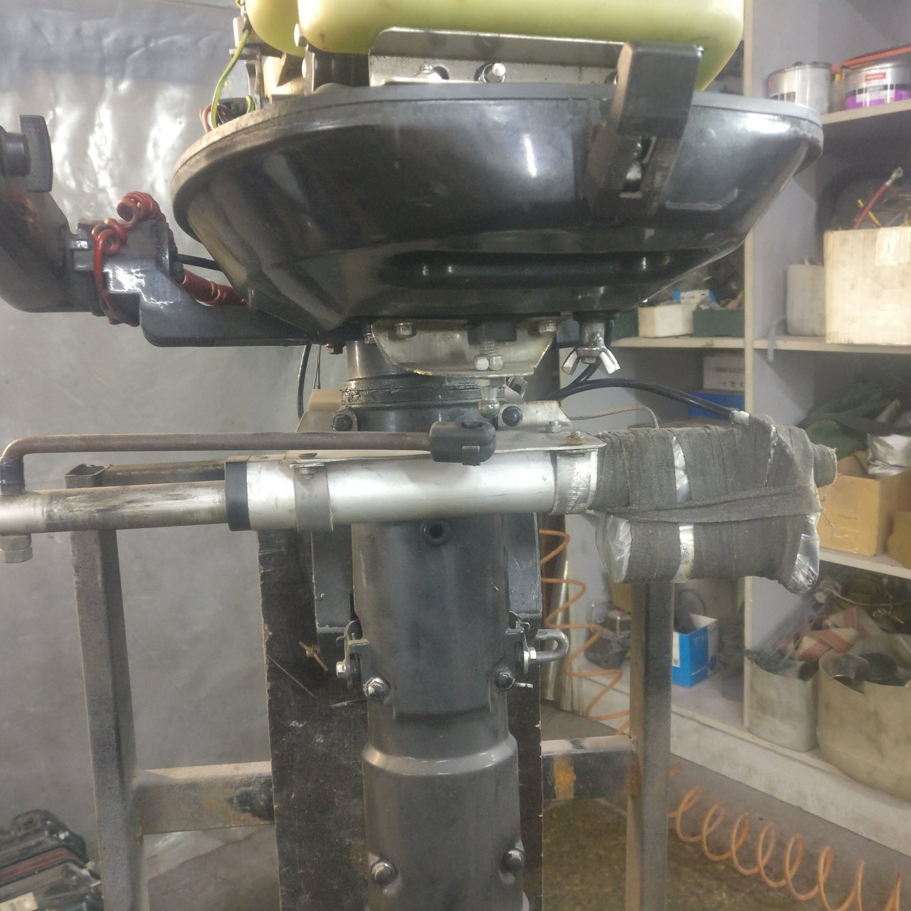

Сделал дистанционку на докатку MTR 4 л.с он же YAMAHA 5, линейный привод на поворот, привод заслонок отопителя фокус на газ, сервопривод на 30 кг на передачи F-N-R+ ардуино нано и потенциометр на переключение, управление поворотом и газом джойстиком, переход на управление румпелем в случае отказа пару минут( самое сложное трос газа поставить и не потерять клопик) , за два сезона отказы были два раза, от вибрации провод отломился в приводе газа и актуатор заклинил после первого сезона за зиму по причине попадания воды в шестеренки металические ( решено с помощью герметика) сйечас все норм.
Дорожить очень удобно сидя на заднем диване да и не только, вдоль камышей идешь пробрасывать хорошо, пульт пока переносной .
Но хочеться большего что-бы курс удерживал сам, хотя бы по точкам или по курсу ,может есть у кого наработки , пробую на ардуино делать не хватает знаний, буду благодарен за помощь.
Фото и наработки позже выложу.

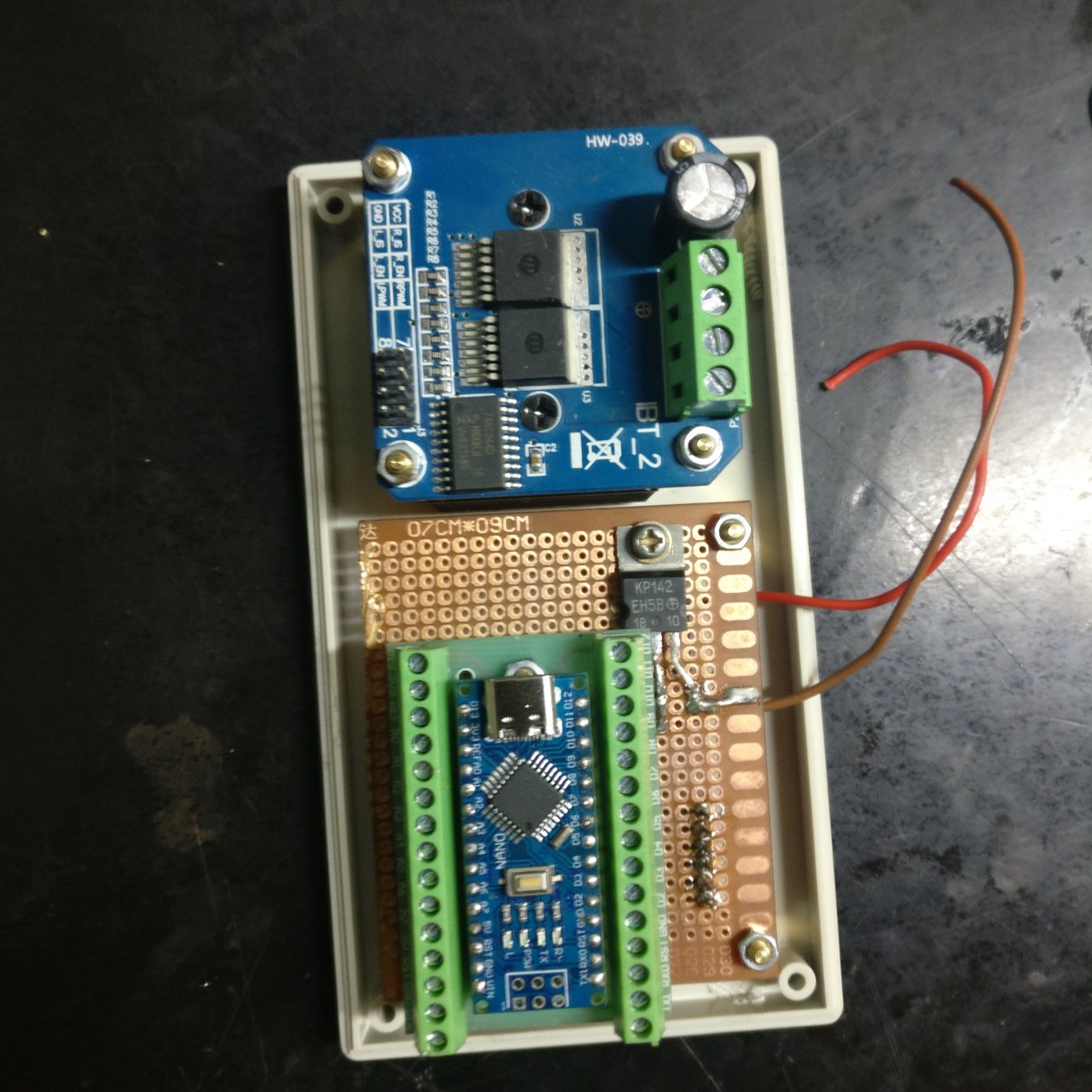

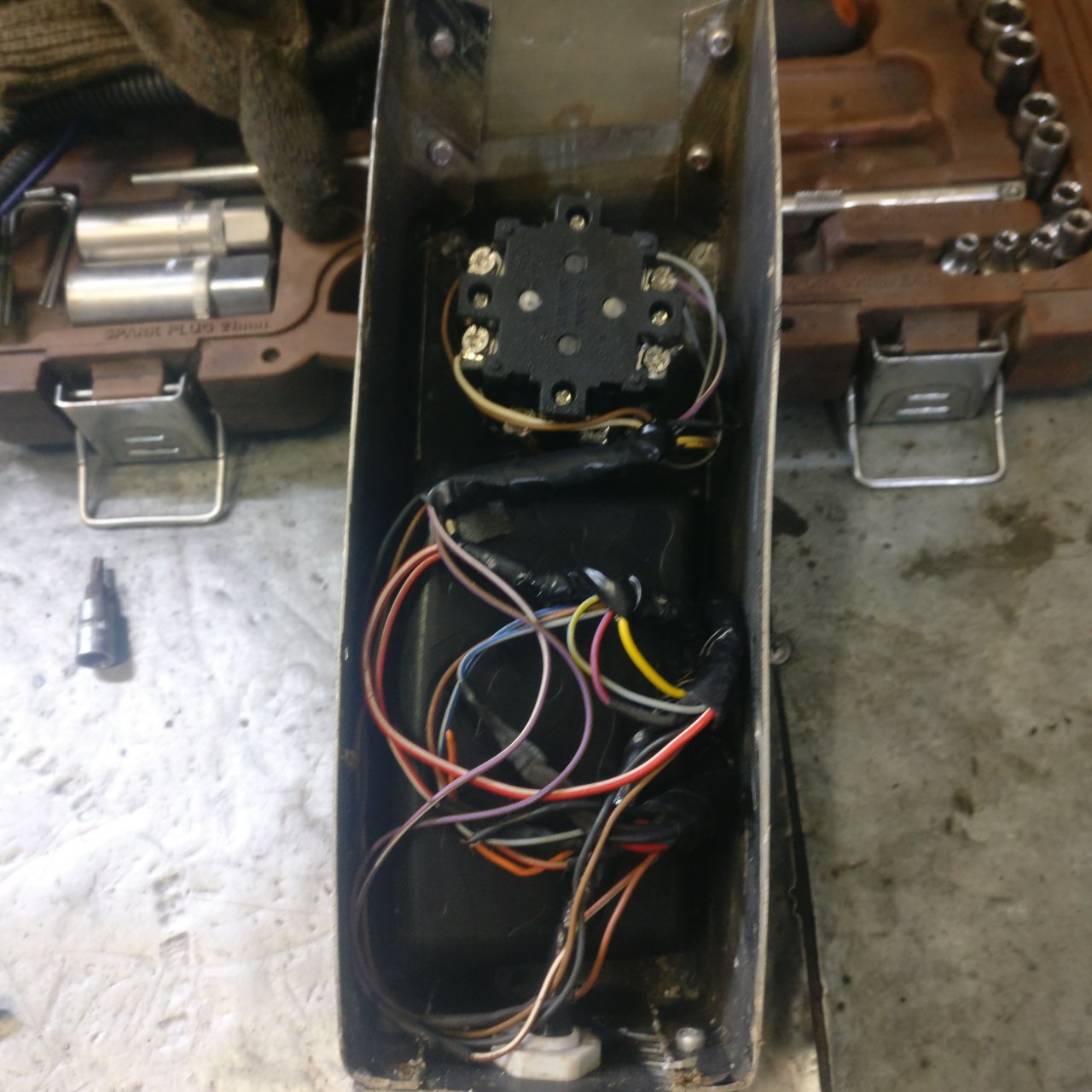

Дело сдвинулось с мертвой точки!! Собрал схему опробовал на коленке, не сразу но заработала.Было так:

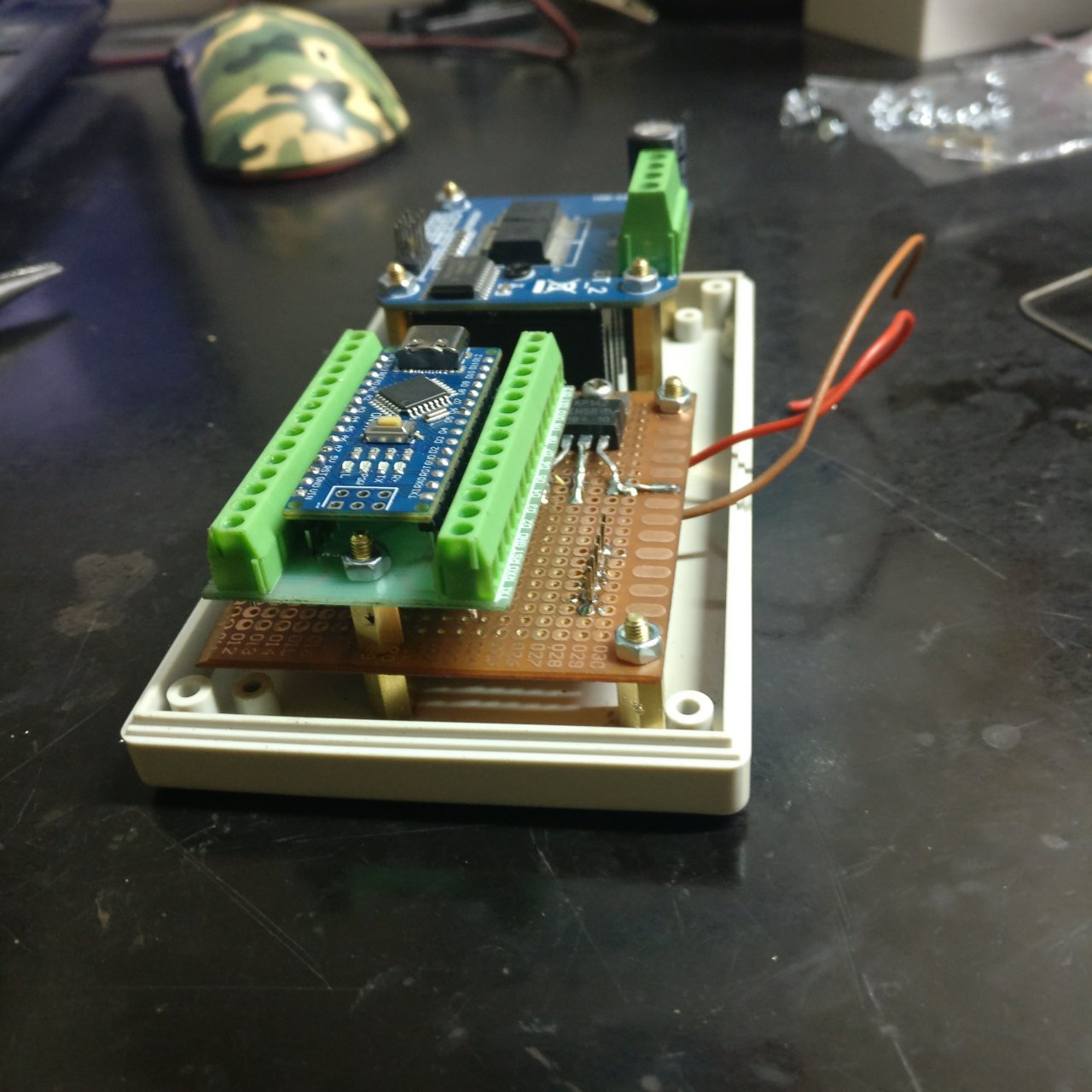

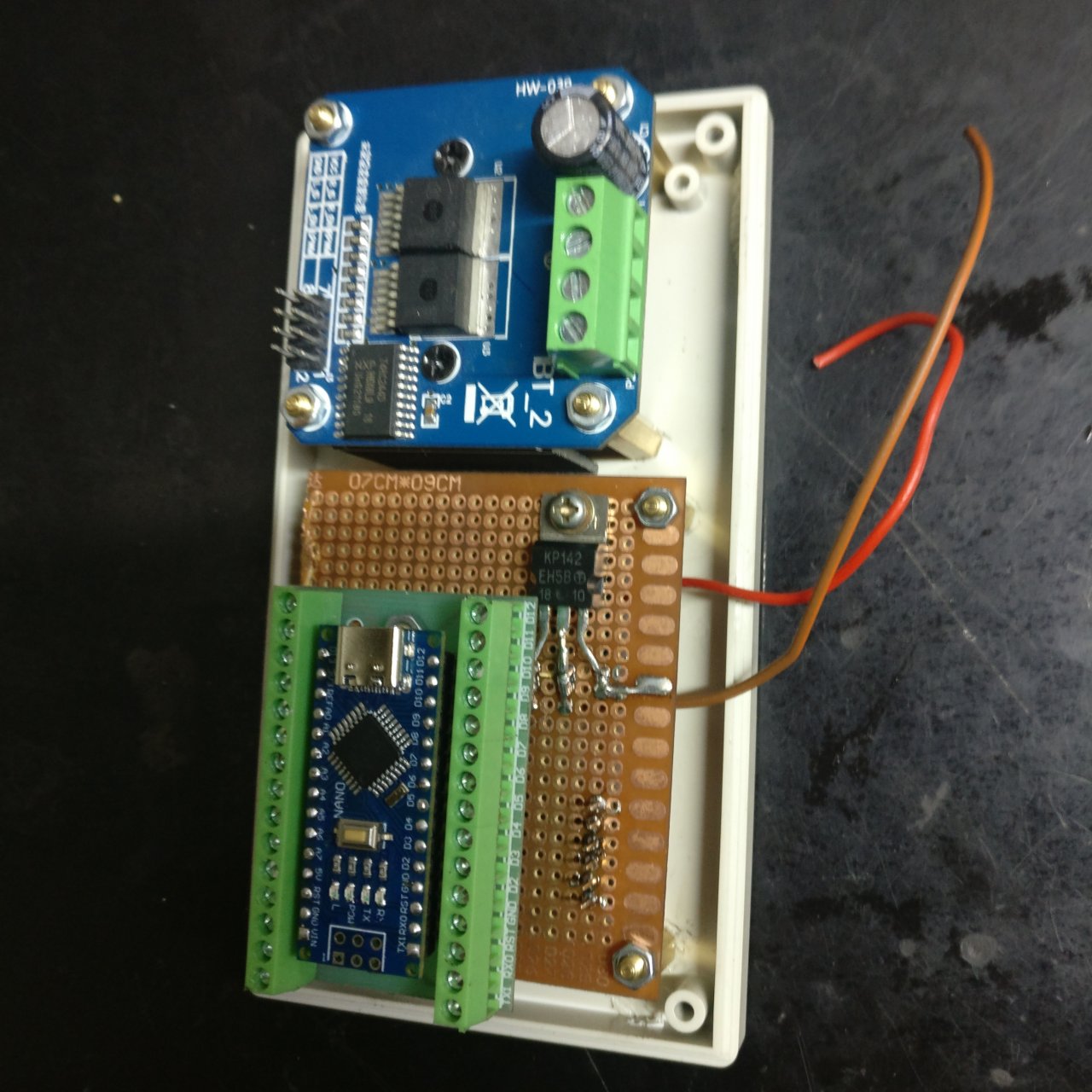

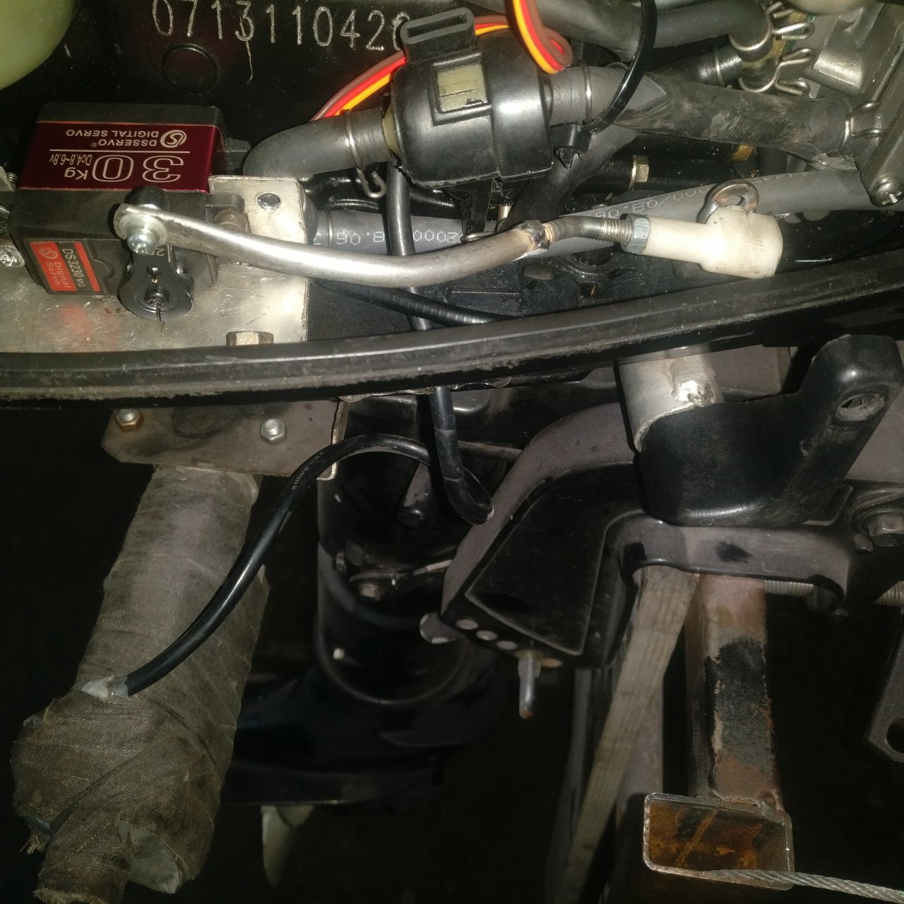

Теперь так:
