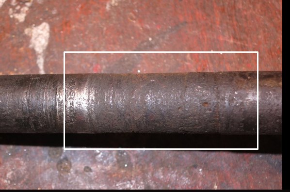

Чет и так и этак думал.Сначала думал обварить а токарь на центрах повравил бы кривизну и проточил, но прослабнет метал, черт его знает, может и свернуть в этом месте.
Наверно лучше всего завтулить. На испорченую поверхность сажу втулку большего размера. Ну к примеру на 14, и поставлю сальник 14 / 25 /7. А перед этим оцинкую поверхность под втулкой ну и втулку по возможности. Втулку прихвачу с верху сваркой полуавтоматом (мо не поведет). Найти в Минске и его окраинах вал как оказалось проблема, даже Б/У. Из РФ тащить так там вроде бы с доставкой на два набегает, а с учетом того, что то это, то то может накрыться в этом моторе, то выльется может быть в копеечку, и просидишь на им в поисках. С Вихрями проще))))
Доставка из Питера в Минск рублей 500-700 деревянных обойдется.

К сожалению, никак
гальваника в гараже, это реально сделать. только затраты и доставание нужных компонентов, не стоит свеч.
занимался авиамоделизмом, делали моторчики 2.5 кубиков воздушный бой. сам лично сделал установку для хромирования гильз. из литературы авторы Ямпольский и Ильин, там все можно почерпнуть.

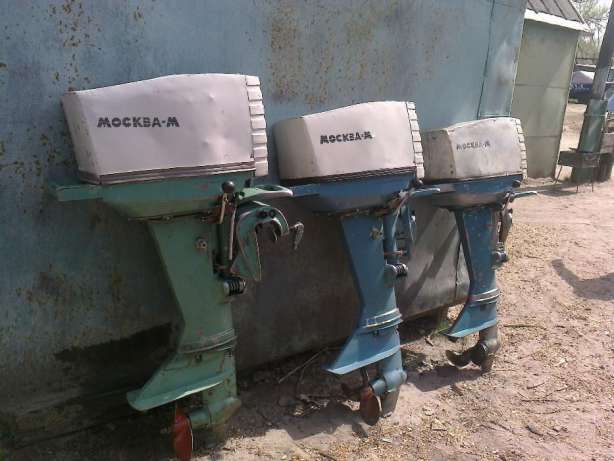

тоже про Москву, может кому будет интересно...
