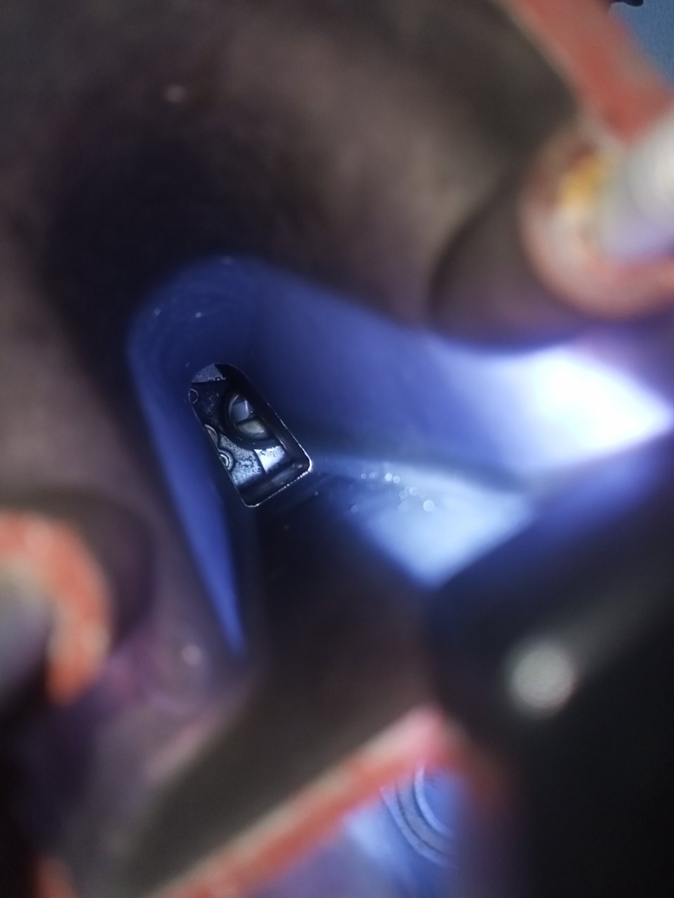

В дейдвуде два отсека. Выхлоп, через круглое окно видно поршень. И отсек вала, видно текстолитовую втулку и в ней трубу, на ней собственно, дейдвуд и висит. Ее извлекать придется. Стопорный винт вывернул, она прокручивается теперь. Но не выпадывает. Буду снимать мотоголову.

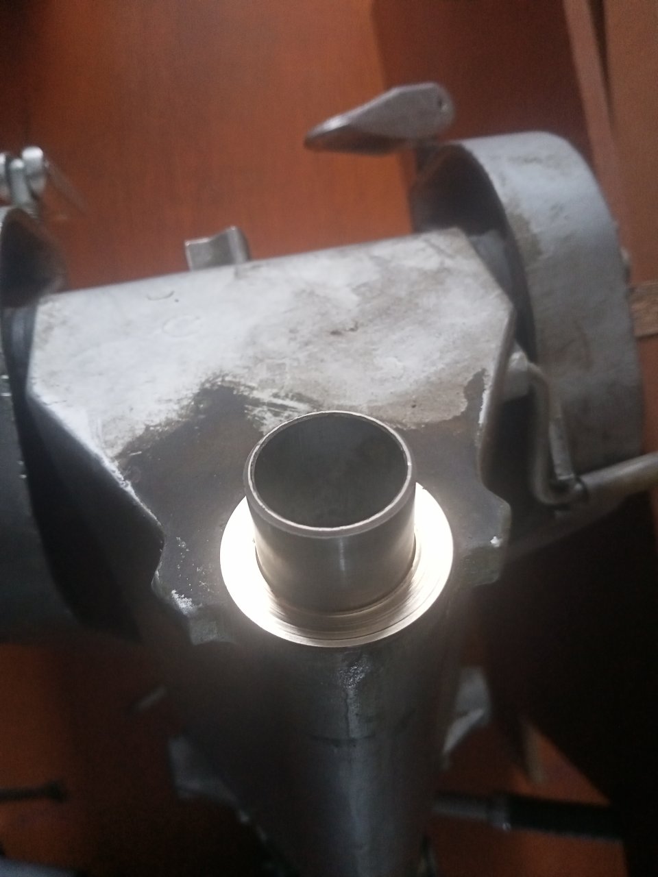

Снял провода, шланги и трос. Отвернул болты и гайки, снял мотоголову. Ничего не задубело и не прикипело. Поворотная ось от руки выдавилась вниз. На снимке обратно засунул. Надо новые втулки точить, хотя бы одну. Я делаю штампы и формы литья- смотрю на то, как выполнен дейдвуд. Дорого сделан. Не видел такого ни у японцев, ни у американцев, ни у СССР. Зачистки облоя почти нет, форма сложнейшая, четко замыкается, стенки и ребра тонкие. Не видел такого.
