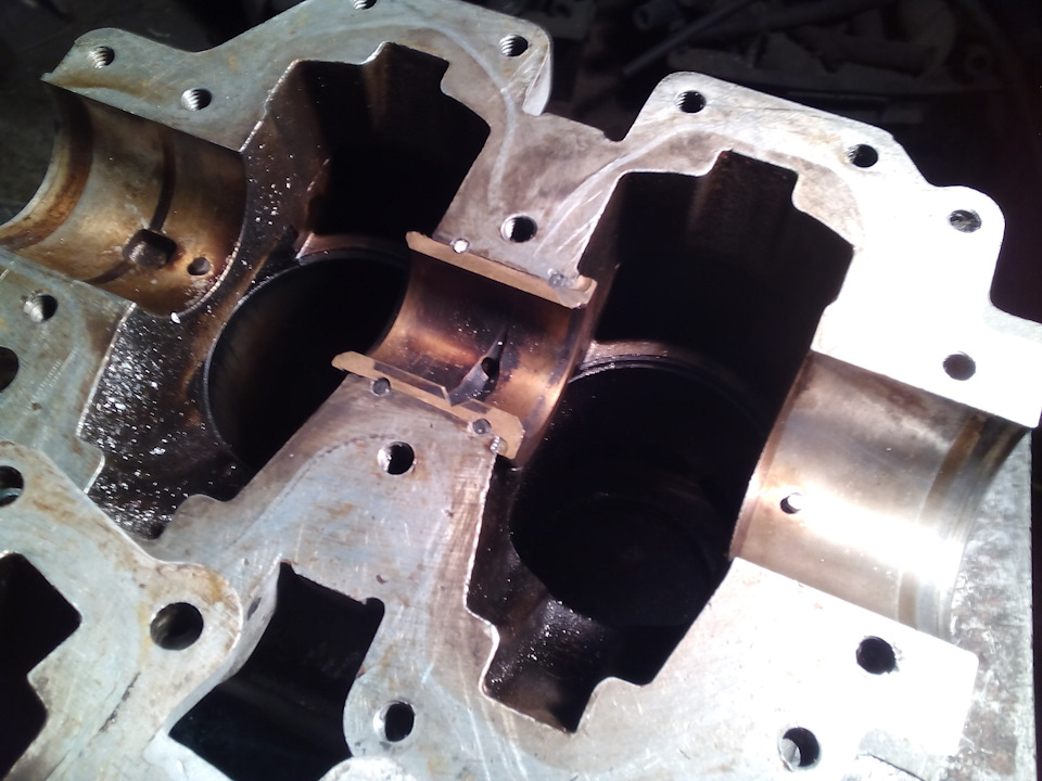

Досталась мотоголова от Москвы 10, у которой есть заметный осевой люфт. Компресия в цилиндрах лучше чем на рабочем моторе. Думал перекинуть мотоголову, ну или как резерв оставить. Теперь вот думаю, что делать с этим люфтом, так эксплуатировать или чтото можно сделать.

У моторов «Москва» первых выпусков из-за разбалтывания среднего бронзового подшипника в блоке цилиндров увеличивается продольный люфт коленчатого вала. Это можно устранить, установив между стенками подшипника и корпусом блока фиксирующие штифты диаметром 4 мм.
Понял, спасибо, нужно разобрать глянуть в этом ли дело?

Да есть люфт. Про штифты понял. А что про заливку бабитом.

Наверное, это как вкладыши в старых авто баббитом зазоры заливали, когда кв болтаться начинал.
Сложи втулку и проверь, скорее всего тебе не надо будет это.

Решил пока не колоть картер, так как боюсь, что может быть повлияю на ситуацию незначительно, вот видео этого люфта поближе. На нем видно что имеет место люфт втулки относительно картера и люфт коленвала относительно втулки. И что заметно коленвал втулка наибольший люфт. Общий люфт где-то 1.5 мм. Нужен совет разбирать, не разбирать "и так сойдёт, особо ничего не исправишь, работать будет без проблем" .

ну кто, что посоветует после просмотра видео?

Даже на очень малохоженных моторах есть такое. Никто не заморачивается. Про это уже писали ранее.

Вообще, как таковой, этот вертикальный люфт на работу не повлияет, тем более, что расположение кв у плм вертикальное, а силу притяжения никто не отменял. Не будет чуть приподниматься он при работе, да и фик с ним. На Вихрях не обращал внимания на подобный люфт.
Но втулку в картере я бы закрепил. Разобьет посадочное место, а зачем это надо.
Опять же, сейчас люфт 1,5мм, будет 0,9 - есть разница.
Походу, лениво тебе, ну и не делай. ;)
Да есть такое)), но больше лень искать сверлильный станок.

На Москва-25 (30) такой же люфт. А вот внутрь я бы залез. Нет там ничего сложного. Половинь! Глядишь ещё перекачку маслоконденсата сделаешь если нет.
в 10 пухлой она изначально есть, если ты это имеешь ввиду. Или ты про ее работоспособность?
