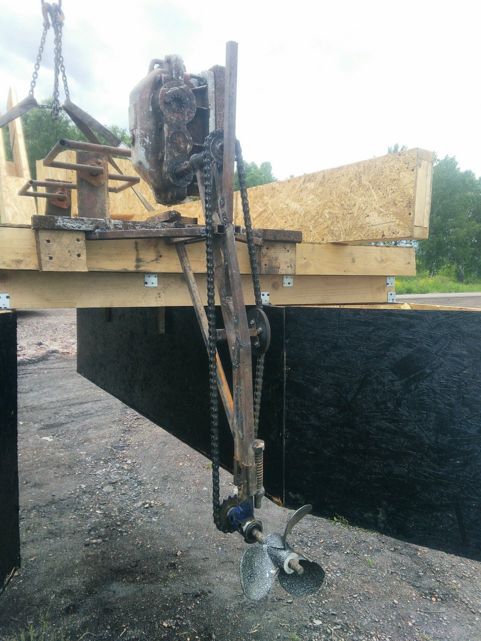

Пока затишье со стройкой плавсредства . Предлагаю обсудить педальный катамаран . У меня вот вопрос , мы на педальном приводе . Почти вровень шли с надувными катамаранами по четыре гребца на каждом .
Думаю если улучшить плавучесть и лобовое сопротивление . То в следующие гонки можем попробовать у весельников вырвать победу .
А теперь к самой конструкции . Для городского шоу на день города . Сделали катамаран из осб листов ( никогда из осб не делайте че нибудь плавающее сильно протекает ))))) .
На палубу повесили ковш и кабину экскаватора .
Движителем использовал винт грузовой от вихря через повышающий редуктор . На холостых винт через редуктор 1к20 . Выдал примерно 2000обмин . На воде наверное 500-1000 .
Нагрузка была 300 кг корабль и команда 5ч около 500кг .
Наверное небольшой катамаран в одного , с такой повышающей редукцией вполне неплохо будет передвигаться по воде .
