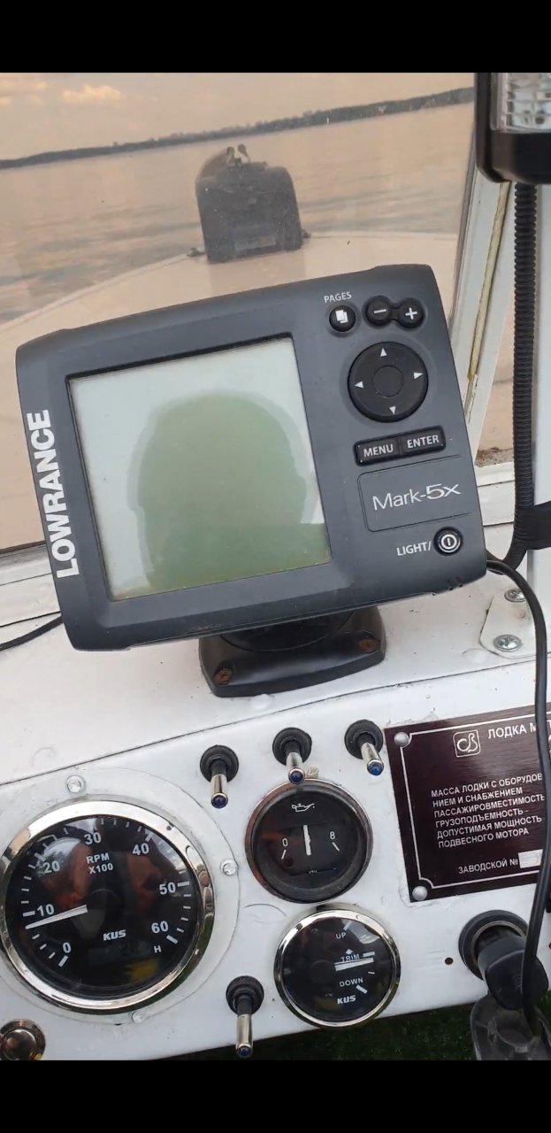

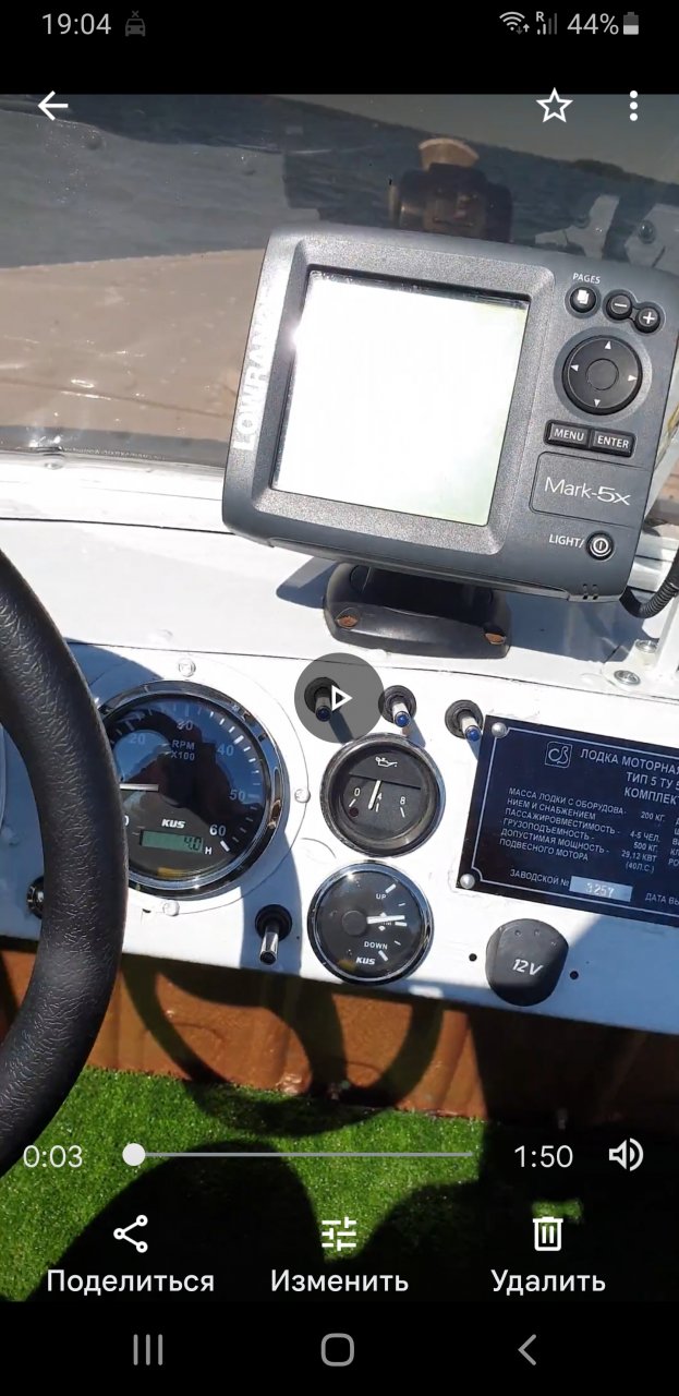

Здравствуйте, имеется моторчик BF9.9A, не подскажите какое давление масла должно быть на прогретом моторе на холостых, в моем на холодную 2,4 после выхода на рабочую температуру 1,2
Масло какое?и холостые сколько оборотов

в мануле написано 0,6 минимум, 2000 год, лампа давления горит зеленым

Это на холостом , и прогретом моторе ,температура видна, давления тоже, мотор 2003 год, первый день с хондай 40на транце, старая есче приборока

у товарища такой же 9,9, так у него 1,8 давит, но мотор без термостата

Какая причина заставила зделать замер давления?

газпром для теста, покупка сего агрегата
Если денег не жалко, купить масло немного по выше уровня газпрома, и проверить есче раз, и наверника в бочке проверял и неразогрел его до рабочей температуры, а градусов 70С° ,
Это нормальное рабочее давление, такое и должно быть в идеале. По мануалу 1,1-1,3 на прогретом двигателе. Если будет меньше может задрать вкладыши, если больше выдавить через сальники или уплотнения особенно на больших оборотах.
